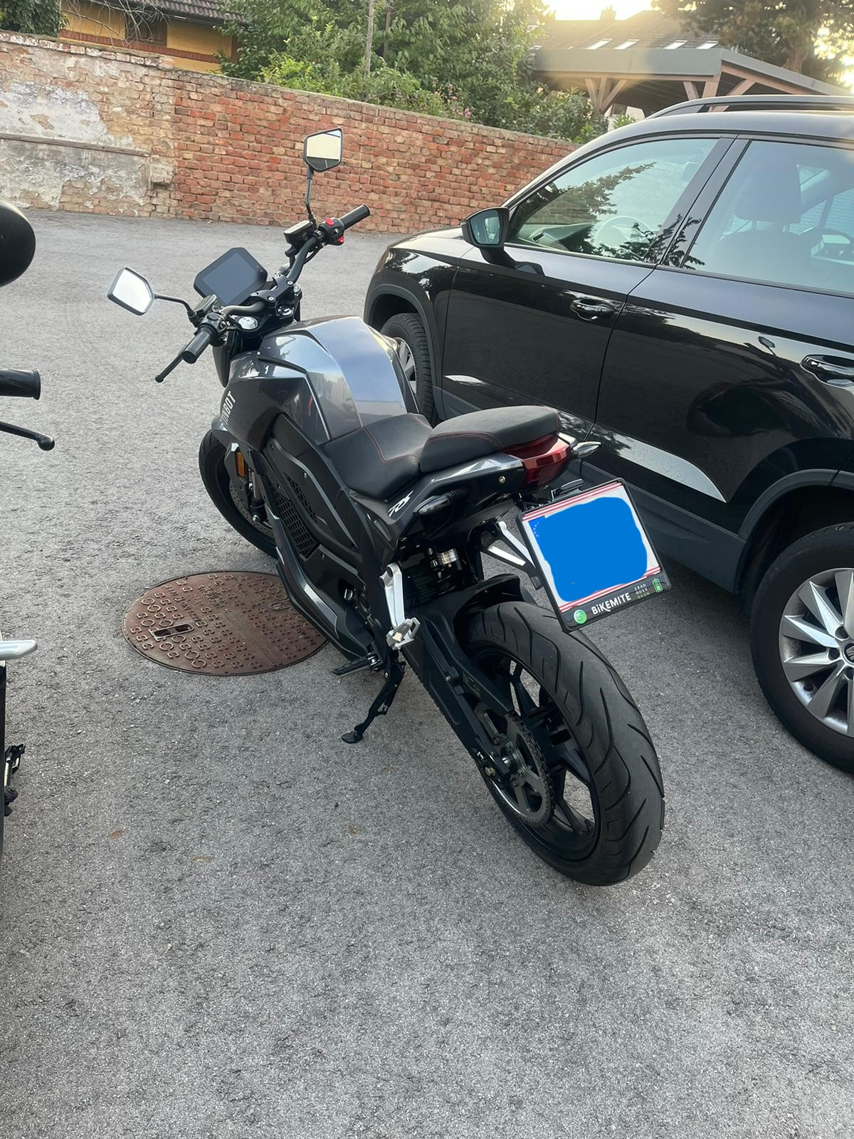

Re: TINBOT RS 1
@Realmccoy: du hast ja das Kennzeichen nach oben verlegt und dadurch den "Schmutzfänger" hinten abgebaut.
Merkst du das oder fängt der Hintern des Bikes den gröbsten Dreck sowieso ab?
LG
LG

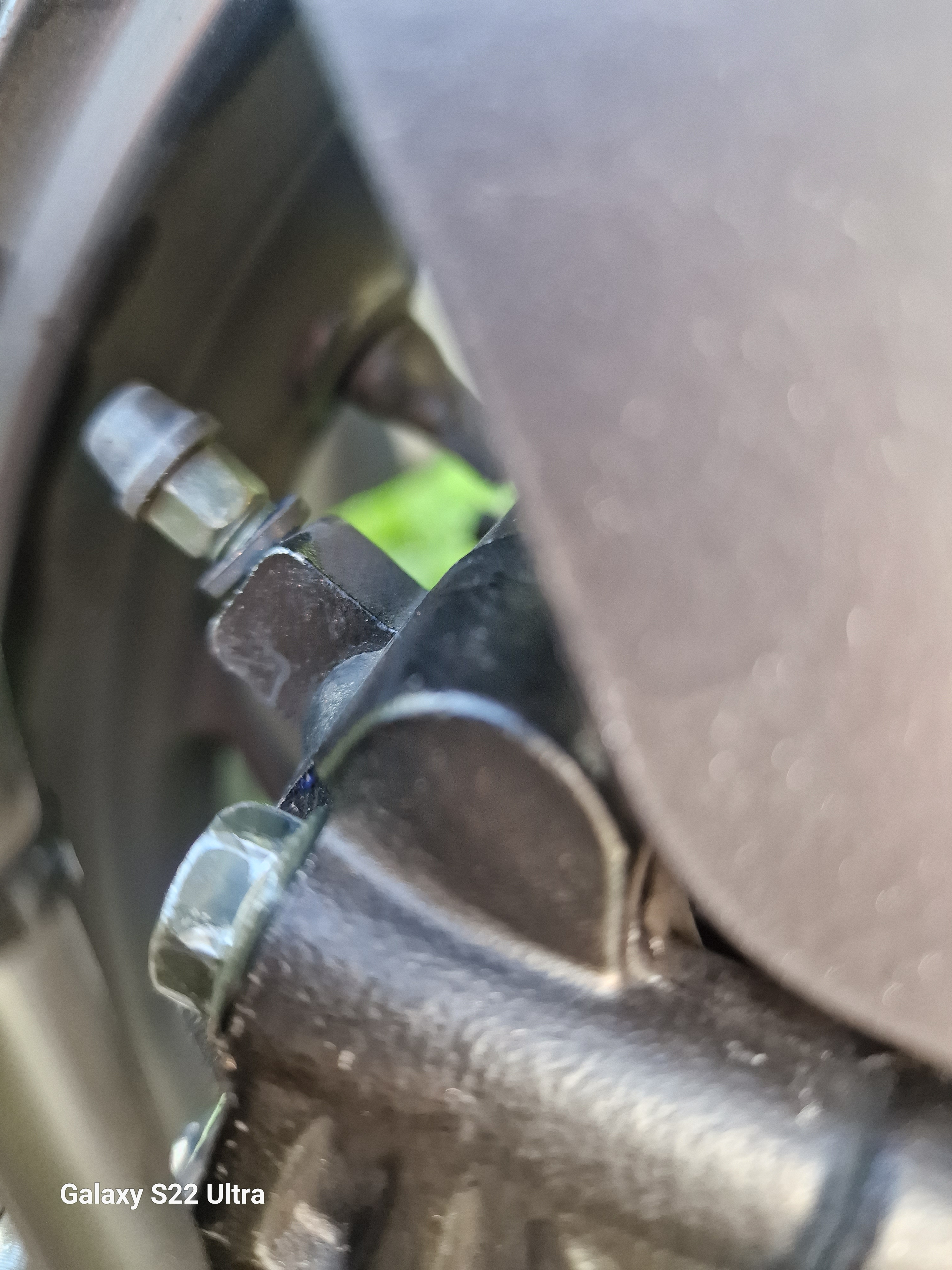

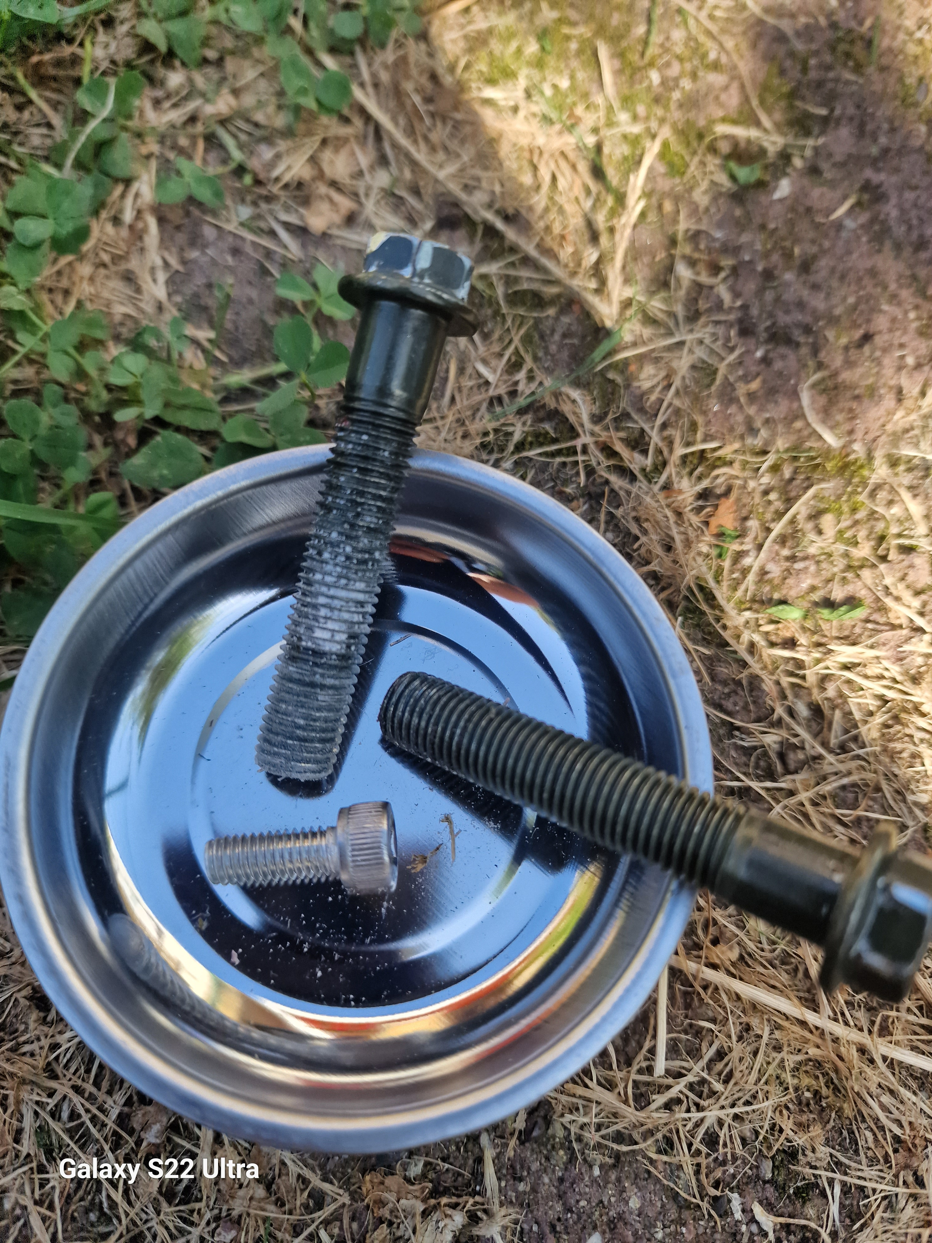

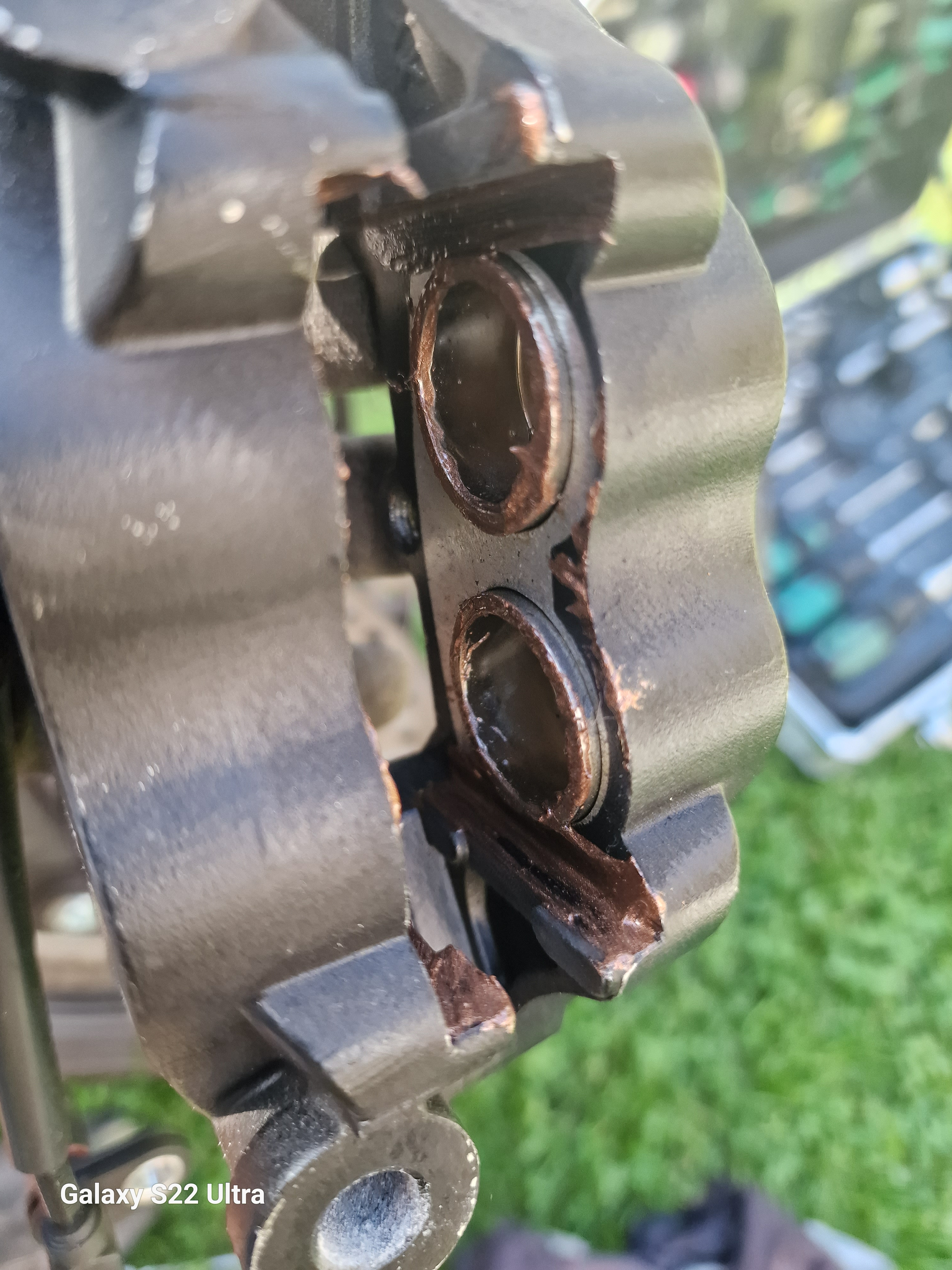

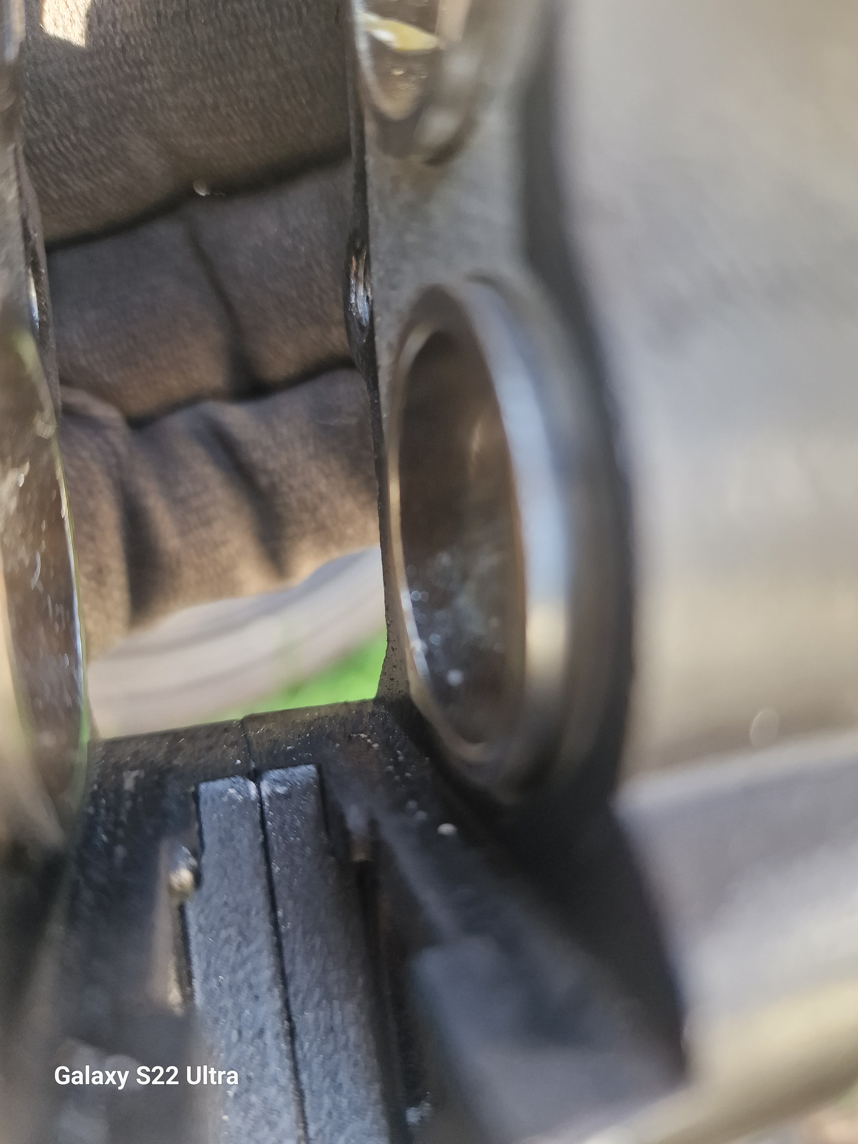

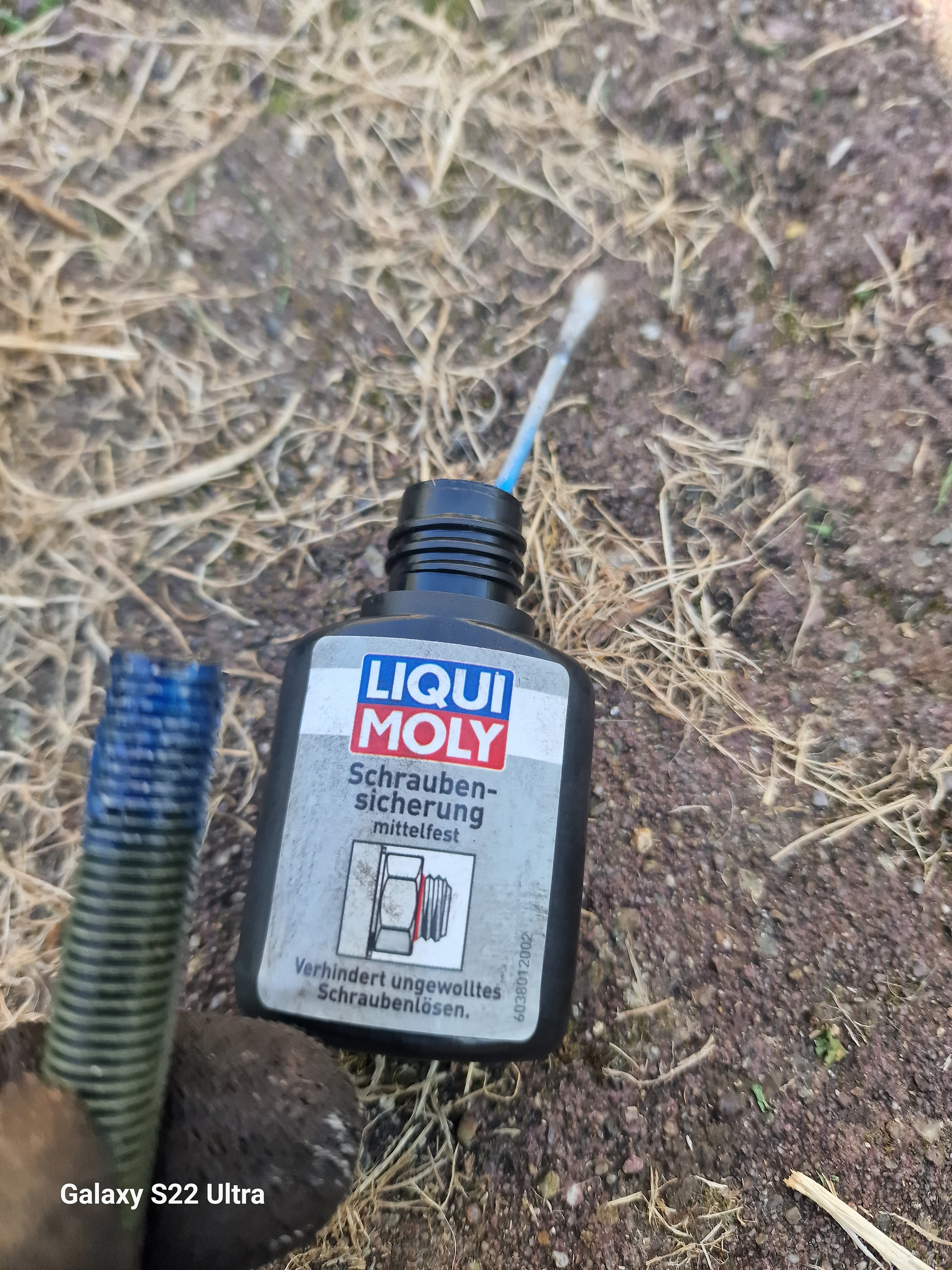

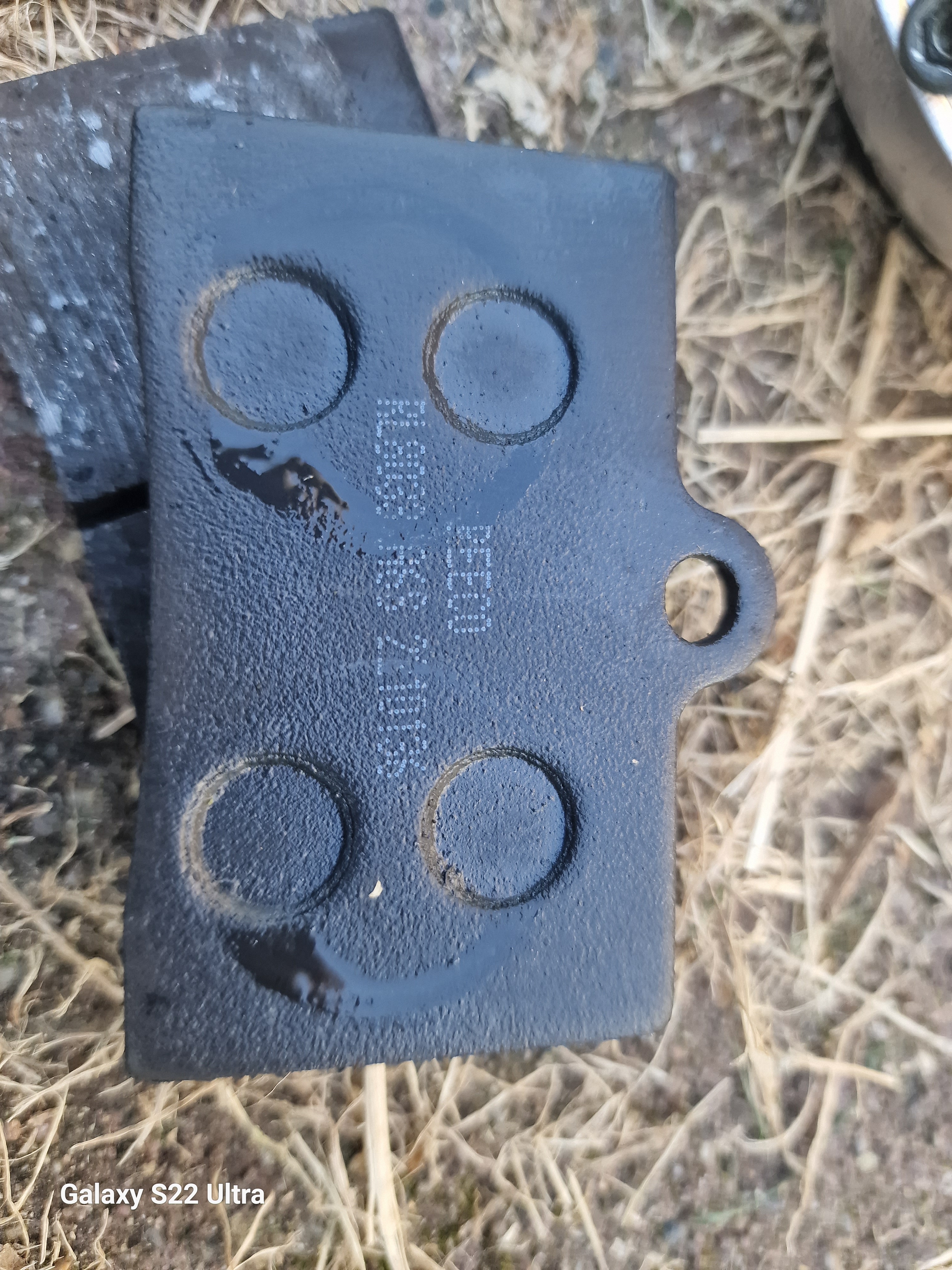

Operation quietschende Bremse.
Dauer: ca 1 Stunde bei 30 Grad.
Donnerstag meinte meine RS 1 so, das es doch fein wäre, zu dem Motorgeheule noch mit einem schönes quietschen der Doppelvorderradbremse dem ganzen den klanglichen Schliff zu geben. Wie man schön sehen kann, sind die Auflageflächen schön trocken.
Tinbot ist der Meinung, das ein Tropfen Öl auf die Brakepads reichen sollte.
Dann alles schön mit Kupferpaste verschmiert, natürlich überschüssiges noch abgewischt Hier dachte sich Tinbot wohl, es sind zwar 4 Schrauben, die die Sättel halten, aber 3 mal Schraubensicherung wird auch halten. So sollte es eigentlich dann aussehen. Zum Schluss die von Tinbot liebevoll vergurkten Schrauben mit 85 Nm wieder angezogen-fertig.

Re: TINBOT RS 1
Kurzes Update:
Habe jetzt das schöne Wetter genutzt, um mein Kennzeichen nach oben zu verlegen... Einziger Nachteil... Bei Regen wird jetzt der Rücken dreckig
Liebe Grüße
Liebe Grüße
