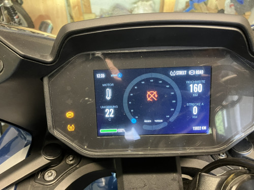

Da ich von dem Händler-Vorschlag gelesen hab, die Zero mal möglichst leer zu fahren und dann auf 100% aufzuladen, hab ich mir gedacht, das probier ich doch mal.
Wetterbedingt hab ich dann bei 8%SoC aufgehört. Über Nacht dann an der Schukodose auf 100%SoC aufgeladen. Obwohl ich wegen Regen nicht fahren konnte, blieben diesmal die 100% erhalten.
Heute dann Richtung Süden. Bei 130km und wieder suboptimales Wetter die Ladesäulen im Stetternicher Forst angesteuert. Im Regen eine funktionierende Ladesäule suchen, ist nicht meins. Und da stehen 3Säulen/6Ladeplätze, am WE sind die alle frei. Aber auch unter der Woche lädt da mal ein einzelner PKW. Letztendlich mit 18% und 130km auf der Uhr, angekommen.
