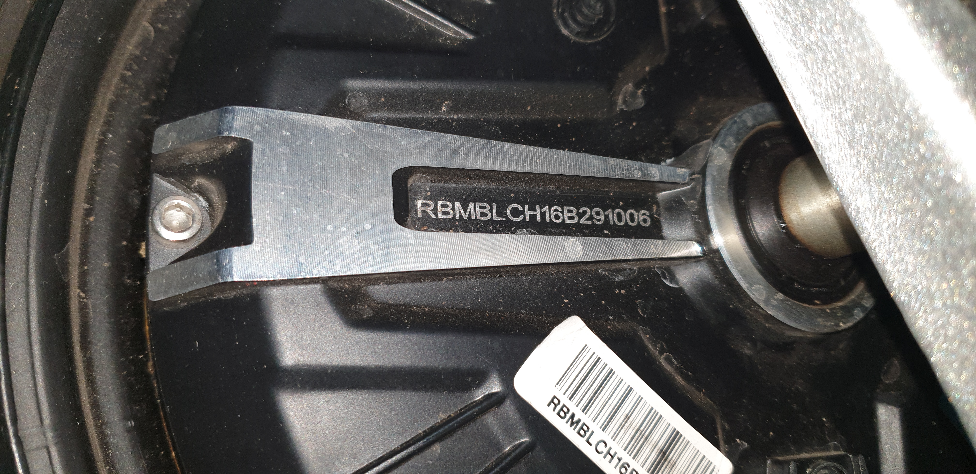

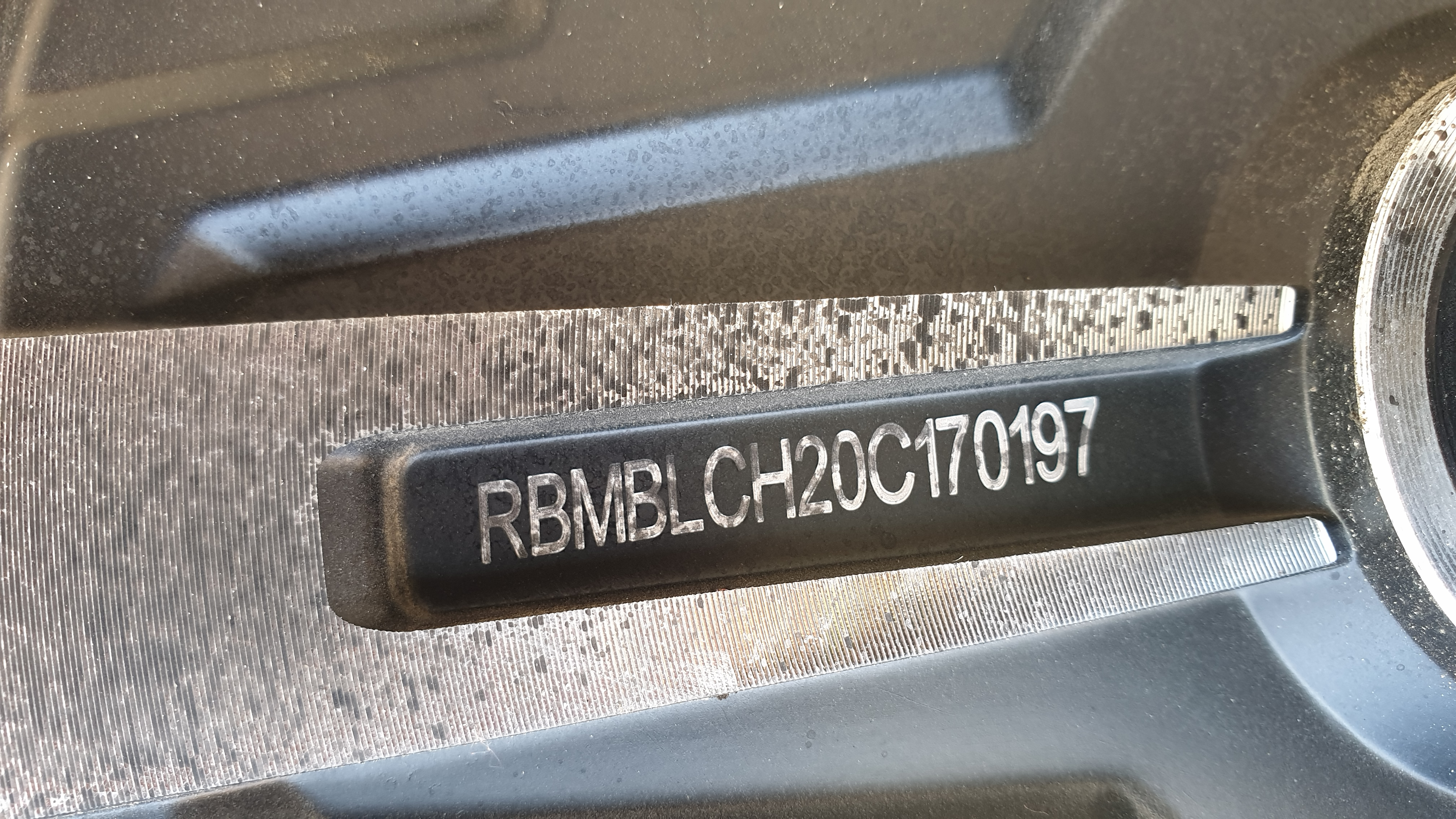

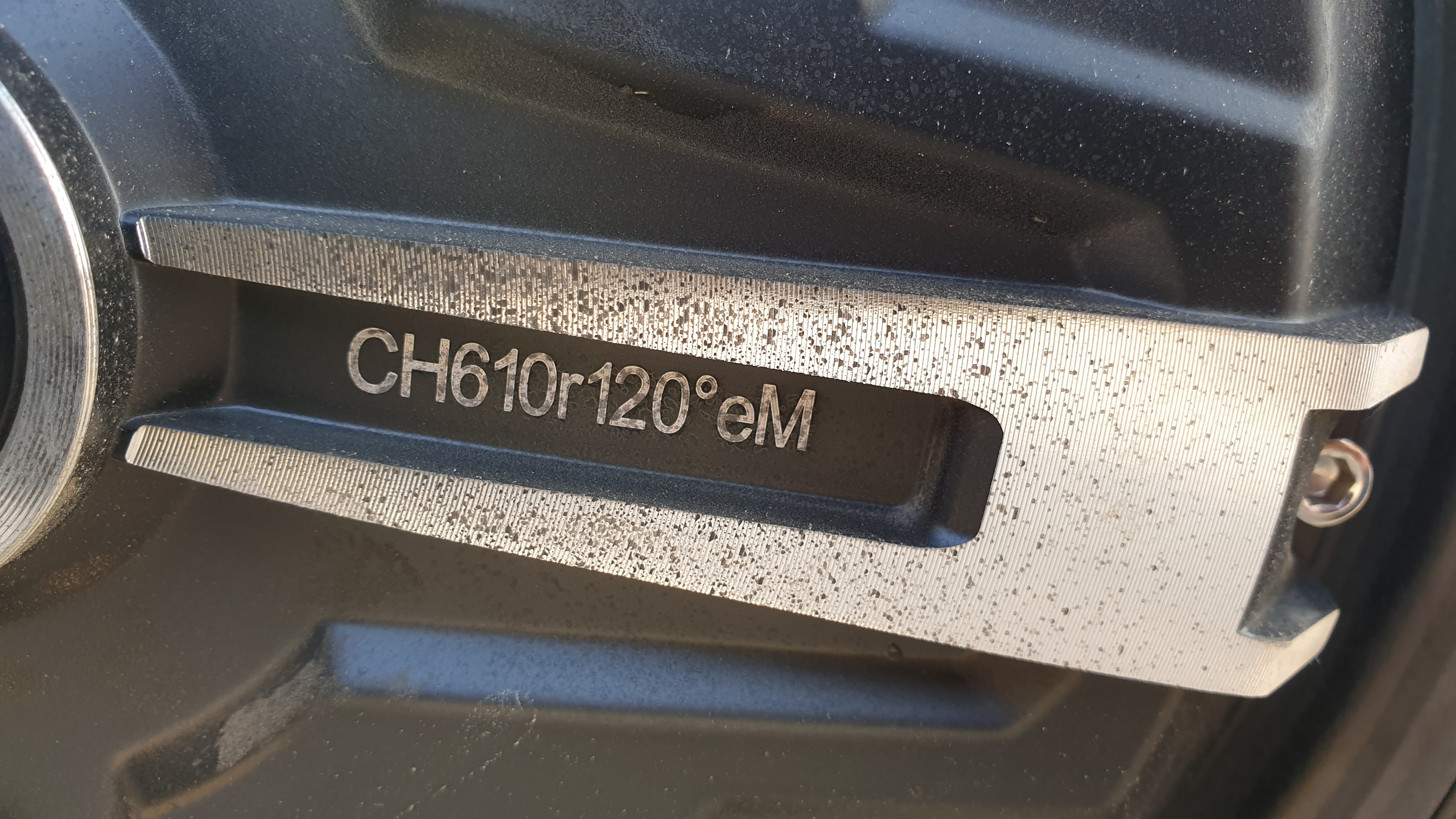

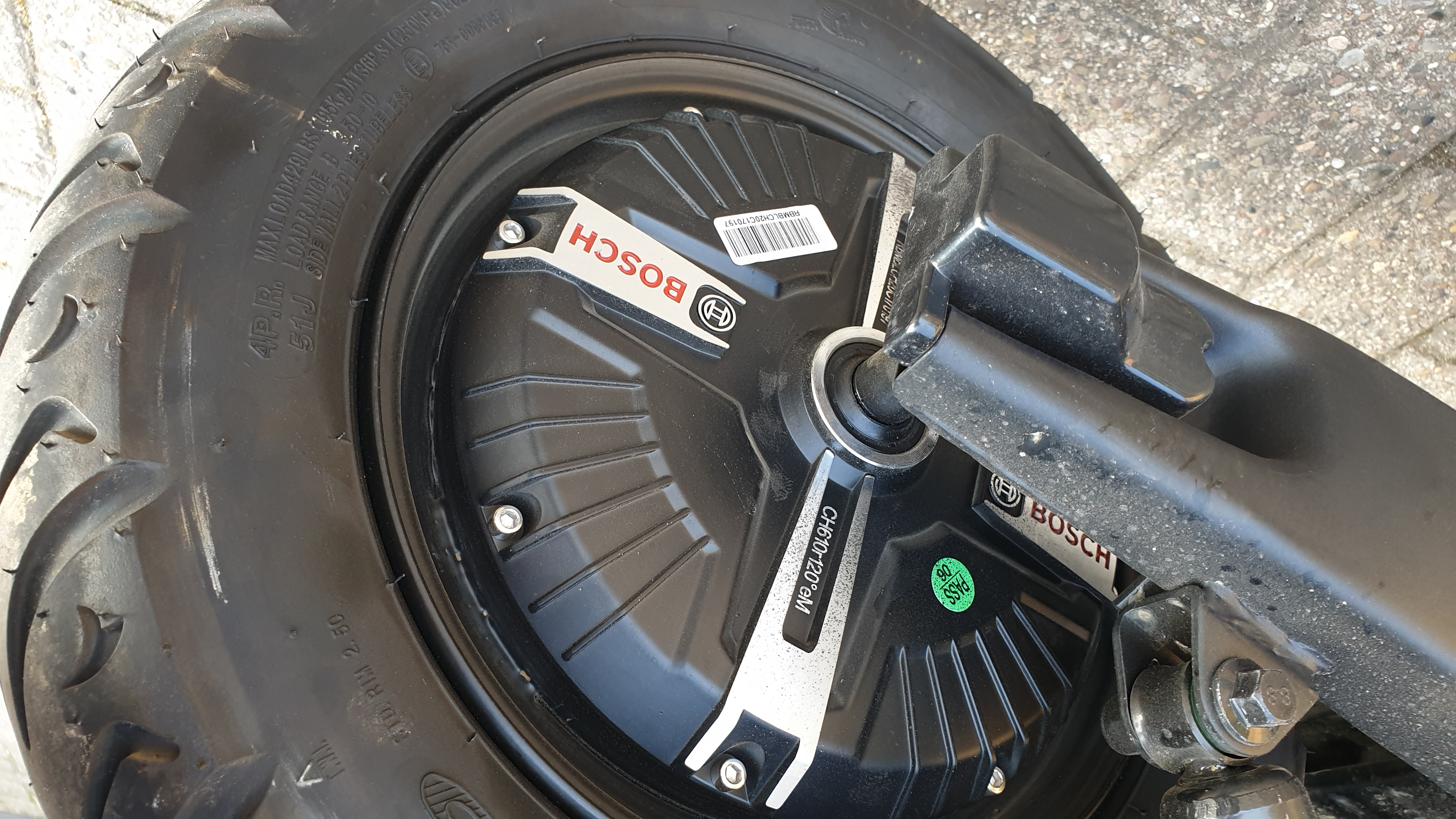

Denke doch, siehe Fotos von meinem 10Zoll Bosch Motor
und hier der Motor vom Econelo DTR
