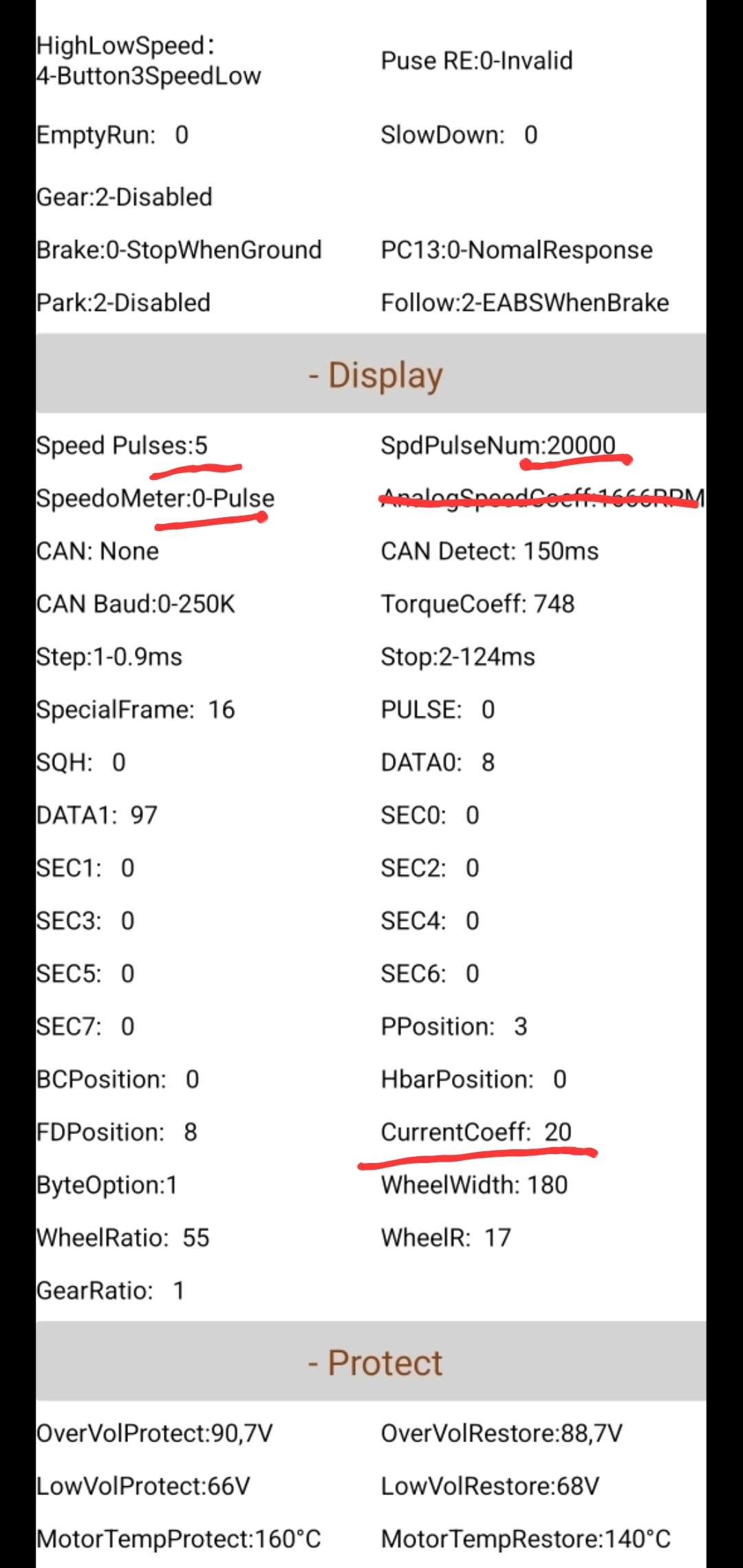

die strom anzeige ist von seiten des tachos in ordnung... der originale regler hat nur eine falsche konfiguration (die sich nicht ändern lässt)
ich habe auf einen nd72530 umgebaut und konnte meinen tacho damit optimal abstimmen (geschwindigkeit als auch die current bar)

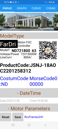

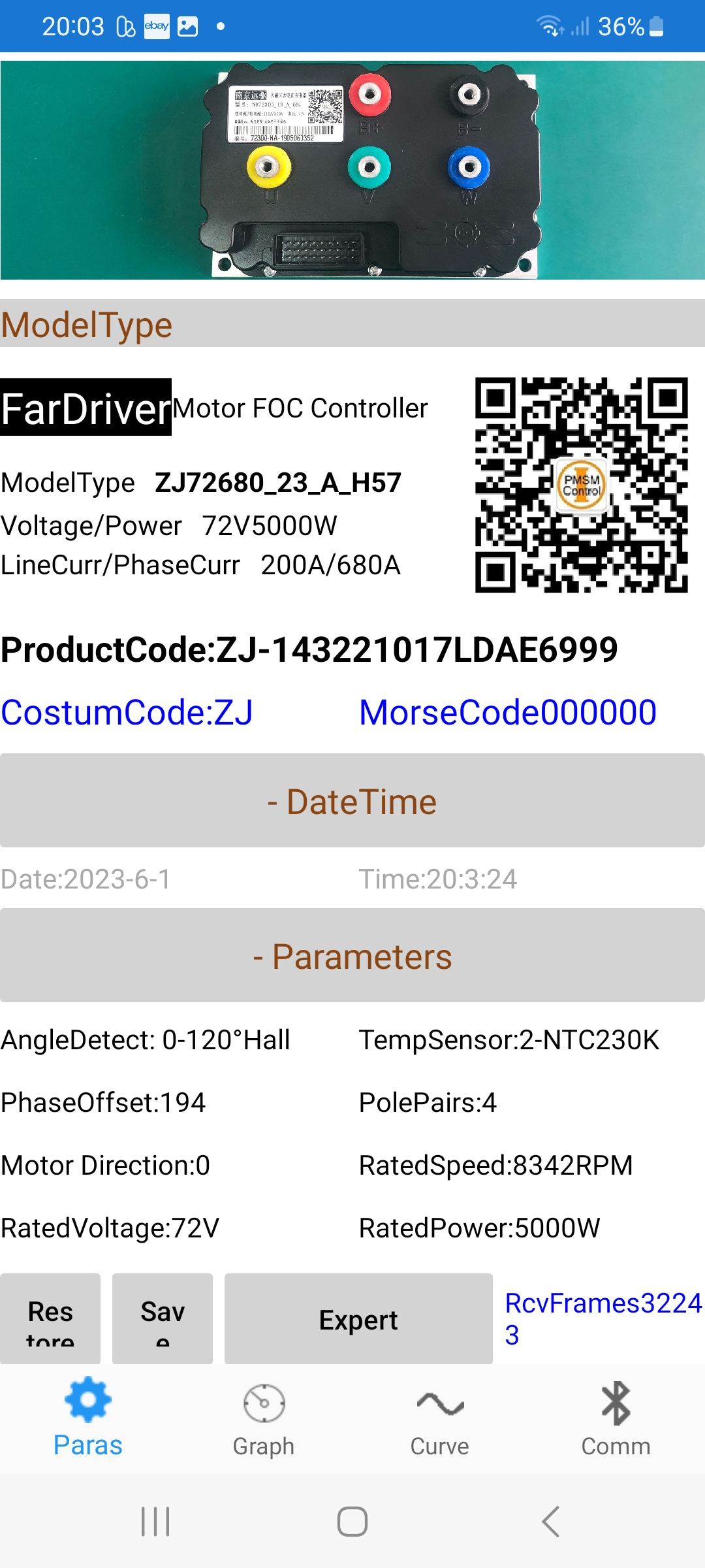

Habe zwar keine Odin, aber gestern einen Fardriver ND72680, einen Fardriver ND96850 und einen DKYS gelabelten 721800 mit einem Testaufbau mit 8kw 13" Motor getestet.
Soweit habe ich bei allen das Motor einlernen hinbekommen und soweit alles eingestellt bekommen, nur die Feldschwächung habe ich nicht gefunden und demnach auch nicht aktiviert bekommen.
Wo wird das bei den Fardriver eingestellt.
Witzigerweise liefen der ND96850 und der ND721800 mit der APP 1.5.5 und der ND72680 nur mit der APP Version 2.1.9.

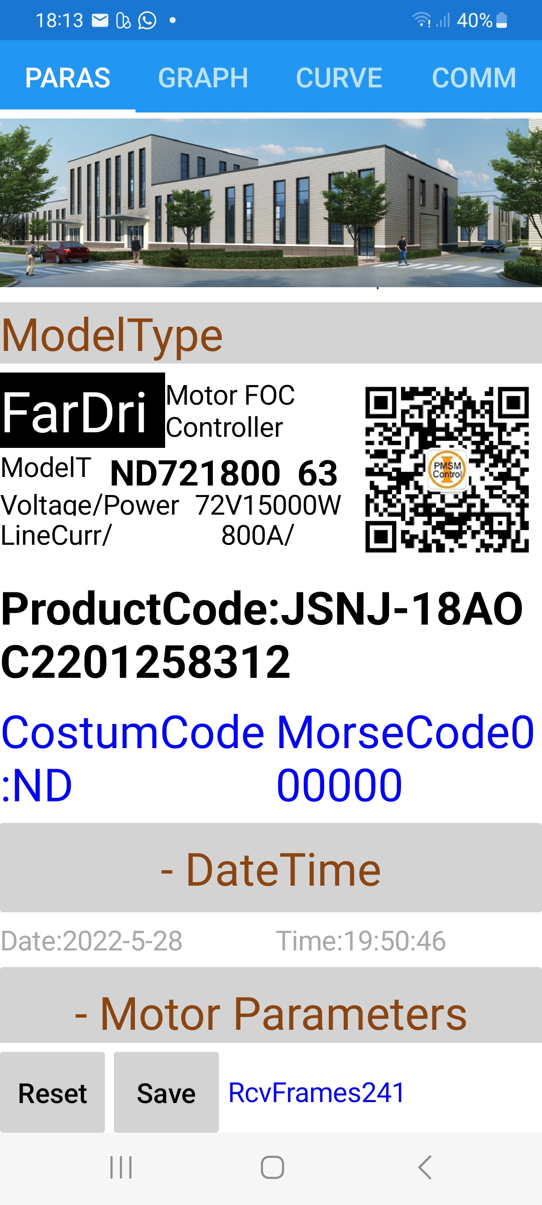

Auch die mitgelieferten Kabelbäume sind bei den Modellen nicht gleich bestückt, einfach den Controller umstecken hat nicht funktioniert. Wo kann man die Interne Uhr einstellen, der 721800 ist ein Jahr hinterher

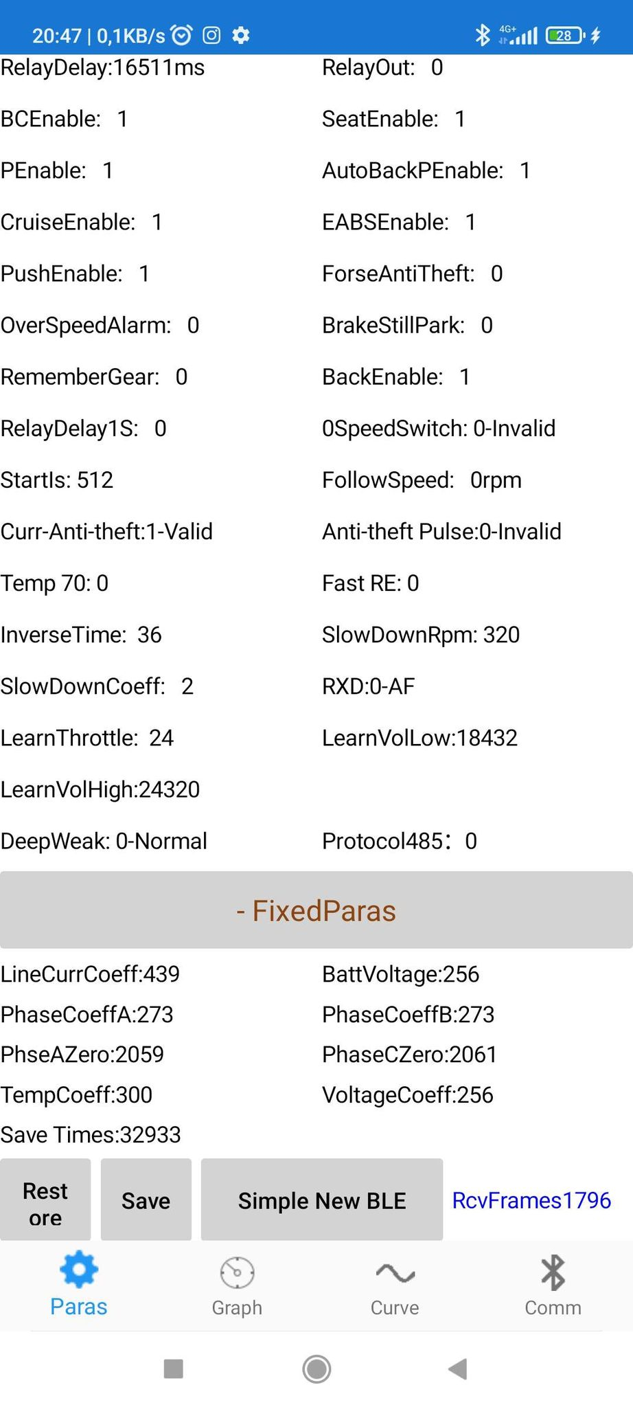

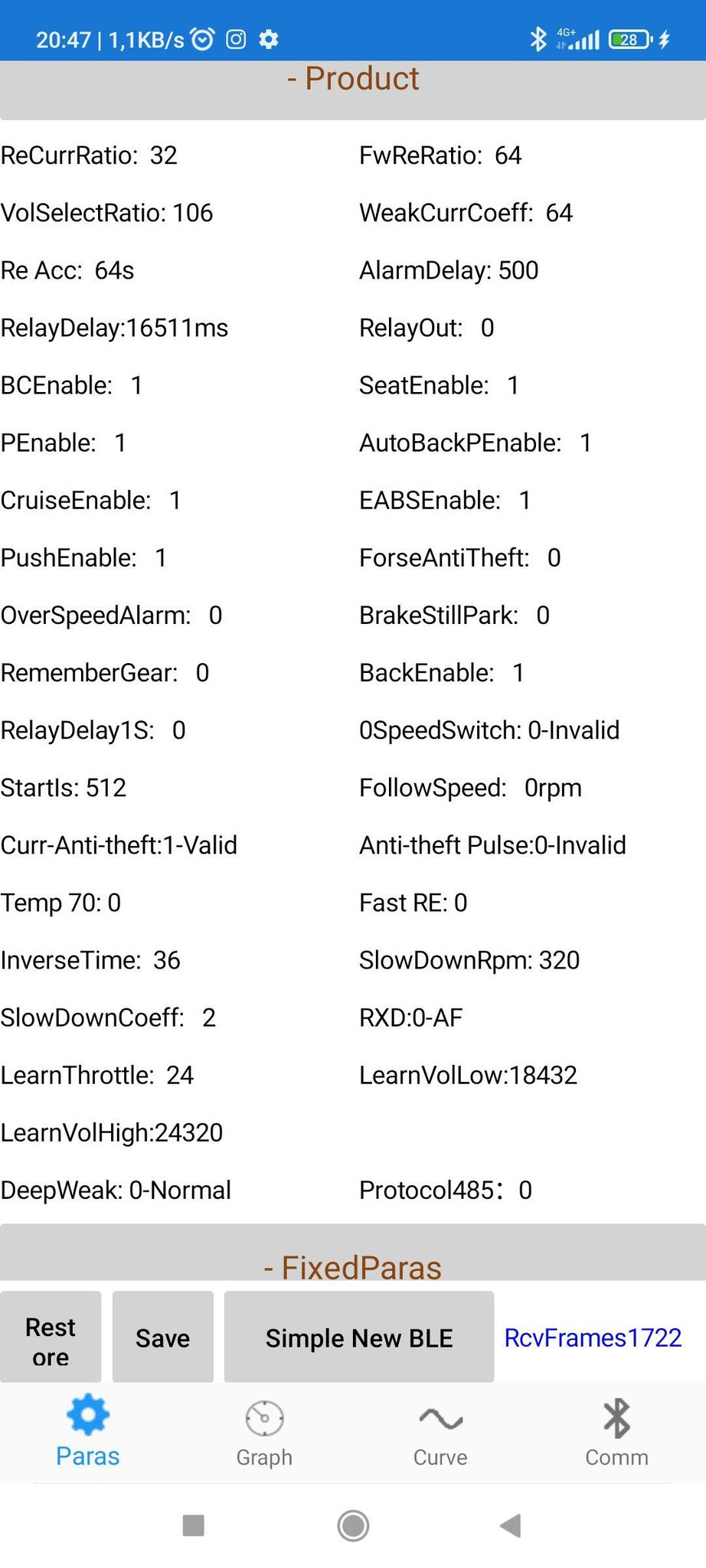

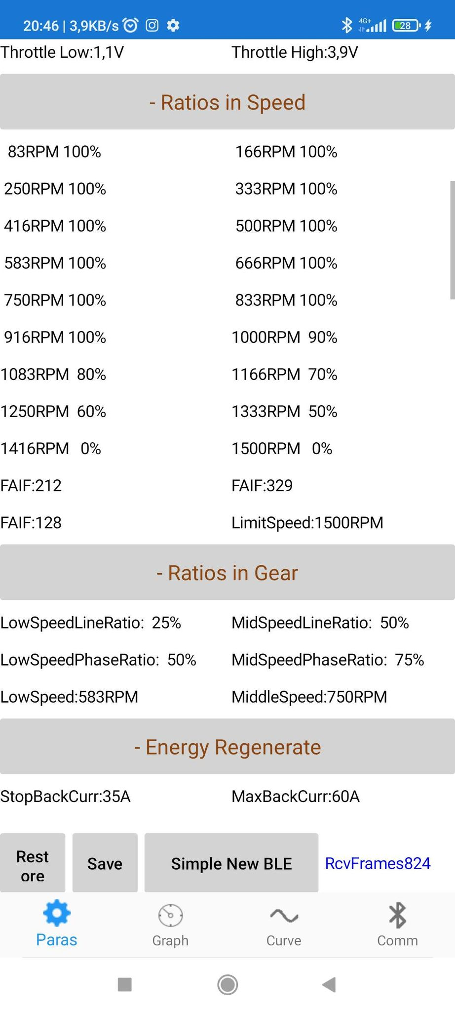

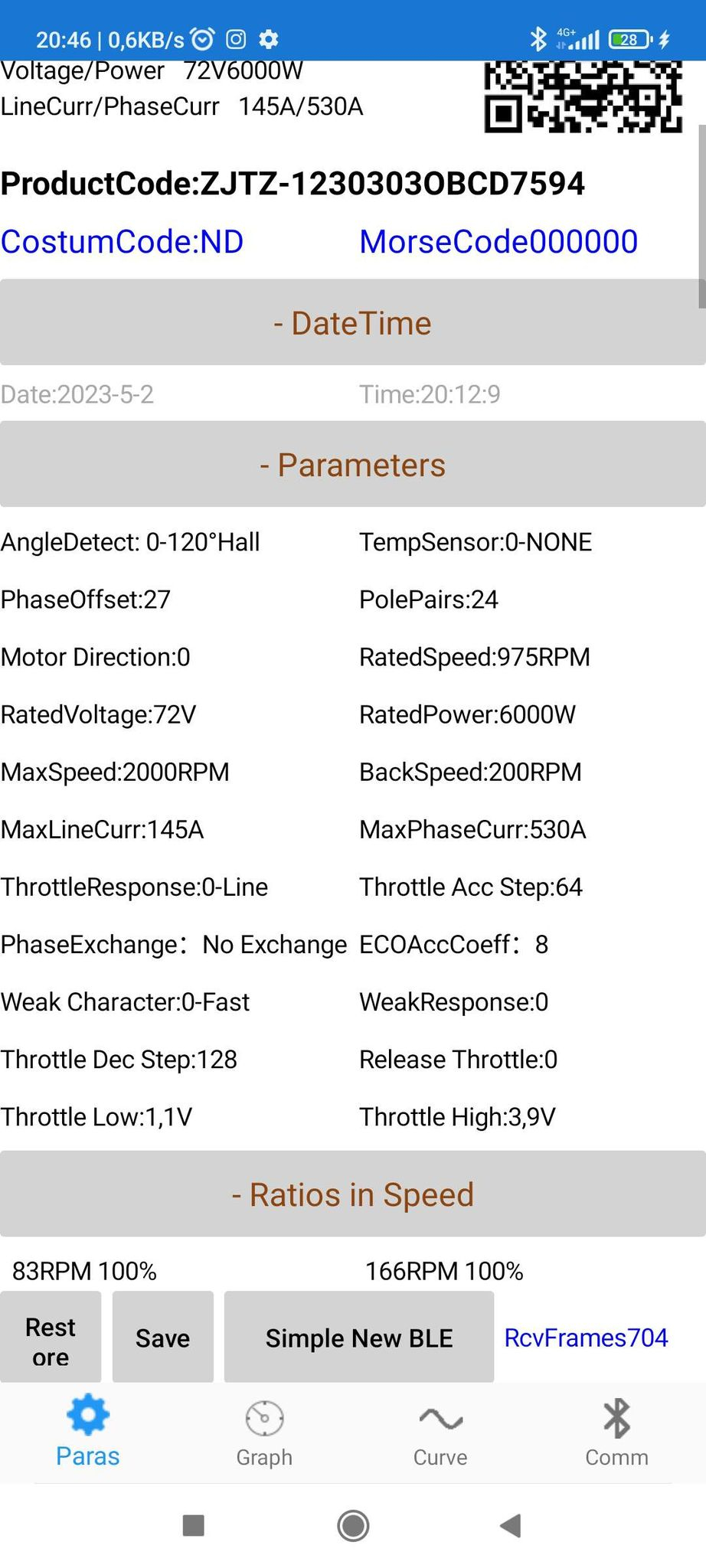

Hi, auch wenn du verbunden bist und auf Experte Modus gehst in Paras?
Bei mir sieht das so aus

Im Expert Modus waren etliche Parameter, auch den drehzahlabhänigen Phasenstrom und die Reku habe ich gefunden, aber bei welchem Parameter stelle ich die Stärke der Feldschwächung ein. Ich wollte jetzt nicht wild rum probieren, habe schon zwei Sabvoton mit Feldschwächung gehimmelt.

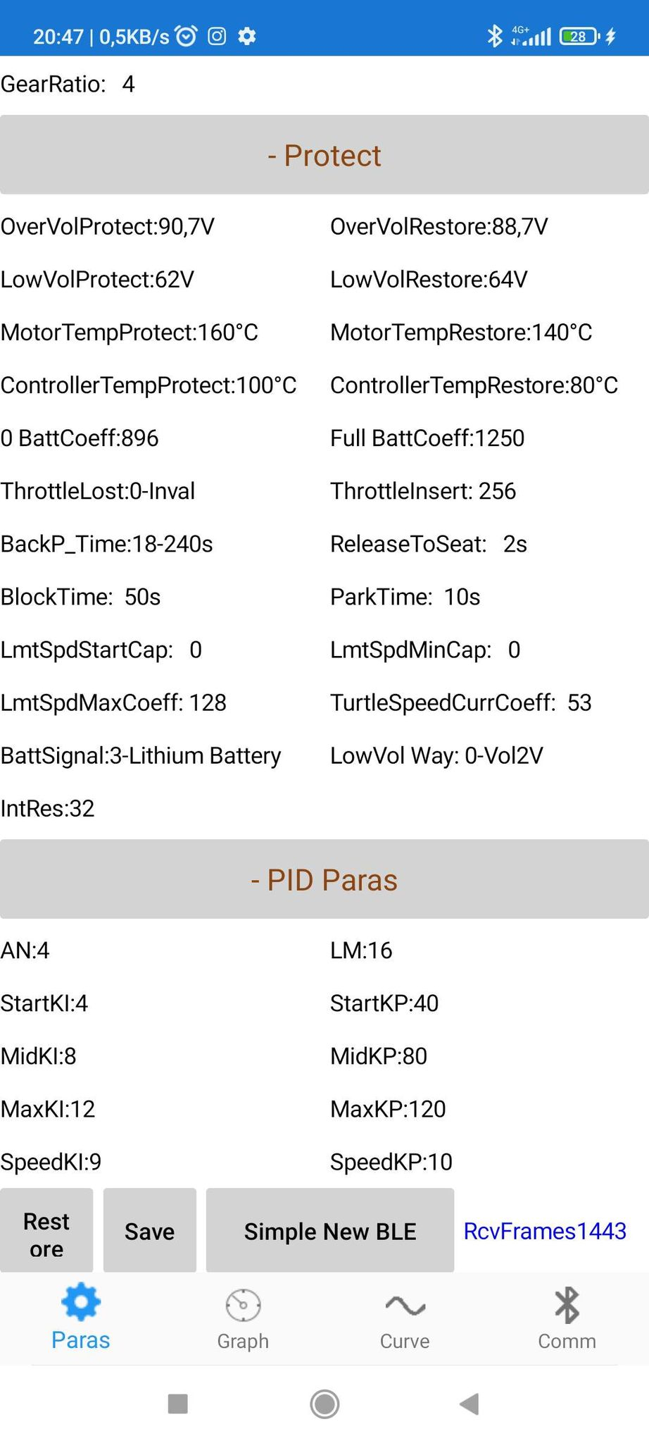

Mir ist aufgefallen das wenn ich den full battcoeff von 1250 auf 1200 setze um eine 100% anzeige in der Handy app zu haben Ladet mein akku nur noch auf eine Spannung von 83,9 V (mehrfach getestet wenn ich ihn jedoch wieder auf 1250 setzte auf eine Spannung von 84,4V.
Besteht die Möglichkeit das vielleicht eine Canbus Verbindung zum Lader besteht ?

DAs sind die Weak Character, WeakResponse, und die jeweilige % in dem Ratios in Speeddominik hat geschrieben: ↑Fr 2. Jun 2023, 21:43Im Expert Modus waren etliche Parameter, auch den drehzahlabhänigen Phasenstrom und die Reku habe ich gefunden, aber bei welchem Parameter stelle ich die Stärke der Feldschwächung ein. Ich wollte jetzt nicht wild rum probieren, habe schon zwei Sabvoton mit Feldschwächung gehimmelt.
Kann man die Fardriver tatsächlich auf Encoder in der Software umstellen? Haben die Encoder Versionen keine andere Hardware verbaut?
