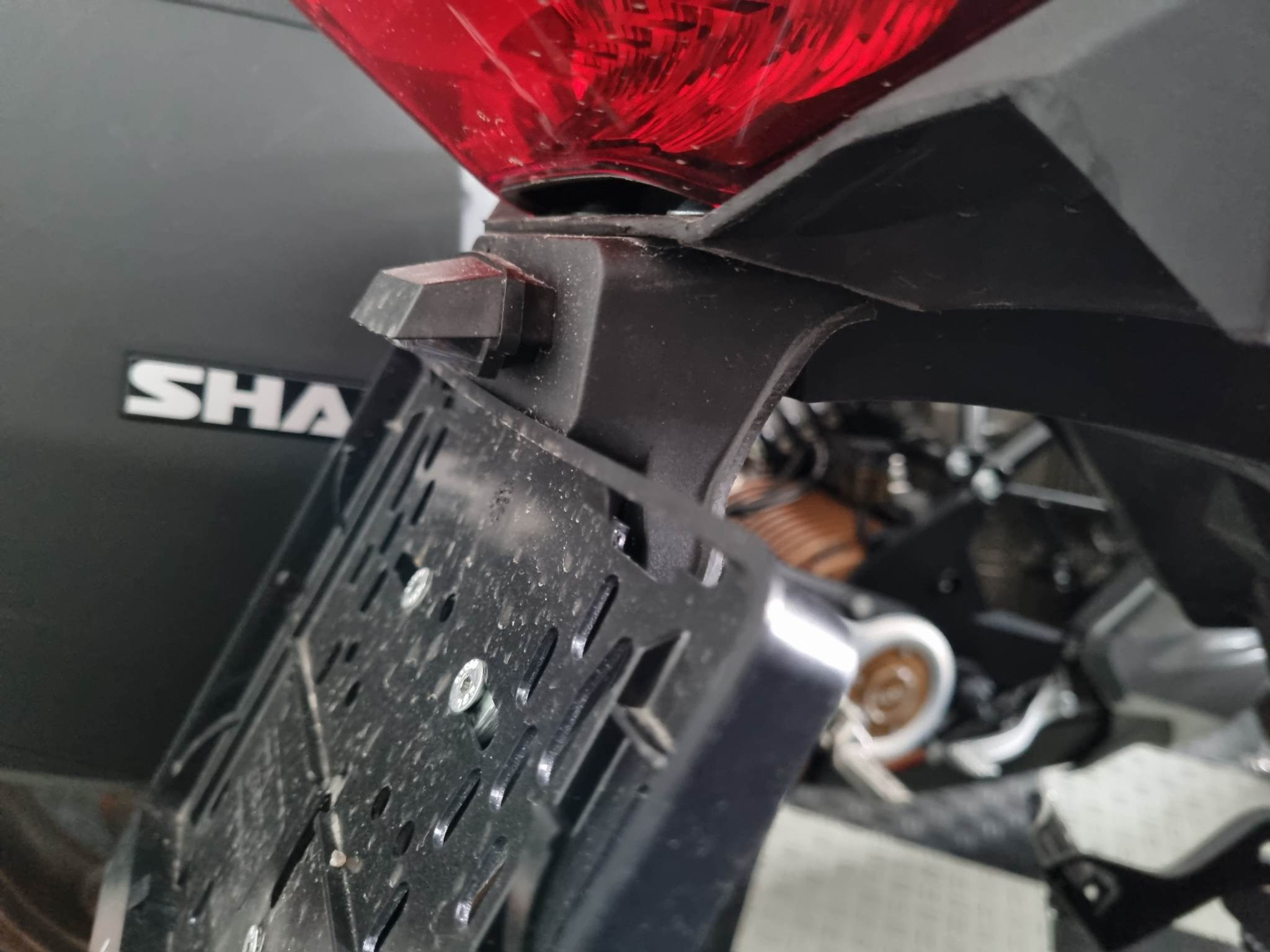

Eigentlich versaut das Kennzeichen das Heck dann wieder. . .

Vielleicht könnte man es ja an der seite anbringen.
Wenn das eventuell jemand mal testen könnte.

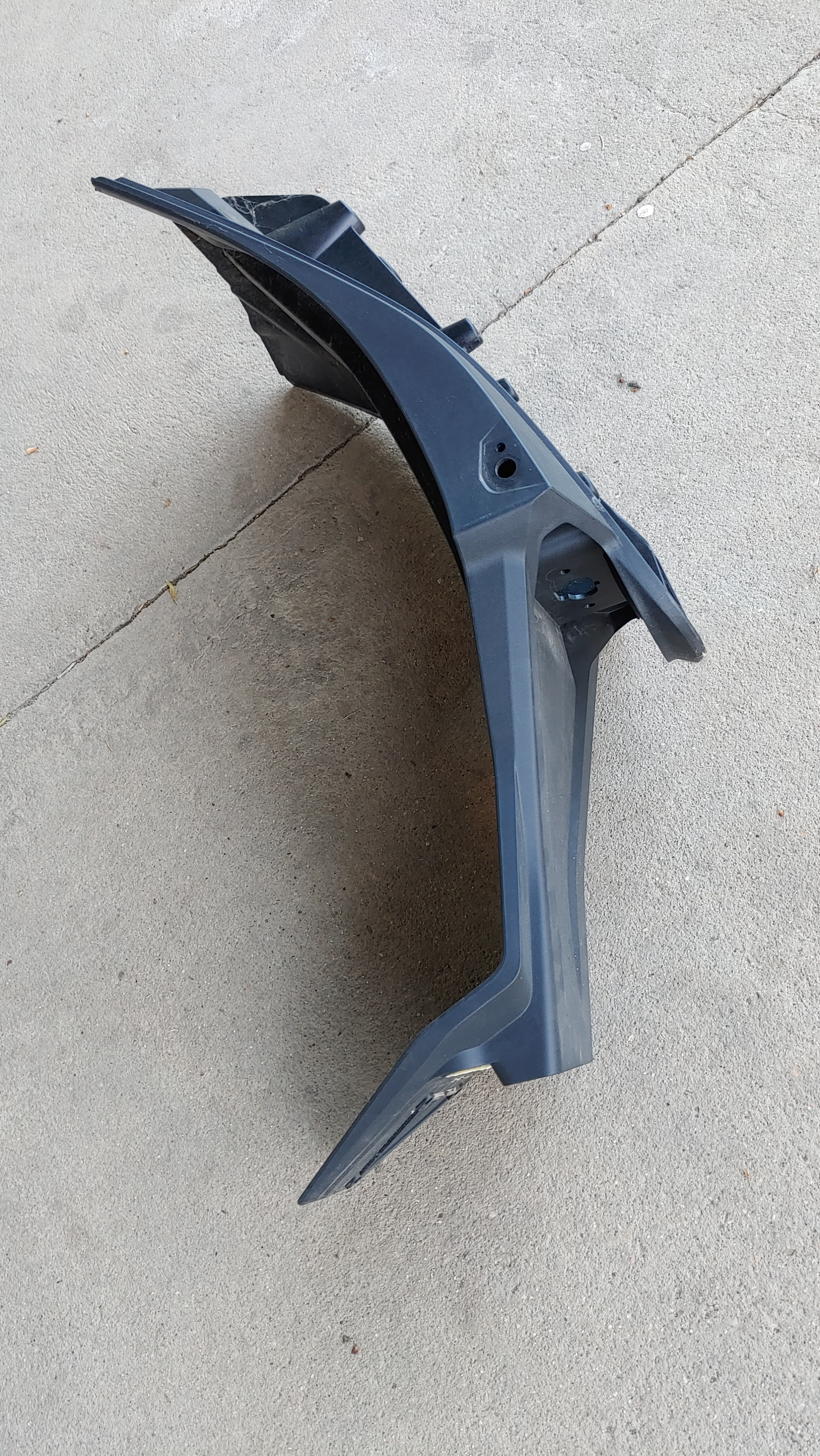

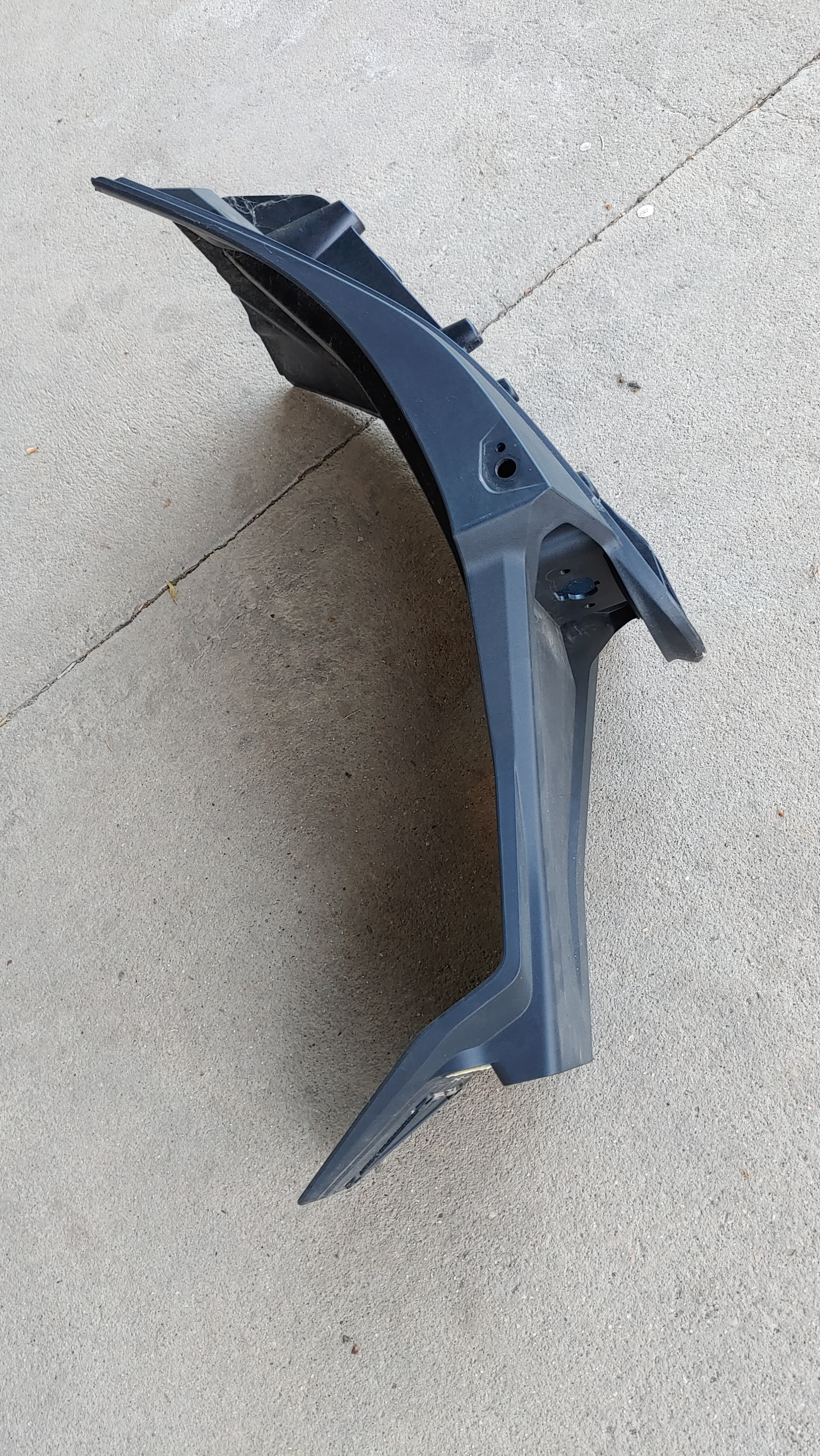

Was kostet der schwarze Innenkotflügel samt Kennzeichengalterung für die FXE als Ersatzteil?
Fruss Thomas
Fruss Thomas

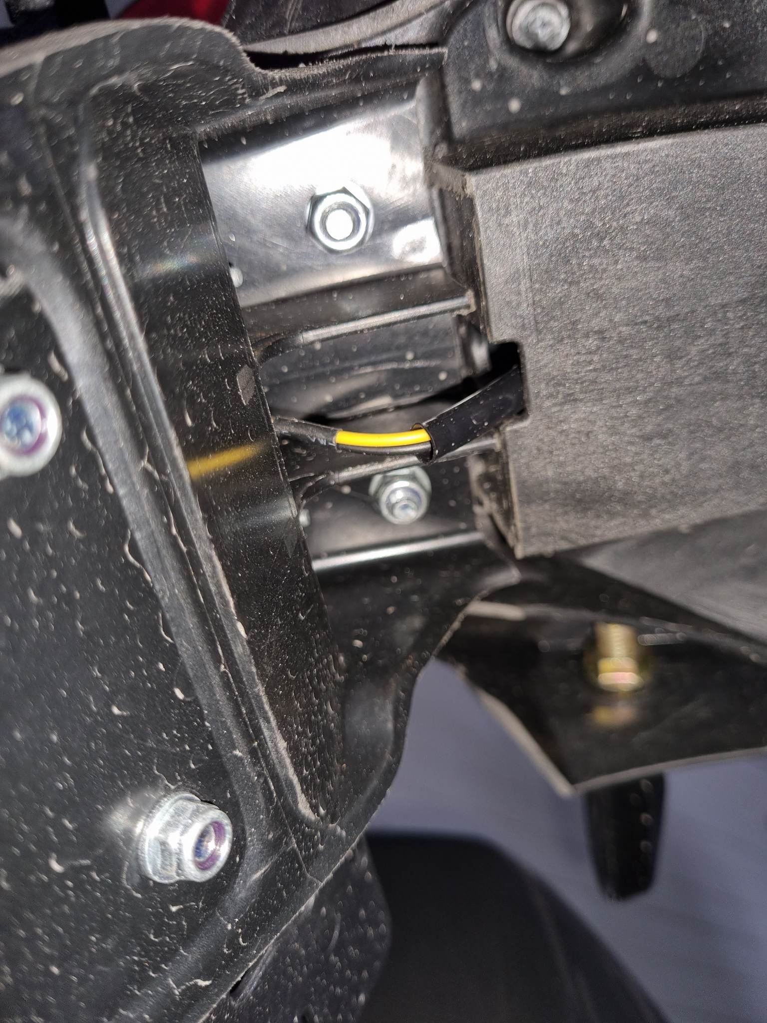

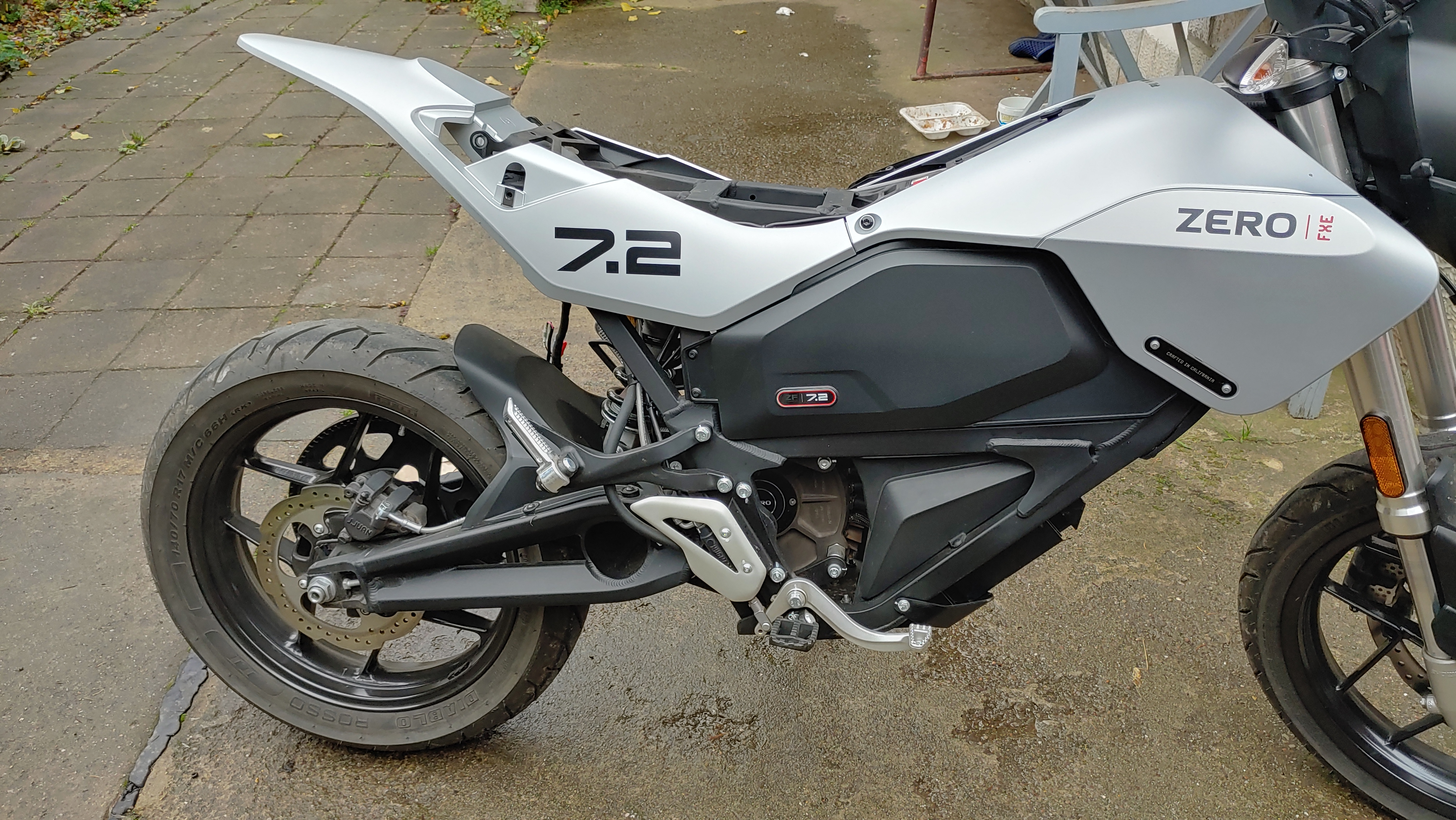

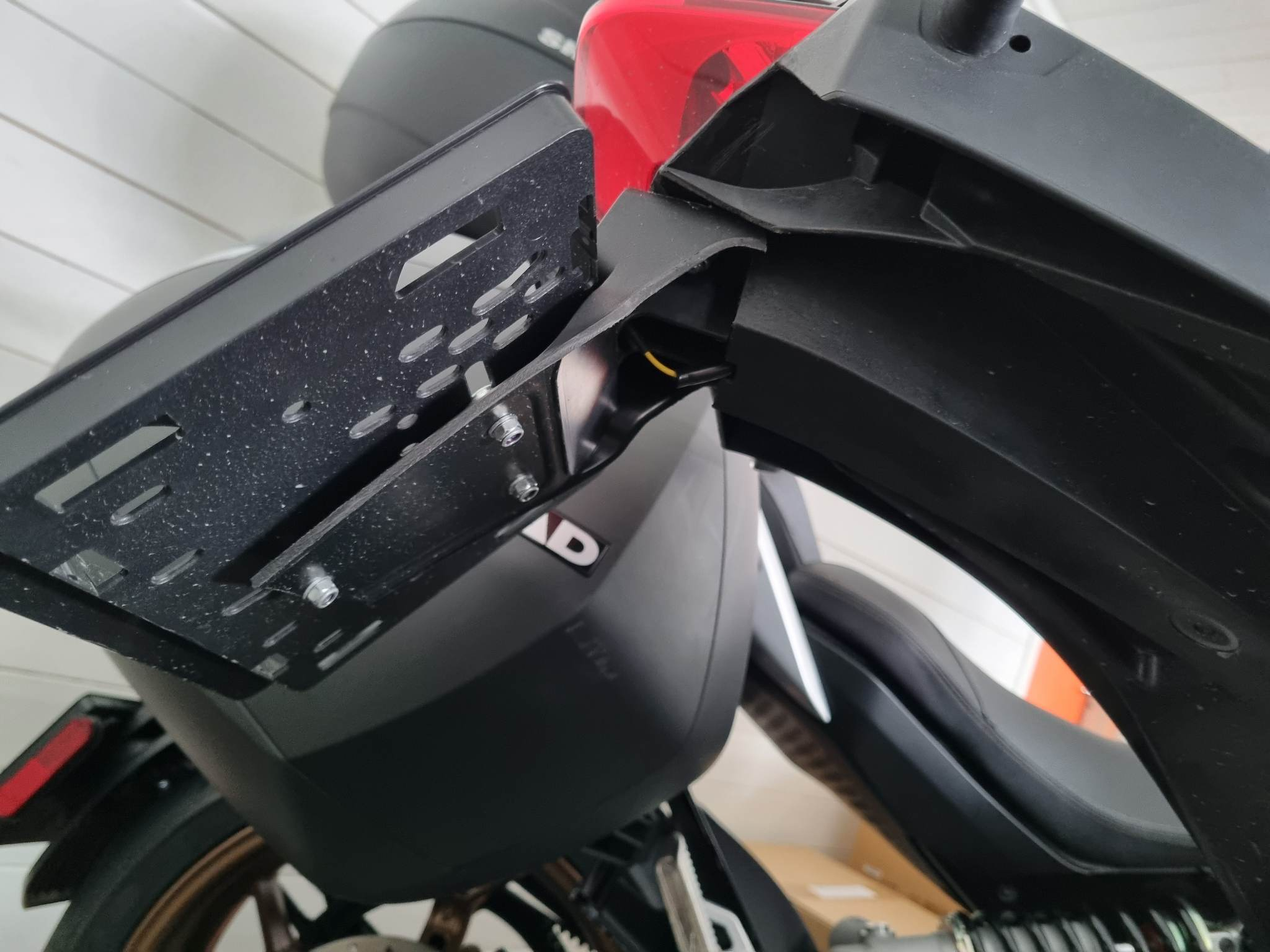

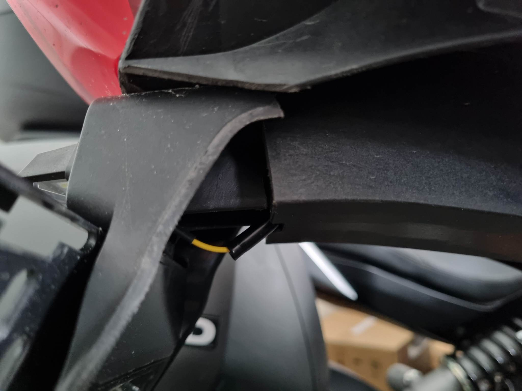

Falls jemand interesse hat.
Ich hab den Norweger aus dem Video mit dem gechoppten Heck mal angeschrieben (natürlich auf English) und ihn um ein paar Fotos gebeten. Er war so nett und hat tatsächlich welche geschickt.
Informativ ganz gut. Ich selbt habe es aber etwas anders gecutted und wie Impi schon sagte, war schon recht zeitaufwendig aber relativ einfach. Hab das meiste mit der Stichsäge und dem Dremel abgesäbelt aber da ich noch kein Kennzeichen habe kann es sein das ich noch den Winkel ändern muss. Daher noch kein Foto von meiner FXE

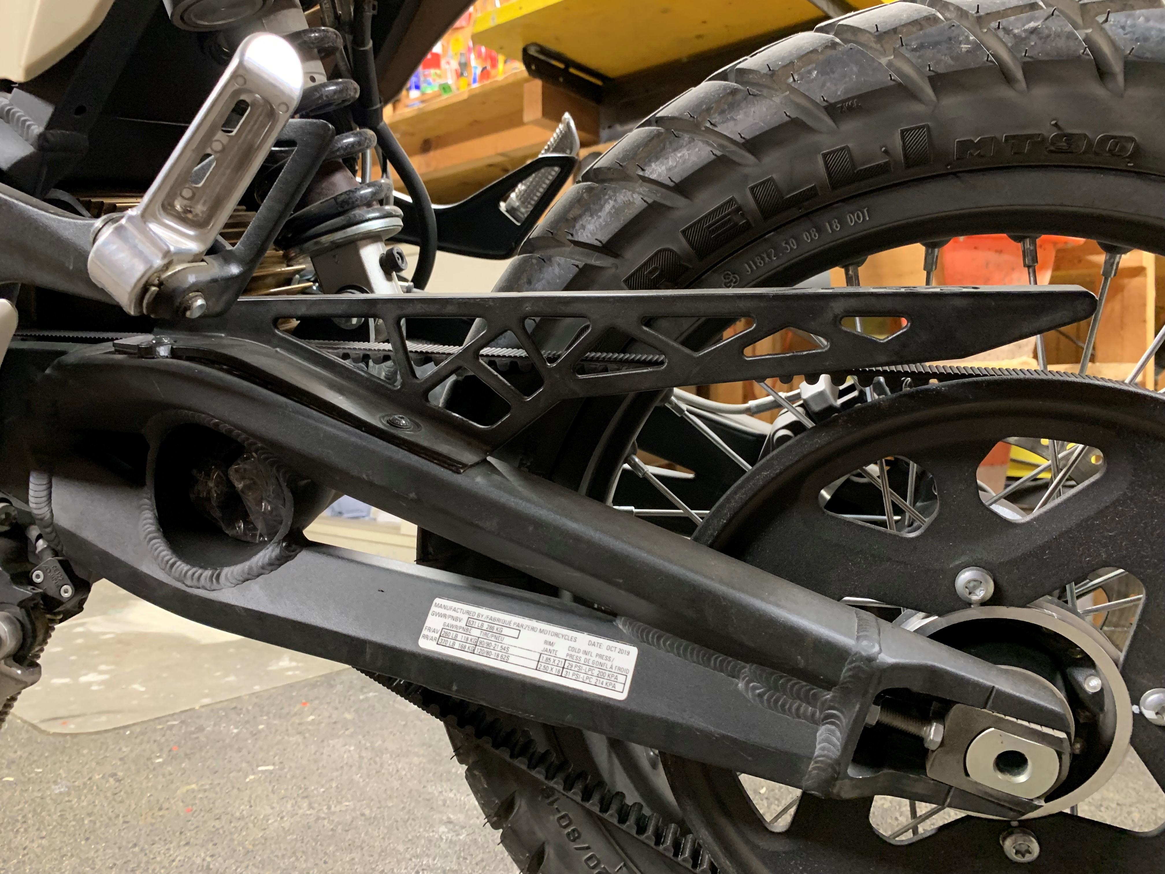

Hola Senores!
Hab auch wieder runmgespielt und mir einen
3D SLA Drucker zugelegt.
Geiles Zeug

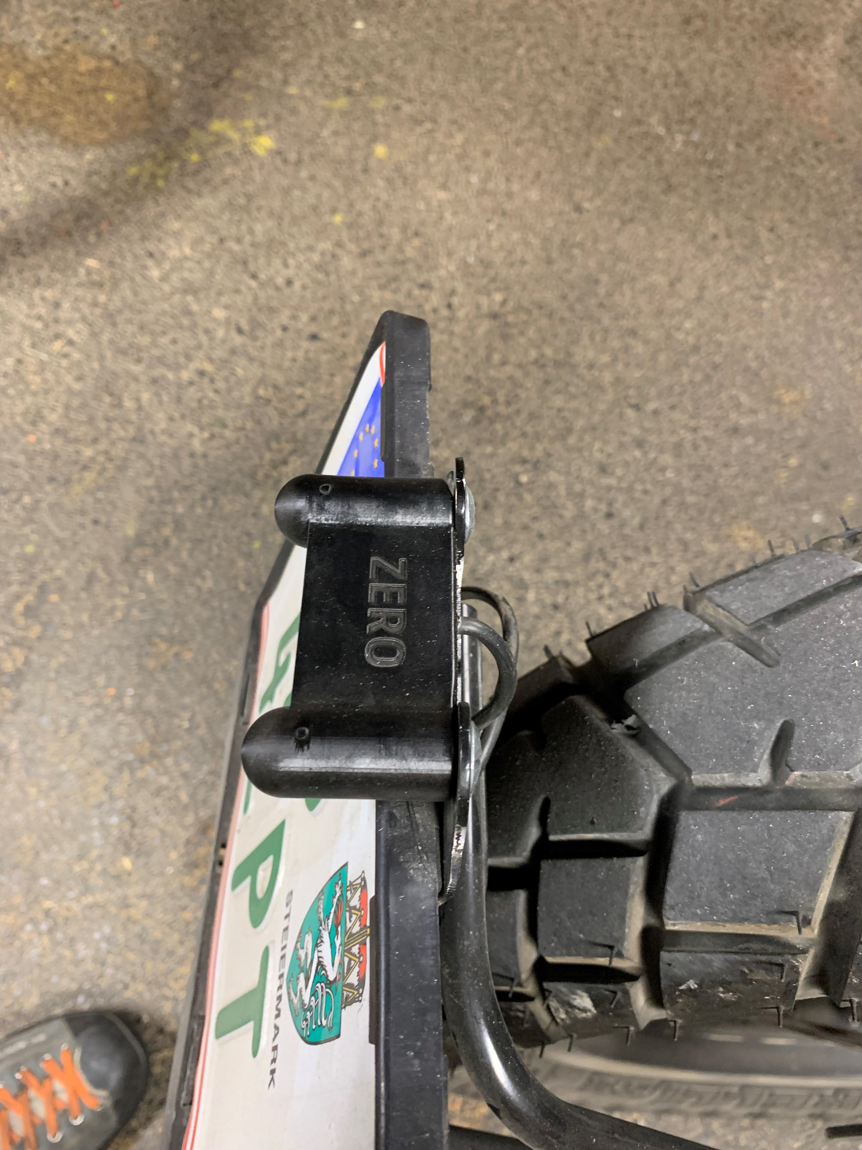

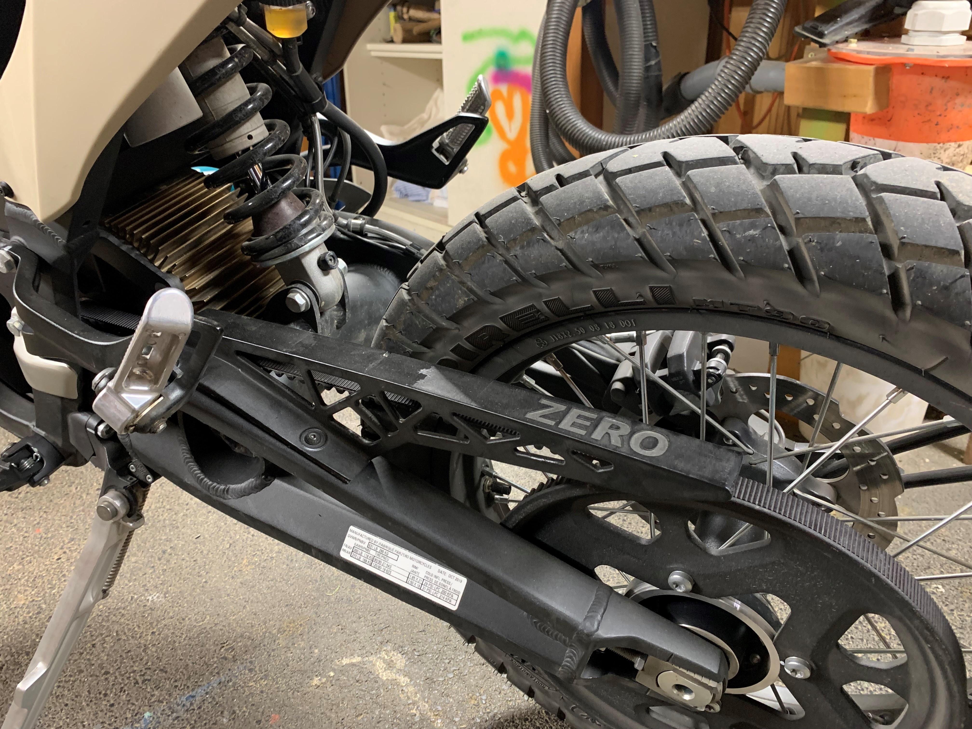

Gleich mal einen Ketten(riemen)schutz und eine neue Kennzeichenbeleuchtung gedruckt.
Hab nur mal schnell einen Monat gebraucht bis ich die 3D CAD Software
einigermaßen bedienen konnte.
Der Riemenschutz ersetzt das originale, was auch immer, innenliegendes Halbschalenkotblech.
https://www.thingiverse.com/thing:5904568
Die Kennzeichenbeleuchtung sieht etwas originaler aus - für den Fall der Fälle einer Kontrolle.
Natürlich mit LED. Zwei weiße 3mm Leds tun es und sind auch hell genug.
Die Kapperlständer wissen sowiesonicht wie eine ZERO aussieht.
Greez
Bernardo
Geiles Zeug
Greez
Bernardo

Krass muss man sowas selber zeichnen?
