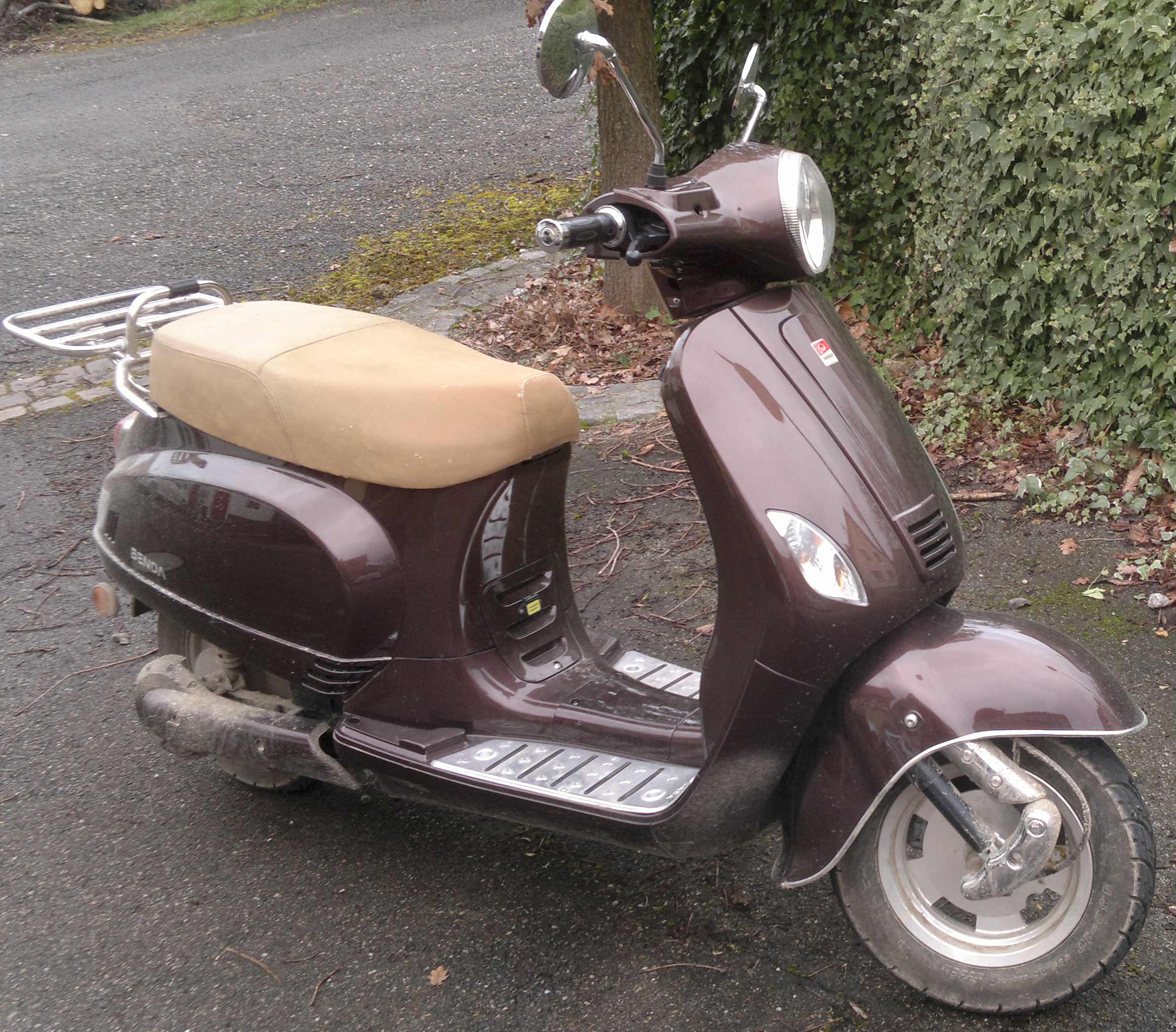

Und das ist er: Name Benda Benson E
Hersteller Lifang Motor Holding
BJ 2011 mit plausiblen 136KM
16 Zellen GBS LFMP40AM
Motor 2,2KW
auf dem Controller steht MC4855 Sinewave Vector

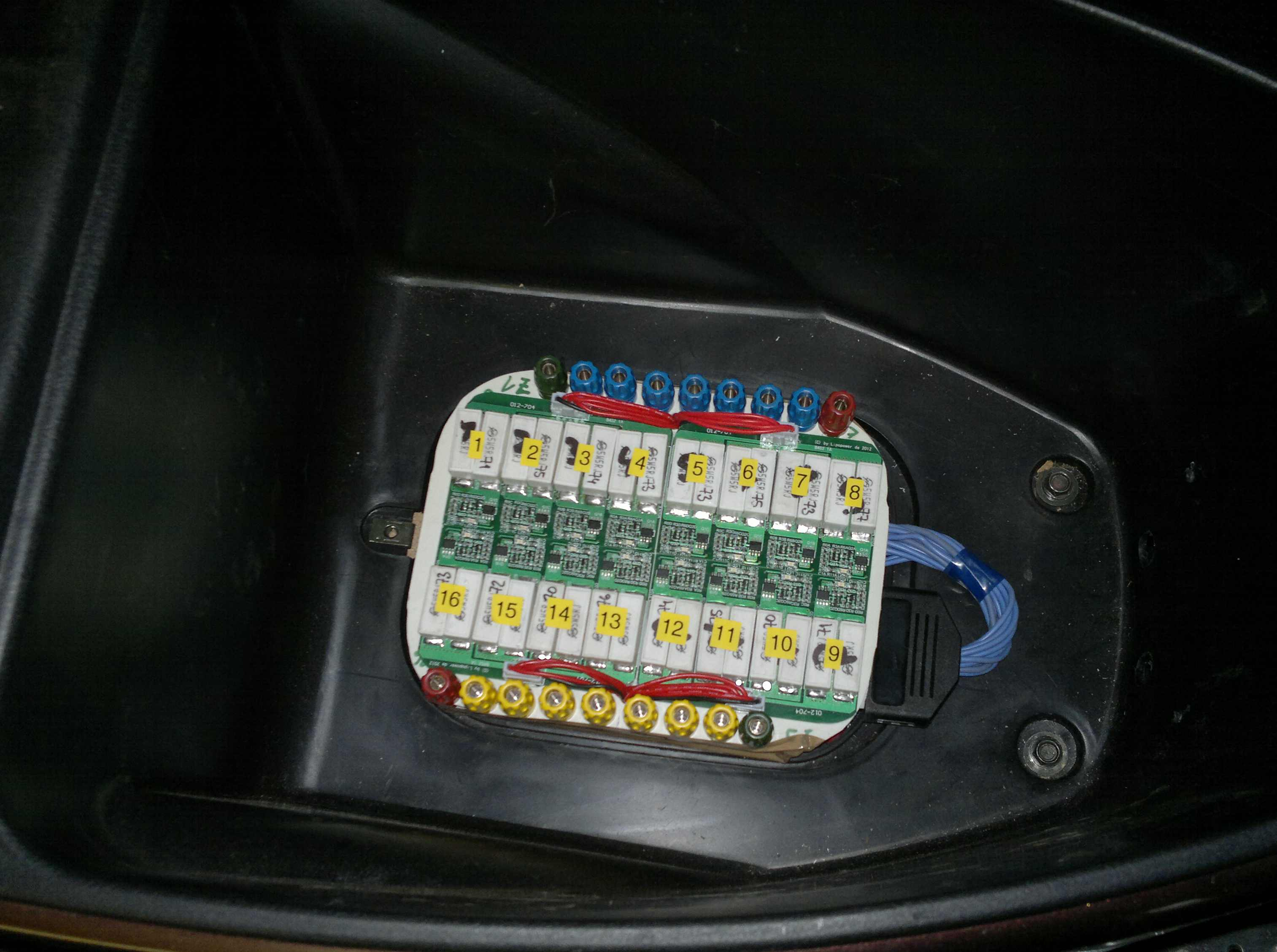

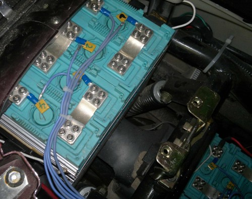

Verbaut habe ich das ganze folgenderweise. Polyfuse an jede Zelle und dann den Kabelbau auf eine 25pol, D-Sub Buchse verdrahtet. Die Balancer mit den Einzel-Ladebuchsen habe ich auf eine separate Platte montiert.
D.h. diese stecke ich nur beim Laden zusätzlich mit an. Die Zellen habe ich über die Weihnachtsferien mit dem Laborlader alle auf den gleichen Level gebracht.
Bin jetzt den ganazen Januar und Februar so gefahren und habe sofort nachgeladen.
Am Schluss habe ich das Balancer Board nur noch ein mal die Woche mit angesteckt,
weil beim Laden die Einzelzellen jetzt wunderbar symmetrisch hoch gelaufen sind.

Die Verdrahtung der Polyfuse und des Boards ist von mir.
Als ich den Roller gekauft habe waren die Zellen ohne jegliche Schutzschaltung

Sauber - nicht der Roller, aber die Verkabelung
Das gefällt mir richtig gut, wie Du das gelöst hast.
Hast Du bei den Balancern die Schaltschwellen ändern lassen?

Die Balancer habe ich genommen wie sie kamen.
Sind alle zwische 3,70 und 3,76 beschriftet.
nach dem händischem top balancing kommen die auch gar nicht mehr zum Einsatz.
Der Lader reduziert den Strom schon vorher.
Ich werde mich jetzt trauen nur noch einmal die Woche mit Balancerboard zu laden und dabei ?
Die Einzelzellen zu kontrollieren.
Sobald Zellen aus dem Verbund weglaufen werde ich wieder mit dem Laborlader dran gehen.

Sieht fein aus, bis auf die fliegend gelöteten PTC. Ich würde die ESKA auch gerne verbauen, habe aber frühere Erfahrungen,dass die mechanisch nicht besonders stabil sind, und im mobilen Einsatz auch auseinanderbrechen (Boot). Ich habe auch die Installation (von Alf ?) gesehen, aber die scheint mir auch etwas gefährdet. Was könnte man da tun ? Einbetten in Rohrstücke ? Alternativ Inline Sicherungen aus dem KFZ Bereich ? Ist es erforderlich, die Single Balancer selber abzusichern, oder geht es primär um aufgescheuerte Zuleitungen zum Zellabgriff ?

Das eine Ende vom PTC ist mit einem Ringkabelschuh verquetscht und dann mit einer Schraube der Zellverbinder verbunden. Das andere Beinchen ist verlötet und drüber ist Schrumpfschlauch.
Ich habe versucht dann möglichst schnell mit einem Kabelbinder zu fixieren.
ne Idee wäre noch Das Gehäuse mit Heisskleber zu fixieren.

Der Gedanke war: Wie oft lösen die denn aus ? Eher nie, bzw. wenn, dann ist es kein selbstheilender Fehler ...2Alf20658 hat geschrieben:Inline-Sicherungen sind Schmelzsicherungen und nach Auslösung defekt. Die PTC´s setzen sich nach einem Fehler selbst zurück. Die Gedankengänge verstehe ich jetzt nicht.
Versteht das jetzt bitte nicht als Bashing.

Ich denke das selbstrückstellen der Polyfuse macht Sinn,
Es kann nicht nur eine Leitung durchscheuern,
Sondern auch was mit den Lade oder Messkabel passieren.
Ratet woher ich das weis ?
Und danach war ohne zerlegen alles wieder gut
