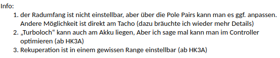

Ach ja, da fällt mir noch ein: Dieser Experte, der sich echt voll auskennt, und hier im Forum auch angemeldet ist (weiß jetzt nicht, ob ich seinen Namen nennen soll), meinte, dass über Parametereinstellungen im TACHO tatsächlich die Geschwindigkeitsanzeige festgelegt wird und daraus die Genauigkeit der Enfernungsmessung resultiert. Es stimmt also, dass ein anderer Tacho (z.B. ein Neukauf bei Nova Motors) mit anderen einprogrammierten Werten den Geschwindigkeitsfehler behebt.
Hier noch der wesentliche Auszug aus seiner Antwort:
Zuletzt geändert von guewer am Fr 5. Mai 2023, 00:56, insgesamt 1-mal geändert.

Das display bekommt die kmh Daten vom Controller gesendet. Es werden keine rpm oder Hallfrequenzen übertragen. Nur der reine kmh Wert. Es mag sein, dass die neuen Tachos hier einen linearen Korrekturwert einprogrammiert haben. Aber Fakt ist es kommt ersteinmal alles vom Controller.guewer hat geschrieben: ↑Fr 5. Mai 2023, 00:49... Parametereinstellungen im TACHO tatsächlich die Geschwindigkeitsanzeige festgelegt wird und daraus die Genauigkeit der Enfernungsmessung resultiert. Es stimmt also, dass ein anderer Tacho (z.B. ein Neukauf bei Nova Motors) mit anderen einprogrammierten Werten den Geschwindigkeitsfehler behebt.
