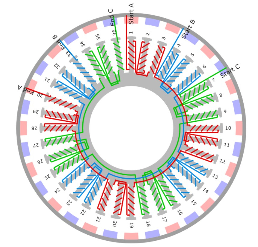

Falls Experten zum Silence 01/ MO dieser Diskussion folgen: Hat der Motor (bei 52 Magneten) 54 Spulen und würde dann so schematisiert?
Ein Bild vom Motor wurde hier gepostet: viewtopic.php?f=128&t=23738&p=224901&hi ... or#p224901.
Wenn ich mich nicht verzählt habe, hat er 32 Magnete bei 36 Spulen.
edit: wahrscheinlich gehört der abgebildete Motor aber zum Sevcon Controller. Im Sevcon sind 16 Polpaare eingetragen, beim Votol dagegen 26.
Danke Gerold,
Du hast Recht, im Link ist ein Motor mit 16 Pol-Paaren (32 Magneten) und 36 Slots (Spulen), also so etwas:
Das ist ja interessant, dass hier (evtl. ?) zwei Verschiedene Motorenarten zum Einsatz kommen, wenn verschiedene Controller drin sind.

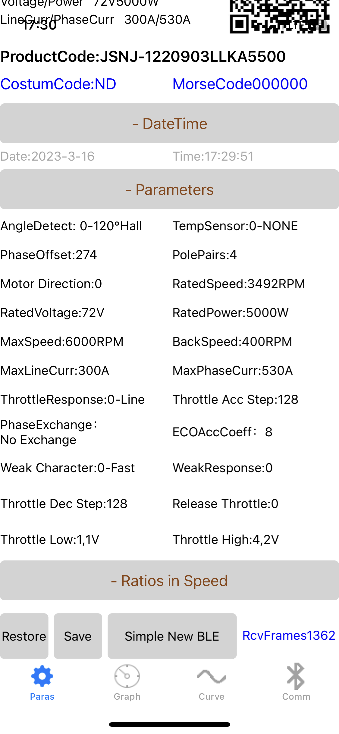

Grundsätzlich hatte ich mich in den Thread verirrt, weil ich gerade einen Votol 150/2 mit 5 disintegrierten FETs auf dem "Seziertisch" habe.
Bei der Phase neben Batterie Plus sind sowohl Low- wie auch Highside FETs regelrecht geplatzt.
Ich messe null Ohm sogar zwischen Gate und Source und 45 Ohm zwischen der betroffenen Phase und Plus. Diodenmessung kann man sich also schenken.
Ich "durfte" bisher leider nichts auslöten um weiter zu messen, aber ich wette auch die Gatedriver sind hin, wenn da Batteriespannung drauf gelegen hat.
Meiner Meinung nach ist der Controller gut aufgebaut, allerdings sehe ich nur einen Shunt für die Batterie-Amps. Zugepappt war das Ding auch, aber zumindest nicht vergossen.
NTCs/PTCs sind nicht zu sehen und auf Endless Sphere streiten sich "die Gelehrten" ob dieser Contoller "vielleicht" über den Voltage Drop der FETS die Temperatur der FETs messen kann.
Ebenso wundern mich 1800µF 63V spezifizierte Kondensatoren im Controller. Die FETs selbst können 100V vertragen.
Es geht mir nicht um Herstellerbashing und ich werde auch nicht sagen, aus was für einem Fahrzeug der Votol stammt.
Will mich jetzt nicht aus dem Fenster lehnen, aber irgendwas ist mit dem Teil grob schief gegangen. Mir ist noch nicht ganz klar, wie man zuverlässig bei "laufender PWM" die Temperatur in Echtzeit und zuverlässig bestimmen will. Immerhin sind da 4 FETs parallel geschaltet.
Vielleicht ist ja noch was auf der Unterseite der Platine zu finden, wie gesagt, ich "durfte" nur für eine Diagnose unter die Haube sehen.
Ich habe nur Teardowns vom SE-150 gefunden. Der ist aber (komplett) anders aufgebaut und hat keine Gatedriver ICs.
Falls das Ding tatsächlich aber weder Temperatur noch Phaseamps messen kann, sind Änderungen der Eingangsleistung russisches Roulette mit 3 Kugeln in der Kammer. Ach ja, und er dürfte dann meines Wissens nach "nur" Sinus und kein FOC können.
Phaseamps und Temperatur sind abhängig von Belastung und Fahrverhalten. Das muss ich dir ja nicht erklären.
So, immerhin sind wie jetzt wieder straight on Topic. Der Controller ist definitiv der gleiche wie in der S01/MO.
Ich weiß nicht ob ihr Bilder vom toten Controller ertragt bzw. ob sowas im Forum überhaupt erwünscht ist.
Ich hoffe jedenfalls, dass er mir "zum Basteln" freigegeben wird, ich rechne mir gute Chancen aus ihn zu retten.
P.S.: der besagte Offset-Wert heißt im Fardriver Controller Setup PhaseOffset. Die Chinesen bräuchten dringend eine Norm.
P.P.S: wegen eventueller Copyrightverletzung: das Bild ist bei Endless-Sphere "geklaut".

Für einen Innenläufer mit 4 Pol-Paaren findet sich hier auf Seite 10 das passende Schema:
https://mediatum.ub.tum.de/doc/1286534/1286534.pdf
Ist das Bild der Parameter von der Motor-Net-App mit einem anderen Controller (FarDriver), oder sind das die VOTOL-Einstellungen?
Der VOTOL kann mit "Overheating fault" aussteigen. Muss ja keine echte Temperaturmessung sein.
Peter51 und Andere sind hier möglicherweise bessere Elektronik-Experten, die noch mehr zu Deinen Fragen schreiben könnte.
