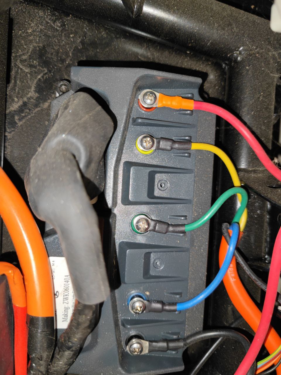

OK, es hat geklappt.
Mein Schreiben wurde beantwortet, und ich habe das Geld überwiesen.
Nun warten wir mal ab.
Vielen Dank!
Vielen Dank!

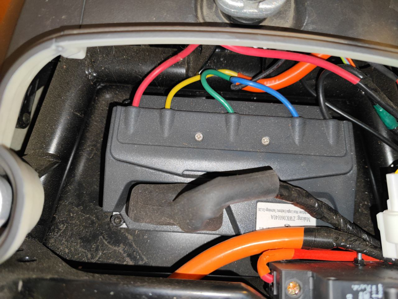

Re: Inoa Sli 5 (IVA E-GO S5) Begrenzung 55+
Das ging alles glatt.
Lieferzeit 5 Tage.
Einbaui null problemo.
Bin jetzt nicht mehr als rollendes Verkehrhindernis unterwegs. 53 km/h GPS.
Gerade innerorts war mir das teilweise sehr peinlich, wenn die da mit 42 km hinter mir herschlichen.
Vielen Dank, besonders für das Musterschreiben.
Lieferzeit 5 Tage.

Gibt es da dann auch verschiedene Controller die man bestellen kann. Ich wäre nämlich mit 50 GPS km/h zufrieden! Alles andere wäre mir zu riskant
- guewer
- Beiträge: 1590
- PLZ: 91
Von denen gibt 's nur ein "Alles oder nichts". Also, entweder absolut ungedrosselt mit "Speed Max" - oder eben den Original-Controller drinlassen. Nach längerem Test des getunten Controlers, hatte der originale meiner Meinung nach doch drei entscheidende Vorteile:ScottKamer hat geschrieben: ↑Fr 27. Jan 2023, 15:31Gibt es da dann auch verschiedene Controller die man bestellen kann. Ich wäre nämlich mit 50 GPS km/h zufrieden! Alles andere wäre mir zu riskant
a) legal
b) sparsam (wesentlich größere Reichweite)
c) sanfteres Anfahren und Beschleunigen möglich
d) Rekuperation aktiv (mechanische Bremsen werden geschont)
Nachteil:
a) Endgeschwindigkeit
Muss jeder selbst wissen, welche Prioritäten er setzt.
