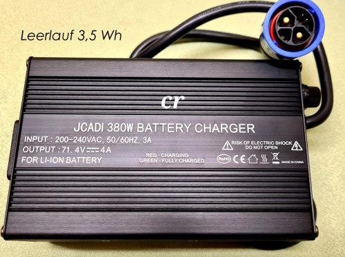

Econelo DTR Ladegerät Leerlauf Verbrauch 3,5 Wh
Habe noch ein 8 Amp Ladegerät in Arbeit > 6,5 Wh
Achtung bei Chinakrachern, unbedingt prüfen ob der Schutzleiter angeschlossen ist.
