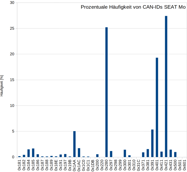

zweite Fassung, fehlerkorrigiert mit neuen Schlussfolgerungen, Diagramm statt Liste:
Da war noch ein klitzekleiner Fehler in meinem Programm ... jetzt aber.
Zur Diskussion: Ich habe mit einer MCP2515-Platine und dem can_receive.ino für den Arduino (der Sketch ist auch Bestandteil der Demos der MCP-Bibliothek) in weniger als 5 Minuten 40.000 Datentelegramme "mitgeschnitten". Ich habe dabei nur ein paar Schalter betätigt, ein paar Mal den Modus umgeschaltet und etwa 10 Beschleunigungen und Bremsungen auf dem Hauptständer durchgeführt.
Die übermittelten Bytes in 0x280 entsprechen in der Struktur dem vorletzten und drittletzten Byte im SCUTUM-Report der TCU. Allerdings ist mir im Replay aufgefallen, dass die Modus-Einstellung zunächst "blinkt", bevor sie dauerhaft bleibt, weswegen ich vermute, dass dies die Daten an das Display sind, das den passenden Schriftzug entsprechend ein- und ausschaltet (der Motorcontroller ändert seinen Modus erst, wenn diese Blinkphase beendet ist). Auch ein betätigter Blinker wird nicht nur stoisch als aktiv gemeldet, sondern seine Werte in diesem Byte ändern sich mit dem Blinkrhythmus. Auch beim Warnblinker bleibt dessen Bit gesetzt, während die zugehörigen "Blinker-Bits" eben ständig kippen.
In 0x300 kann ich die Geschwindigkeit sehen und in den ersten beiden Bytes von 0x391 die Motordrehzahl (Byte 3 und 4 bleiben immer 0x00)
0x401 wird in meinem Mo gar nicht ebenfalls adressiert. Der Votol hat offenbar eine andere die gleiche ID wie der Sevcon?[/s]

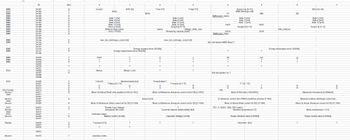

Ich habe die CAN-Daten, soweit ich sie bisher getract und dekodiert habe, in folgender Tabelle zusammengefasst.
Wie man an den Fragezeichen sieht, enthält die Dekodierung noch Lücken, vielleicht hat ja der Ein oder Andere noch eine Idee, was sich dahinter verbirgt. Die Daten stammen aus dem Sevcon, BMS, ECU und dem Display, vom Astra Modul habe ich nichts gefunden.
Die ID 0x183 wird nur dann gesendet, wenn man zuvor einen sogenannten remote transmission request sendet. Dieser besteht in diesem Fall aus einem leeren Frame mit der ID 0x183, in dem das RTR Bit gesetzt ist.
Parameter, deren Werte mehr als einem Byte enthalten, werden als "little endiean" ausgegeben.
In der Facharbeit der Uni Barcelona, die @Pfriemler bereits erwähnte, werden noch weitere ID's im Bereich zwischen 0x18A und 0x196 aufgelistet, die ich aber bisher nicht in meinen Daten gefunden habe.
Für die Konfiguration von BMS und ECU werden weitere ID's verwendet. Die ID 0x233 dient zum Schreibern, die ID's 0x234 und 0x235 zum Lesen der Parameter des BMS. Für die ECU sind die die ID's 0x31A, 0x13b und 0x31C.
Für das Update der ECU Firmware werden je nach Firmware Version die ID's 0x666 bzw. 0x321 genutzt.
edit: Tabelle um ID's von @Pfriemler und @Rudi Ratlos ergänzt (30.11.22)
Zuletzt geändert von Gerold am Mi 30. Nov 2022, 14:09, insgesamt 1-mal geändert.

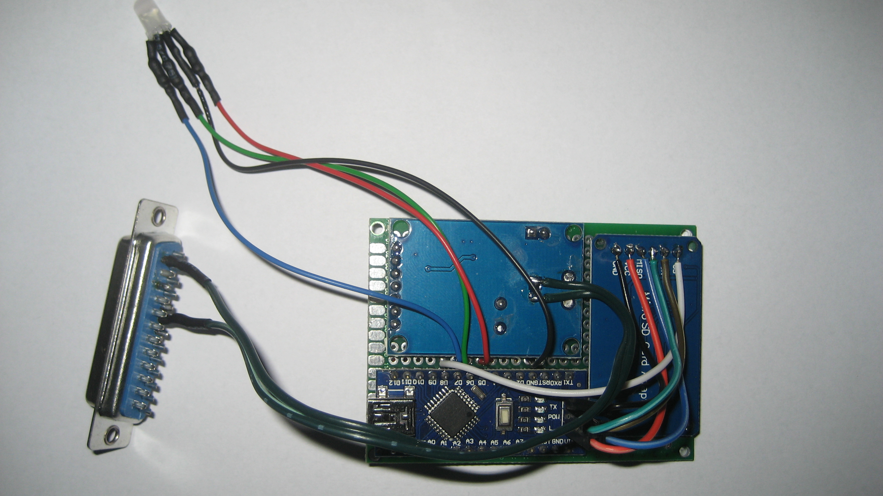

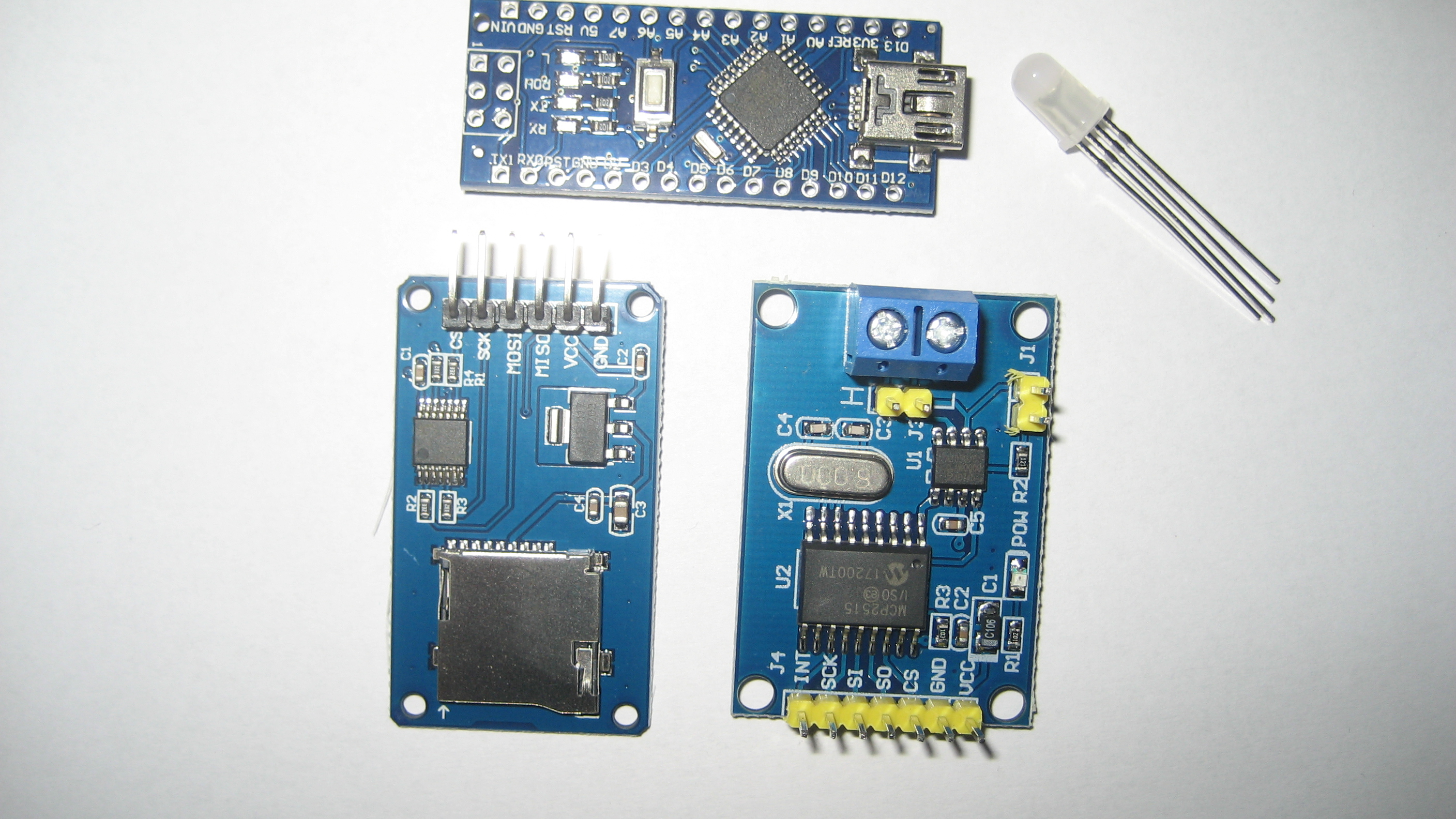

da ja auch schon mal danach gefragt wurde, möchte ich hier mein "Lausch-Equipment" vorstellen. Da mich das Thema sehr interessiert, habe ich drei verschiedene Ansätze, die ich hier nach und nach zeigen werde. Um zunächst einen Überblick zu bekommen, welche IDs sich denn überhaupt auf dem CAN-Bus tummeln, gibt es zwei Ansätze: Die Bastellösung für wenig Geld und evtl. viel Spass - hier ein Arduino Nano mit 2515 CAN-Bus- und Micro-SD-Karten-Erweiterung sowie etwas darum gestrickter Software (die ich gerne hier teilen werde). Hiermit wird einfach alles am Bus abgehört und als .CSV-Datei auf die SD-Karte geschrieben; die Auswertung kann dann nach verschiedenen Kriterien später am PC erfolgen.
z.B.
CAN-ID DLC Byte0 Byte1 Byte2 Byte3 Byte4 Byte5 Byte6 Byte7
'185' '8' '54' '0F' '56' '0F' '56' '0F' '56' '0F'
'186' '8' '55' '0F' '55' '0F' '58' '0F' '57' '0F'
'187' '8' '58' '0F' '5A' '0F' '51' '0F' '54' '0F'
'184' '8' '03' '80' '00' '00' '01' '00' '00' '00'
usw, usw.

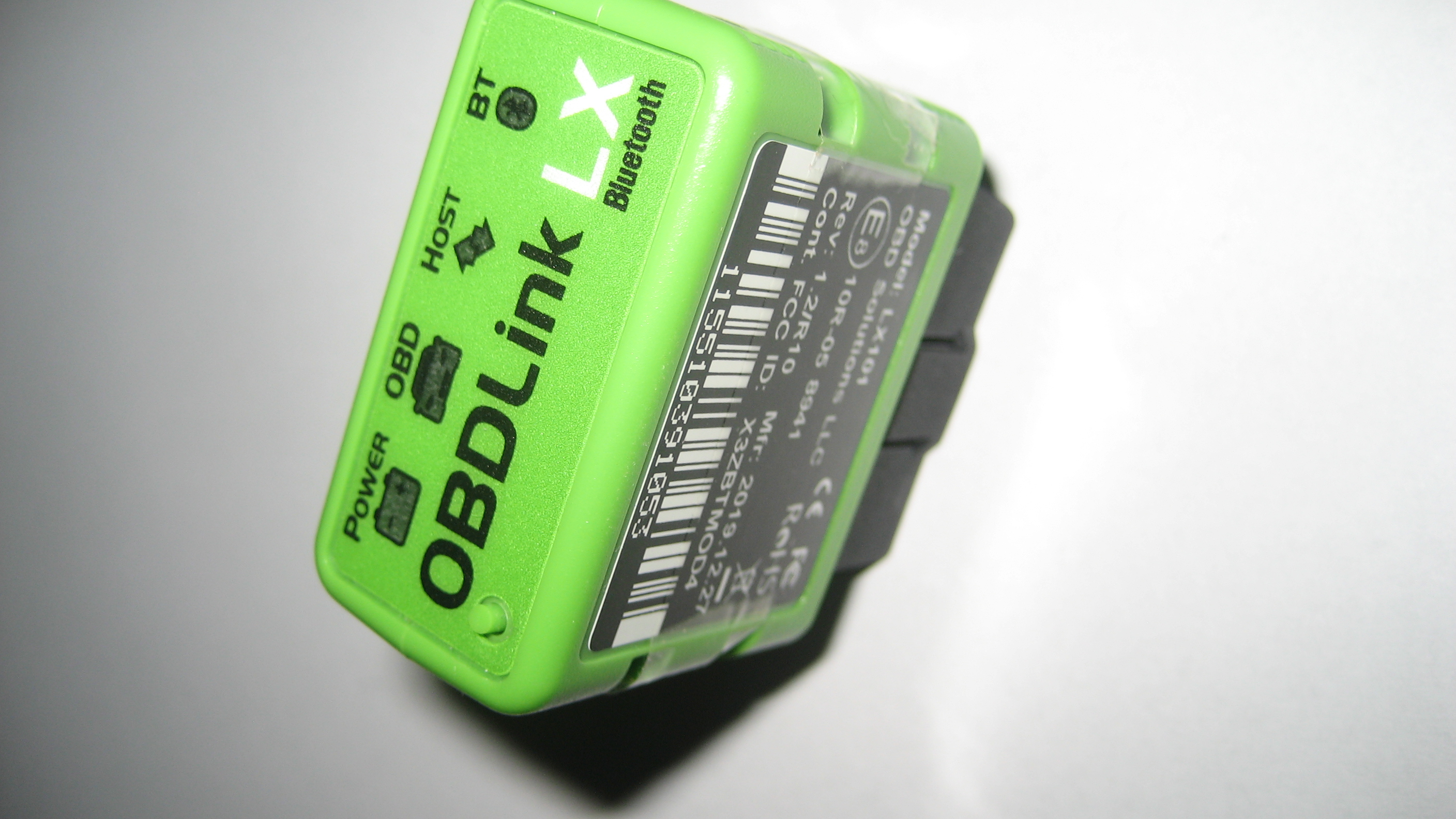

Ohne Basteln lässt sich das gleiche mit (fast jedem) ELM-327 (-kompatiblen) Adapter und einem Terminalprogramm durchführen. Ich persönlich bevorzuge dafür den OBDLink LX, mit dem du wirklich für jede Eventualität gerüstet bist, solltest du auch mal auf ein "großes" Motorrad umsteigen ;-)
Gruß Rudi

Das klingt interessant, und mit dem Datenformat hätte ich keine Probleme. Mein "ELM 327 mini" BT funktioniert prächtig mit Torque auch am Silence, aber ich weiß nicht, wie der da initialisiert wird. Mit "Serial Bluetooth Terminal 1.40" kann ich mich zwar mit dem Dongle verbinden, aber es kommen keine Daten, ich schätze da fehlt einfach was an Mitteilungen an den Adapter - vielleicht hat der zitierte OBDlink ja genügend Eigenintelligenz, um ein paar Settings in Eigenregie auszuprobieren, und liefert dann prompt. Ich habe das jetzt nur am ladenden Roller gecheckt, aber das Telemodul liefert auch da die ganzen üblichen Infos von der Batterie wie einem eingeschalteten Roller, also gehe davon aus, dass da auf dem CAN gerade fröhlich gesendet wird.
Die "Serial USB Terminal" des gleichen Autors nutze ich zum Auslesen des Telemetriemoduls per RS-232.
Android Arduino mit Speicherkarte wäre super, da bin ich sehr gespannt drauf. Meinem Parser (work in progress) ein solches Datenformat beizubringen wäre die leichteste Übung.
