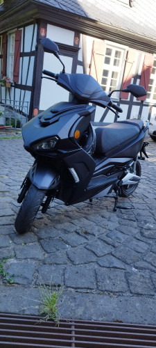

Also ich habe auch den GT Union eStriker 3000w...
Anfangs hatte ich auch so ein klack Geräusch beim anfahren oder beim bremsen,erst haben ich und meine Freundin gedacht das wäre normal. Aber beim genauen hinschauen habe ich festgestellt das sich das Stromkabel zum Motor hin am Batteriekasten aufgescheuert hat und dadurch immer ein Kurzschluss war was dieses klack Geräusch verursacht hat. Ich habe das Stromkabel isoliert und ein flexibles Plastik Schlauch über das Stromkabel gezogen und jetzt ist dieses klack Geräusch nicht mehr da...

Fazit von dem Roller...
Echt geiles teil mit ein paar Fehlern wie der Kurzschluss im Motor Stromkabel und das sich 2 schrauben gelöst haben bei der Hauptsicherung.
Das kann auch bei anderen Herstellern vorkommen egal ob Benzin oder Elektro...
