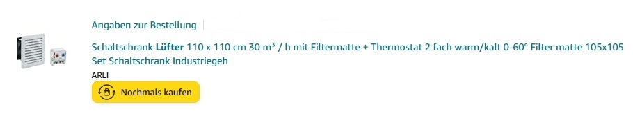

Ich habe keine Feuchtigkeit im Gehäuse festgestellt und benutze das Ladegerät fast ganzjährig.
Den Lüfter habe ich verbaut, gibt es aber aktuell nicht mehr.
Ich habe eine teilbare Verschraubung benutzt, die kann man wieder öffnen um das Ladegerät auszubauen. https://www.amazon.de/gp/product/B07SR6C87F
