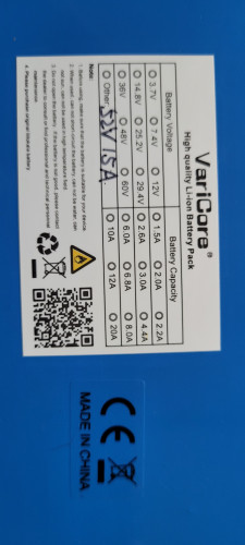

Zuerst mal herzlichen Dank für Eure Stellungnahmen und Tipps!
Ich werde dann wohl diesen Akku https://de.aliexpress.com/item/40011327 ... 9082%21sea
mit dem Ladegerät https://de.aliexpress.com/item/32990050 ... 30625%21sh
kaufen.
Für meinen Geschmack hat der Akku zwei Kabel zuviel dran
, aber ich hoffe auf die Hilfe dieses Forums, damit ich die richtig angeschlossen bekomme.
Ich habe zwar schon in mehreren Wohnungen die komplette Elektrik erneuert, aber Fahrzeugelektrik/-Elektronik ist nicht mein Ding.
schönes Wochenende
Ludger

- Beiträge: 38
- Registriert: Sa 23. Apr 2022, 21:20
- Roller: Forca, Bossman S
- PLZ: 47137
- Beiträge: 38
- PLZ: 47137
Re: Milchmädchenrechnung?
Hallo zusammen
Ich will mal den Zwischenstand melden.
An der Ladebuchse vom Roller sind tatsächlich nur zwei Kabel angeschlossen, die zum Akku führen. Das macht mein Leben einfacher...
Am Akkupack ist klar zu erkennen, wo welche Kabel hingehören.
Am zweiten Weihnachtstag mache ich mich wieder auf den Weg zu meinem Roller und werde dann den Akku tauschen. Ich bin mal gespannt auf die Veränderung und werde berichten.
schönen Tag noch und nochmal vielen Dank für Eure Hilfe!
Ludger
