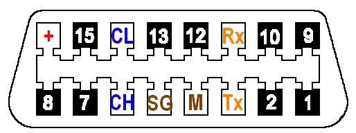

An der OBD-Buchse (unter dem Sitz hinter einer Klappe) sind folgende Signale belegt:
  • 3-RS232.TX (Tx) (vom Telemetriemodul, auch ausgeschaltet ca -5V gegen Pin 4)
  • 4 - Chassis TE (M) *
  • 5 - CAN Ground (SG) *
  • 6 - CAN High (CH) (ausgeschaltet ~1,2V gegen Pin 4)
  • 11-RS232.RX (Rx) (vom Telemetriemodul)
  • 14 - CAN Low (CL) ((ausgeschaltet ~1,2V gegen Pin 4)
  • 16 - +12V (die über den Wandler von VBatE, aktiv bei Zündung und beim Laden des Akkus im Roller)
* Die Pins 4 und 5 (Signal Ground (SG) und Chassis TE (M)) sind niederohmig (<0,1 Ohm) miteinander und mit dem Minuspol aller Verbraucher an Bord verbunden sowie mit dem Minus-Kontakt des Hochstromausgangs. Der Akku misst auf dieses Weise alle Ströme im Roller (Motor und Bordelektrik) in Summe.

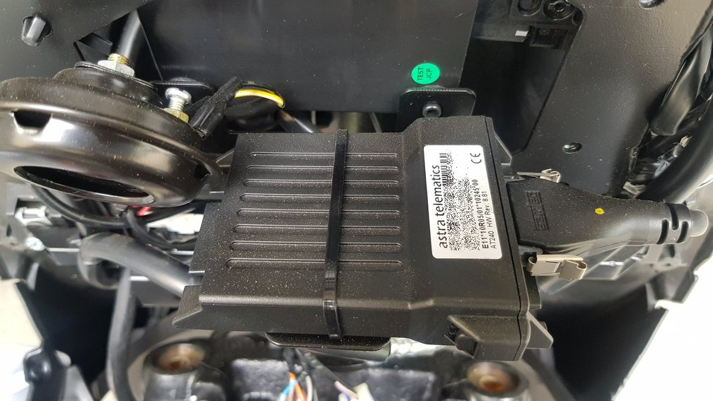

Das Telemetriemodul in Silence und Mo
Ein weiteres gesprächiges Bauteil in den Rollern ist das Telemetriemodul, verantwortlich für den GPS-Empfang und die Kommunikation des Rollers mit den Servern von Silence (gilt auch für die SEATs) über Mobilfunk (die erforderliche SIM-Karte befindet sich ebenfalls dort). Es sitzt hinter der Frontschürze recht prominent neben der Hupe mittig (dahinter befindet sich die ECU-Zentraleinheit des Rollers) und hat hinter der Plastik guten Empfang.
Laut Informationen im Forum sind teils AT240, teils AT400, inzwischen auch AT402 von Astra Telematics eingebaut. Das Modul wird dauerhaft vom Fahrakku mit Strom versorgt (als einziges Modul auch wenn der Roller ausgeschaltet ist), hat aber eine Pufferbatterie, die bei Entfernung des Akkus einspringt für eine Dauer von ungefähr 6 Stunden bei ständigem Sendeverhalten, evtl. mehr. Bluetooth (low energy, BLE) ist dauerhaft aktiv und kann bspw. mit Smartphones in unmittelbarer Umgebung auch immer "gesehen" werden (auch bei ausgeschaltetem Roller) und gilt als Indiz für ein aktives Modul (stromversorgt oder über den Pufferakku). Die Silence-Apps scheinen das auch zu nutzen, nicht jedoch die SEAT-App. Eine Kopplung außerhalb der App ist möglich, aber nutzlos, solange die für eine aktive Verbindung mit dem Roller erforderlichen Schlüssel nicht anderweitig im Modul hinterlegt wurden (wofür die Silence-App-Infrastruktur offenbar sorgt). Lediglich neuere Module (ab AT241 oder AT401) unterstützen auch LTE und sind darauf konfiguriert, die früheren müssen mit GPRS (GSM, 2nd Generation) auskommen, was jedoch bei der Menge der Daten keinen Flaschenhals darstellt.
Zum Basteln wichtiger: Das Modul besitzt eine serielle Schnittstelle, die auf zwei Pins der OBD-Buchse im Helmfach geführt ist. Für die Kommunikation benötigt es einen passenden Stecker und einen USB-seriell-Wandler mit Pegelwandlung (das Modul arbeitet mit +/-6V Signalpegel - siehe Beispielbild). Achtung! Einfache Adapterplatinen verwenden oft nur TTL-kompatible Pegel (0/5V) und funktionieren anscheinend auch, empfohlen sind aber ausdrücklich "echte" RS-232-Schnittstellen, wie man sie als Adapter mit USB und den für diese Schnittstellen üblichen sog. D-SUB-9-Verbindern zu kaufen bekommt.
Verwendet man so einen gängigen käuflichen Adapter mit D-SUB-9-Stecker, braucht man nur zwei Verbindungen (OBD[4] -> D-SUB-9[5](GND) und OBD[3](Tx) an D-SUB-9 [2]Rx), was zum Mitlesen genügt, ohne dass man versehentlich etwas verstellen könnte. Zum Senden von Befehlen zur Anzeige der programmierten Parameter und deren Anpassung muss man zusätzlich OBD[11](Rx) mit D-SUB-9[3](Tx) verbinden. Auf USB-Seite genügt ein Laptop oder ein OTG-fähiges Smartphone mit einem Terminalprogramm, das auf 115200 baud,8,N,1 eingestellt wird.
