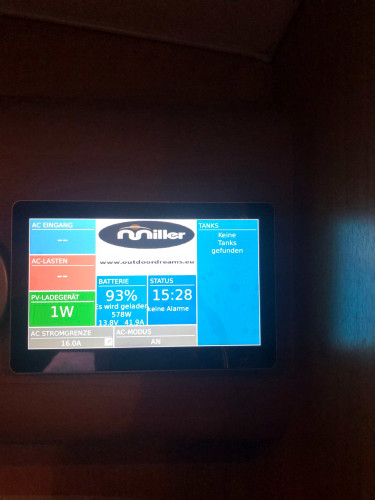

Victron Geräte kann ich empfehlen,
habe gerade einige Victron Geräte bei mir im Wohnmobil verbaut
inkl. 2x 100Ah LIONTRON LiFePO4
beim WECHSELRICHTER kann man alles einstellen, wenn die Richtige Software vorhanden ist nicht über die App.
Jetzt kann ich alles auch aus der Ferne überwachen und einstellen.
