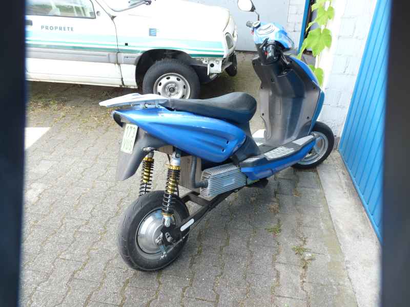

Spät aber jetzt kommt ein Bild.Techniker92 hat geschrieben:Stell doch mal ein Bild davon ein! Danke!
Alfons.
