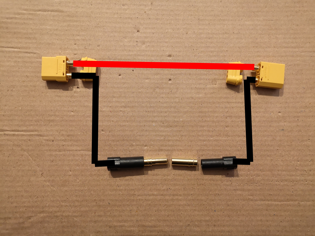

Durch den Hall-Sensor wird zumindest mal das Hauptstromkabel (also jenes, welches zum Hauptschalter unter der Sitzbank führt) durchgeführt.
Will man auch noch den Ladestrom mit monitoren, muss man noch zusätzlich eine Leitung durch die der Ladestrom fließt durchfädeln.
Dazu habe ich mir mit einem XT90H Stecker und einer XT90H Kupplung eine "Verlängerung" gebastelt, welche in die Kabelzuführung des Ladeanschlusses eingeschleift wird.
Eins der beiden Kabel ist dann noch mit einem XT150 Stecker und einer Kupplung versehen, so dass man dort den Stromkreis auftrennen, zusätzlich zum Hauptstromkabel durch den Hall-Sensor führen und anschließend wieder schließen kann.
Hier mal schematisch dargestellt:
