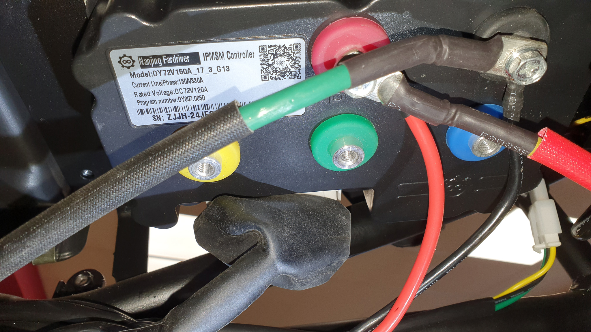

Habe bis jetzt 30 Stück Programmiert 5 waren gesperrt.
Was hast Du hinsichtlich der Programmierung geändert/angepasst?
Rekuperation/EABS aktiviert?
Reku ein wenig angehoben, das BMS lässt nicht viel Spielraum.
Leistung und Ansprechverhalten Deutlich verbessert.
Anfahrverhalten geändert.
Sportprogramm im Regler freigeschaltet
Im mittleren Drehzahlbereich das ganze "aggressiver" gestaltet.
EABS verursacht Probleme, hatte ich drin, nach ner ausgiebiger Probefahrt aber wieder herausgenommen.
Stromverbrauch nimmt logischerweise zu, Reichweitenabnahme merkt aber wahrscheinlich nur der "Krümmelsucher"

Was für ein Fardriver Controller steckt den drin?
Bei mir ist ja gerade ein ND95850 im Zulauf für meinen Roller (Deutschland hat er zumindest schon mal erreicht) , dann kann ich vielleicht abschätzen wie weit ich über das "Ziel" hinausgeschossen bin

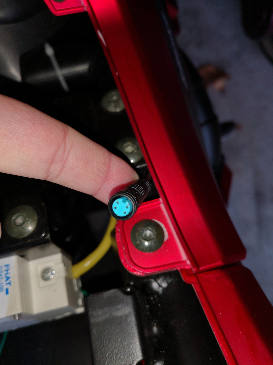

Programmierst Du den Controller via App & Bluetooth-Adapter, oder via PC & RS232 Adapter?
Ich bin mir noch nicht sicher, aber ich vermute mal diese Kupplung ist im Odin der Anschluss für das Programmier-Adapter.
Hier kennt nicht zufälligerweise jemand die Pinbelegung und/oder weiß wo man den passenden Stecker dazu bekommt...?
@dominik.
Dieser Controller ist bei mir im Odin verbaut.
Ist (wie auch schon CityTwister schreibt) wohl eine Custom-Version aus der "Conventional Power Motor Controller 2kw-8kw" Serie.

jeff-jordan hat geschrieben:
Do 13. Jan 2022, 14:32
4-pol Mini DIN-Stecker, z.B. bei Reichelt als fertiges Kabel
https://www.reichelt.de/s-video-kabel-4 ... nbc=1&&r=1
oder als Stecker:
https://www.reichelt.de/mini-din-stecke ... ol_0&nbc=1
Gruss Helmut

Sorry Helmut, aber Mini-DIN Stecker sind das nicht.
Wie Du im Bild siehst, sind die 4 Pins in einem Rechteck angeordnet, nicht in einem Trapez.
Außerdem ist keine Codier-Nase vorhanden, wie bei einem 4-Pol. Mini-DIN.

Amp_Sauger hat geschrieben:
Do 13. Jan 2022, 16:07
...Also Adapter mit mini DIN abziehen und den Bluetooth Adapter oder Schnittstelle anstecken.
Vom Prinzip her nachvollziehbar.... aber unpraktisch, da man an das Adapterkabel (mit dem 4-poligen "DIN ähnlichen" Stecker) nur dann gescheit drankommt, wenn der Odin halb zerlegt ist :? .
Da baue ich mir lieber selbst einen passenden Stecker.

Somit ist da leistungstechnisch was ähnliches wie mein SVMC72150 drin.Der hat 150A line und 350A Phase current.

Das Bluetooth passt aber nicht an den kleinen 4 pol stecker.
Der Kabelstrang hat kein gegenstück.
Ich Programmiere mit dem Werkskabel das ich von Dayi zugeschickt bekommen hab. Nach der 3ten Luftfracht wars dann das richtige.
Weil die Belegung NICHT identisch mit der FarDriver Seite ist.
Teilweise muss man 12-->5 Volt auf den Controller geben da er sich mit 72Volt kpl. sperrt, und mit Spannungsabfall auf 5 Volt Arbeiten
Man kann in der Software so dermaßen viel kaputtmachen, das man als unbedarfter besser die Finger davon lässt.
Ein Parameter Falsch brennt einem die Kiste ab.

CityTwister 4.0 hat geschrieben:
Fr 14. Jan 2022, 10:08
...Man kann in der Software so dermaßen viel kaputtmachen, das man als unbedarfter besser die Finger davon lässt.
Ja, das ist schon klar. Aber das ist bei fast jeder Konfigurationssoftware für die diversen Controller so. Egal ob Kelly, Sabvoton, Fardriver...
...Ein Parameter Falsch brennt einem die Kiste ab.
Oder man bleibt mitten auf der Autobahn stehen, weil das BMS plötzlich die Strom-Abgabe vom Akku verweigert. Besonders übel, wenn das nachts passiert (Licht ist dann ja auch nicht mehr).
D.h. Du programmierst via Laptop/PC und nicht via Bluetooth & Android.
Welche Softwareversion hast Du da, die MotorcEnglish45.exe?
