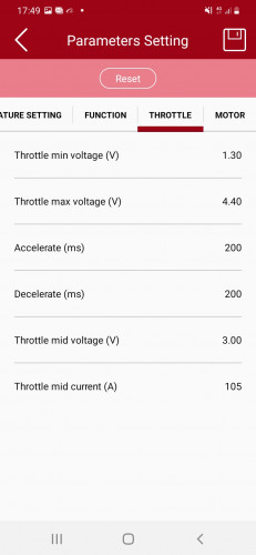

Re: Sabvoton Controller Hallwinkel einstellen - selftest
Ich habe mal die Einstellungen gescannt. Alles noch bzw. wieder ab Werk.
Den Roller kann man damit auch aktuell fahren. Nur der Tacho spinnt. Vielleicht seht ihr ja was.

Ich hab die Speed Limits alle auf 100% stehen, nutze aber keinen 3Speed-Switch. Ich habe Hard-start drin stehen weil ich nicht dauernd auf dem Knopf rumdrücken will.
Ansonsten ist meine Software blau/grün.
Ist das ein 72100 oder hast du auf 100A limitiert?
Flux-Weakening ist nicht aktiviert.

Intern Limit 65% begrenzt wohl die Höchstgeschwindigkeit. Des Weiteren den Sollwerteingang auf 4V stellen - vielleicht kommen ja keine 4,4V aus dem Hallgriff heraus?

Danke schonmal für eure Tipps. Das probiere ich mal aus. Aber das ändert ja vermutlich das Problem mit dem Halltest nicht... oder soll ich die eingestellten 64 einfach fahren wenn es läuft? Kann was kaputt gehen, wenn die Einstellung daneben liegen sollte?
Flux Weakening hatte ich jetzt wegen des Halltests extra ausgemacht. Mach ich später mal an wenn internal Limit nicht zum Ziel führt.
Ach so... seht ihr einen Grund, warum mein Tacho jetzt so einen Quatsch macht und zu viel anzeigt?
