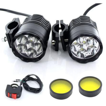

Wie es schon der barde gesagt hat, mehr licht. Habe ich mir also einen satz vernünftiger lichter bestellt. Speziell dieses (aber in Thailand vom Thai E-Bay aka Lazada):
https://www.aliexpress.com/item/32990218381.html
Das ist je scheinwerfer 6 stück 10 Watt LED Chips, also equivalent to 2 mal 500 Watt Halogen.
Man, das macht licht!

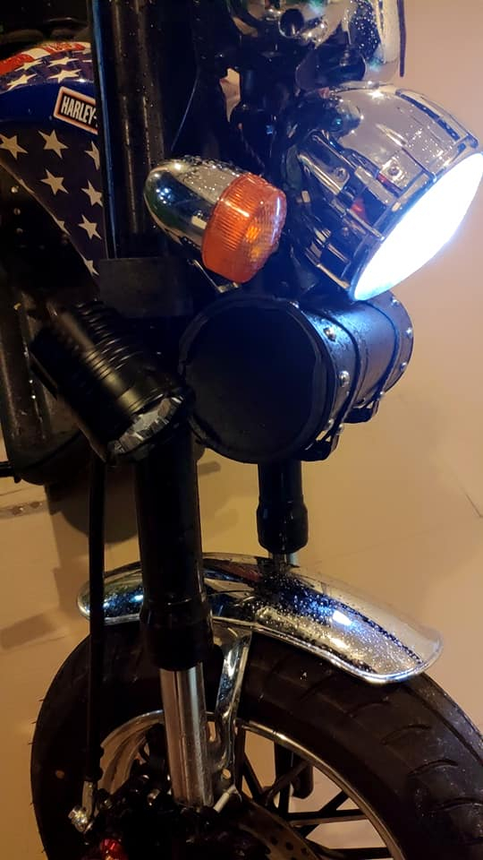

Beim anbauen musste schon improvisiert werden um sie so anzubauen wie ich es wollte, lange M5 schrauben mit selbstsichernden muttern (fuer skateboards) und nur eine schraube je klammer. Hart festgezogen. Sekundenkleber zur weitern fixierung, hält auch auf unebener strasse.

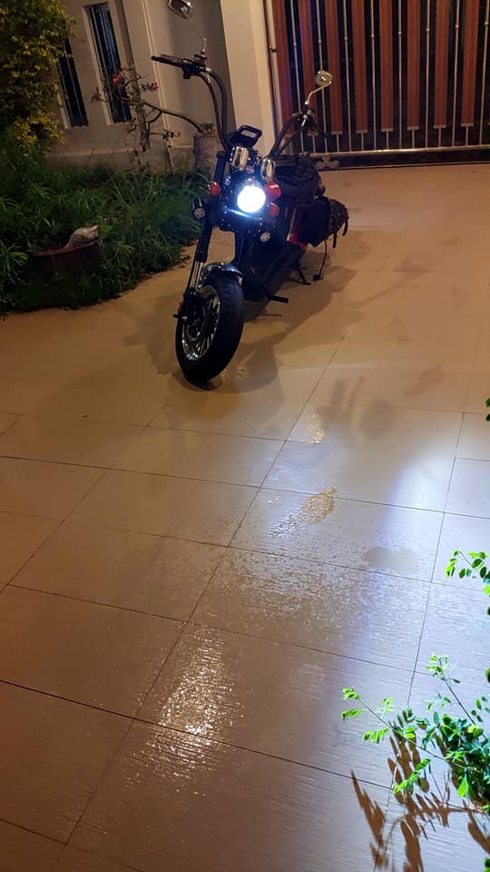

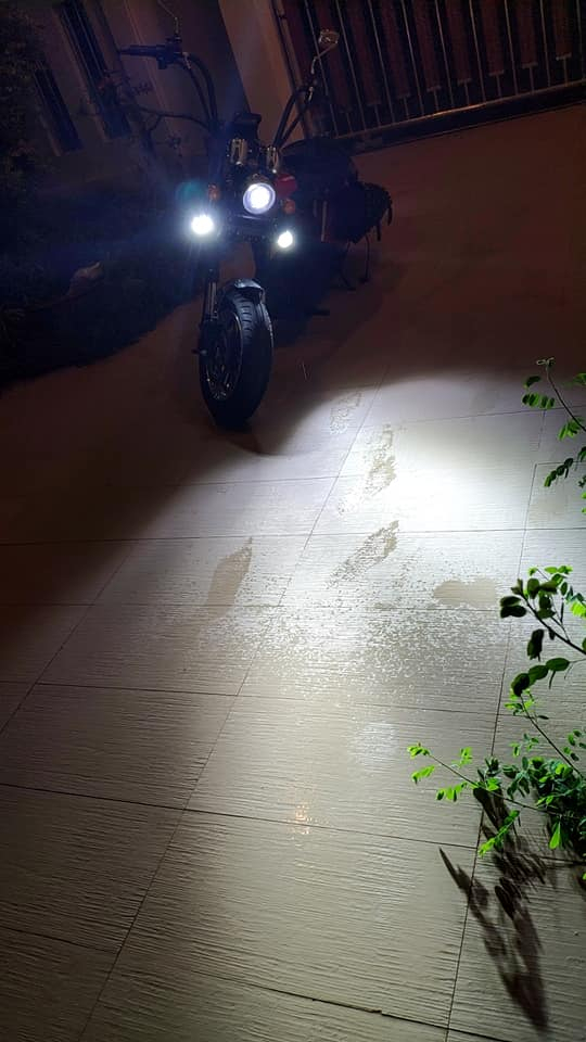

So sieht es aus und auch mal ohne/mit...
Ob nun sowas in Allemania erlaubt ist, das ist eine andere sache.
Aber hier blenden sie keinen und ich kann die fahrbahn wie am hellichten tag sehen.
