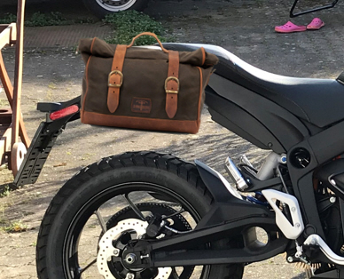

ICh würd mich langsam gerne an eine Gepäcklösung für Seitentaschen machen. Klein, leicht, universal.
Paddylectric hat hier ja genial vorgelegt,
https://www.youtube.com/watch?v=_tAW1hsy3Ms
leider festgelegt auf die SW-Motech Halterung und er hat einen "Joe" ! ... den hab ich nicht und suche deshalb einen Metaller, der schonmal an Motorrädern rumschweißt!
Ich kenn einen in Würzburg: https://rms-metalwork.de/
aber zum Maß nehmen, besprechen, probieren und so, sollte sowas schon in der Nähe sein.
Ich wohn in Bruchsal und hab einen Charge Tank ! :-)
Kennt also jemand einen coolen Motorrad Schweißer im Großraum Karlsruhe, Mannheim ?
Schaut mal, wär doch nett, oder?
Danke
Tom
