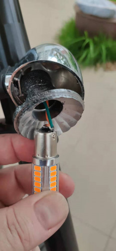

Noch mehr basteln - LED blinker aud brutal und einfach
Ok, wiederum brutales und minimalistisches vorgehen...
Blinker aufmachen, Reflektor mit birne und fassung rausnehmen. Der mittlere draht kann mit minimaler stärke rausgezogen werden, die klemmung wurde nie richtig zugeklemmt. An der feder ist der draht so rum-gewickelt, das geht auch leicht raus. Dann die fassung rausziehen.
Drähte in korrekter polung an die lampe direkt löten... Es geht doch. Die lampen waren die billigsten die ich auf der lokalen version von E-Bucht schiessen konnte, mit zusaetzlichem 30% monatsende rabatt.
Die form der LED Lampen erinnert mich in der form eigentlich an "Bienenkorblampen", vielleicht nicht ideal, denn ich will ja nicht das die Thai Bienchen mir körbe geben.
Der unterschied an lichtausbeute ist schon beachtbar...
Links LED, rechts original.
Damit die lampen fest sitzen wenn man sie in den reflektor einschiebt, habe ich schwarzes elektriker klebeband um die basis gewickelt.
Bei den blinkern hinten waren die drähte echt kurz, da habe ich mal verlängerungen an die lampe gelötet:
Ansonsten das selbe. Vier mal gemacht und fertig. Jetzt blinkt es rechts wieder (was sehr wichtig ist, wenn man bedenkt das Thailand Linksverkehr hat) und auf beiden seiten viel heller als zu vor.

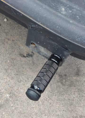

Re: Noch mehr basteln - Fussrasten ersatz
Also ich suche weiter...
Fussrasten auf der anderen seite gehen gut. Die originalen sind absolut unterirdisch.
Die wackeln nur rum, man hat keine traction. Stellt man sich beim überfahren eines schlafenden polizisten ein bisschen auf die rasten damit man etwas vom schock mit den knien abfangen kann, brechen die leichten vorstehungen die die rasten eigentlich verriegeln sollen sofort weg und die rasten gehen dann 20-30 grad nach vorn wie man unten sieht. Echt? Leute, leute...
Ich hatte was bestellt, das passte aber am ende nicht ganz so wie angedacht.
Option 1, ich bohre angeschweißte muttern aus und so weiter. Vergiss es.
Option 2, mache aus zwei eines und fixiere die rasten permanent - ohne die fährt man eh nicht.
Aber wie fixieren? Ich griff nach Pattex Flüssiger Stahl Epoxy. Das hat sich bei mir schon lange bewährt und ist immer am lager.
Mit dem epoxy wurden die rasten fixiert, ich war mir nicht absolut sicher wie es halten würde.
Ich hab jetzt auch schon auf den rasten gestanden (120kG Kampfgewicht) und bin ein paar tage rumgefahren und das epoxy hält... Nix wackelt oder verschiebt sich. Supa!

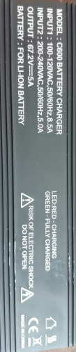

Lader zum mitnehmen...
Hallo Leute,
Heute noch ne kleinigkeit gemacht... Habe mir an mein zweites Ladegerät (auf 67V eingestellt) ein 10m netz Kabel angebaut und es jetzt in der mittleren satteltasche verstaut.
Somit beleibt der original Lader mit 64V einstellung zu hause. Ich habe mir auch ein zweites 10m Netzkabel in meiner offenen garage (Thailand typisch) an eine hoch angebrachte und von drinnen abschaltbare steckdose mehr oder weniger fest angebracht. Es wird normal aufgewickelt und auf Kopfhöhe ausser sicht unterm dach hingehängt. Damit wird das aufladen zuhause ohne die batterie jedesmal rauszunehmen auch einfach.
Die restaurants dürfen morgen wieder aufmachen (bis heute geschlossen wegen Wuhan Virus), da werde ich mal zum mittagessen eine kleine tour fahren und meinen Schobba vor dem Restaurant aufladen. Wen es funzt und das kabel lang genug ist gibt es noch ein paar bilder.

Ich habe jetzt endlich vernünftige Fussrasten an dem ding dran. Fühlt sich viel solider an. Anbau war interessant, M8 X 25mm Flachkopfschrauben von hinten einschrauben, sekundenkleber als "threadlock". Dann die rasten aufschrauben und auf den letzten mm sekundenkleber zur sicherung.
