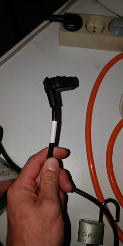

Moin,
ich lasse das Ladegerät im Helmfach während ich lade.
Man muss nur die Winkel am Ladegerät entfernen und Belüftungsschlitze auf beiden Seiten des Helmfaches einbringen.
Zudem braucht man einen gewinkelten Kaltgerätestecker.
