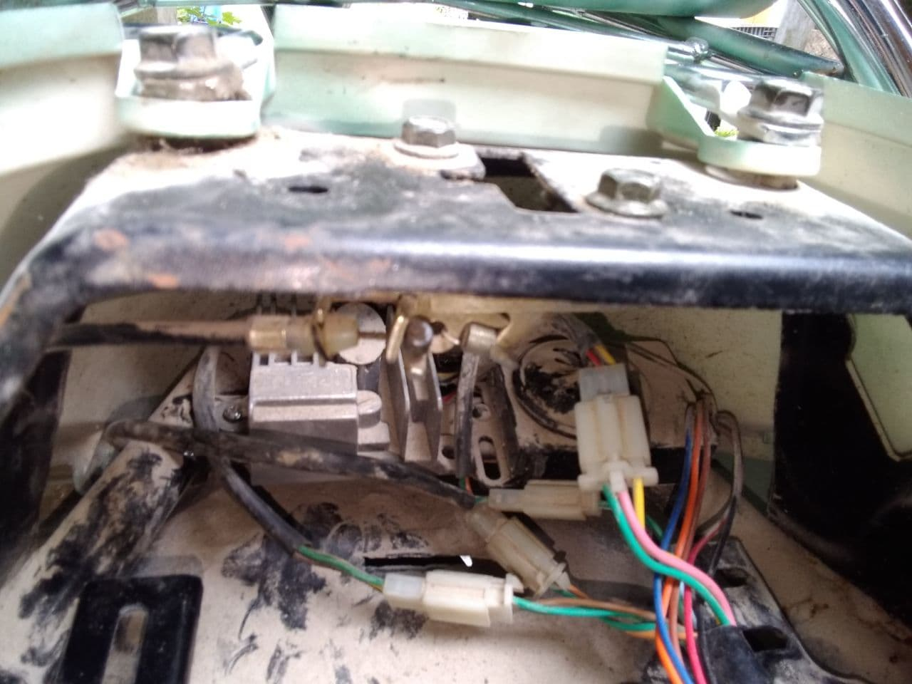

hallo, also ich denke ich habe den dc/dc wandler gefunden: ist er das? es führen auch 3 kabel dort raus, gelb rot, schwarz... allerdings kann man die schrift auf ihn nicht mehr rkennen.

Beispielbild:
https://electro-fun.de/ersatzteile/ersa ... orrad.html
Das ist für meine Wuxi M3 mit 12 V H4 Birne im Frontscheinwerfer, Blinker mit 5 W Birnchen 4x, Standlichtbirnchen auch so 5 W, Bremslicht in LED.
Wenn du genau hinsiehst (vergrösserst das Bild) kannst du
40-75 V Eingangspannung runter auf 12 V mit 10 A lesen.
Die Beschaltung auf dem Stecker, ist (Korrektur) mit Schwarz für Ground (Masse), Gelb für die 12V Ausgangsspannung
und Rot für die Eingangspannung (bei mir 84-72 V).
Sofern deine Komponenten ähnlich oder gleich bei meiner Wuxi sind (12 V 21 W doppelt bei der H4 Birne ect.)
dürfte Nr. 2 von oben nach unten ausreichend sein.
Aber wenn du ausreichend Reserve für später (Erweiterung/Änderung auf bessere Leuchtmittel in LED haben willst),
dann nimm den letzten Wandler mit mehr Eingangsspannung und mehr Ausgangsstrom (bis 15 A).
