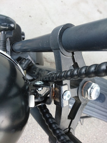

...nach ca. 1000 weiteren Kilometer (4000 Km) mit kaum bösen Überraschungen heute die Vorderlampe weggebrochen.
Gut wenn man jemand kennt der schweißen kann.
Dann Problem schnell behoben.
