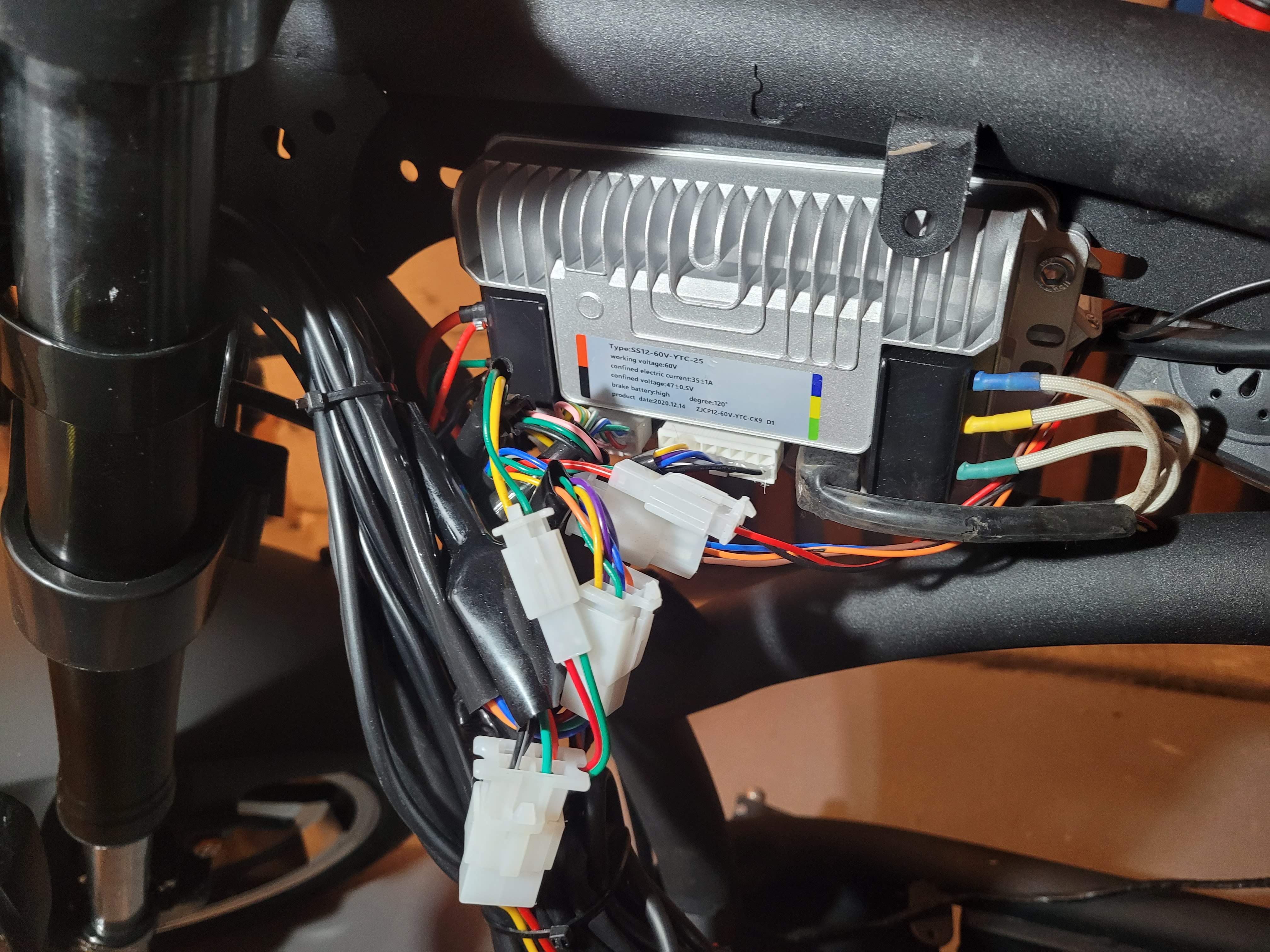

Kennt jemand diesen Controller. Möchte gerne den Speed freischalten aber bei der bekannten Kombination von Gas Bremse wird auf 25kmH gedrosselt.
Gibt es eine andere Möglichkeit?

vielleicht ist die Steckerbelegung so wie hier im ähnlichen Modell:
https://de.aliexpress.com/item/10050013 ... web201603_
Stecker Rechts: Throttle und Switch-Lock, 2xBrake
Stecker Mitte: Funktionen wie Rückwärts, Fahrstufe, Tachosignal und Alarmanlage
Pinreihe oben 1-8 : Pin3: low gear Pin4: high gear
Pinreihe unten 9-16: Pin14: +5V Pin 15: GND
Es wäre einen Versuch wert, den bisher unbelegten Pin 4 ("high gear) auf GND oder +5V zu polen.
Stecker Links: Halleitungen zum Motor

Danke ich werd es mal probieren. Könnte man nicht einfach den Pin von Low auf High Gear setzen? Oder braucht der beide belegt?

ich konnte auf dem Foto von Dir nicht richtig erkennen, ob Etwas in der oberen Reihe des Mittelsteckers verkabelt ist.
Wenn da momentan nur dieser Pin-3 belegt ist, wäre ein Wechsel auf Pin-4 natürlich die elegante Lösung (unter der Annahme, das die Pinbelegung identisch zum verlinkten Gerät ist).
In der Regel werden die Umschalteingeänge auf GND/Masse/B- gelegt, oder aber selten auf 5/12 Volt, was aber natürlich egal ist, wenn man das richtige Schalt-Potential schon auf dem alternativen Pin liegen hat und lediglich umzustecken braucht.
Wenn es gelingt (nach Entfernung des Heißklebers) den Stecker-Pin zu entriegeln und von Nr. 3 auf Nr.4 umzustecken, wäre es schnell erledigt.
Eine gewisse Chance, dass das Verhalten des Controilers dann geändert ist, sehe ich. Spannend ist dann natürlich wohin? (45km/h oder ?)

Leider steckt das gelb weiße Kabel auf Pin 2 nicht auf Pin 3. Low und High Gear sind beide unbelegt 🤔 Pin 2 währe demnach Phase Identify. Ob das nun auch bei meinem Controller auch so belegt kann man natürlich nicht sagen. Kann man denn relativ gefahrlos 3 oder 4 auf Masse legen oder kann das den Controller abschießen?

Vielleicht kannst Du, wenn der Mittelstecker draußen ist (angeschaltet) mal messen, auf welchen Pins dann Spannung zu GND (zur Not am Stecker links abgreifen) anliegt. Bei Schalt-Ausgängen liegen häufig 3,3 Volt oder 5 Volt an, die dann auf Masse geschaltet, die jeweilige Funktion aktivieren. Ich kann allerdings nur mutmaßen. Meine Controller waren bei dieser Rumprobiererrei bisher robust.
Die Pin-Pelegung kann bei Dir allerdings anders sein (darauf deuten die jetzt mit Kabel belegten Pins hin). Die Hauptfunktionen liegen allerdings auf den Steckern links und rechts. Insofern sollte der Mittelstecker dann eigentlich auch hier für Funktionen an/aus genutzt sein. Durchprobieren hilft vielleicht.

So hab heute mal ein bisschen was gemessen. Das gelb weiße Kabel oben ist auf jeden Fall Fahrstufe 3. Bei Trennung kann nur noch Stufe 1u2 geschaltet werden. Ich habe versucht das Kabel auf einen anderen Pin in der Mitte zu setzen wo auch 5V anliegen. Leider ohne Erfolg, es bleibt bei Fahrstufe 2 keine Geschwindigkeitserhöhung. Die Kabel für Stufe 1u2 gehen meiner Meinung aber auf den linken Stecker. Ich denke mal das der Controller nur die 45 kmh kann. Da hab ich wohl die A....Karte :(
Hab noch eine Info vom Verkäufer bekommen die mir auch neu ist. Und zwar kann der Tacho kalibriert werden.
-Roller aufbocken, Zündung aus
-Fahrlicht einschalten, Zündung an
-Vollgas und gleichzeitig mehrmals das Fernlicht aus einschalten
- Code 55555 blinkt im Tacho
-Mit Blinker rechts links kann die Anzeige rauf oder runtergestellt werden, leider erhöht sich nicht die Geschwindigkeit.
Vielleicht gibt es ja noch mehr Codes die ähnlich funktionieren.

da scheint dann doch bei jedem Gerät die Steckerbelegung verschieden zu sein. Bei drei Kabeln zum Fahrstufenschalter und drei Stufen tippe ich darauf, dass eins der anderen Kabel (offenbar im linken Steckker) an GND liegt und dann im Fahrstufenschalter die GND-Masse auf Rückkabel 1, gar nicht oder auf Rückkabel 2 (gelb/weiß) geschaltet wird und damit die drei Stufen (leider nur bis 45 km/h) aktiviert werden.
Tacho: immerhin ist die Anpassung an verschiedene Reifen/Radgrößen möglich.
