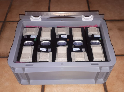

die Zellen sehen so aus: und haben aufgepunktete Nickelbleche für den weiteren Anschluss. (Leider kein "Märklin-Metall"-Schaubsystem)
Das Ganze wiegt 1.709 g.
Bei Entladung mit 0,7C soll der Anstieg der Temperatur da noch im Rahmen bleiben (25 auf 40°C).
Auch im Hochsommer sollten die Zellen da noch unter 60°C bleiben, wenn man nicht direkt nach der Fahrt mit hohem Strom auflädt.
Das ANT-BMS hat vier Thermosonden zur Überwachung verschiedener Akkuregionen und zwei im BMS/Ballancer-Modul.
Natürlich begrenzen hohe Temperaturen auch die Lebensdauer der Zellen, aber 2.000 Akku-Zyklen ~ 170.000 km wird der Roller ohnehin nicht fahren müssen.
In die erste Zelle mit Lieferzustand 3,57 Volt (Leerlaufspannung) gingen bis 4,2 Volt etwa 85.000 mAh rein.
Im Roller werde ich von 4,15 Volt bis 3,0 Volt entladen und hoffe, dass ich zumindest 90% der Nennkapazität (100Ah) bei 45-80 A abrufen kann.
5 Stück gehen in eine Euro-Stapelbox 12x20x30cm (als Lösung für die Versuchsfahrten):
