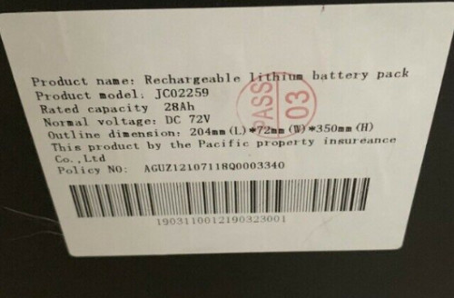

Hallo zusammen.
Das hat leider nur bedingt etwas mit einem Elektroroller zu tun, aber wenigstens so ähnlich.
Ich möchte mir eine elektrische Seilwinde zum wakeboarden und snowboarden bauen.
Jetzt brauche ich einen 72V Akku mit 80A.
Einen Controller und Motor hab ich schon.
Meine Blick ist jetzt auf den Akku des Hawk mit der Beschreibung JC02259 gefallen.
Ich kann nur leider nirgends finden wie viel Ampere der Akku hat.
Ich habe bis jetzt nur gelesen, dass er 28Ah Stunden haben soll.
Kann mir da jemand von euch weiter helfen?
Lieben Dank.
David
Lieben Dank.
David

Auf dem Foto ist der Aufkleber von dem Akku den ich überlege zu kaufen.

Vielen Dank für die Antwort.
Also hat genau der Akku den ich fotografiert habe 100a?
Mit freundlichen Grüßen
David
David
- Beiträge: 19309
Re: Hawk Lithium Akku JC02259
Was meinst mit "hat 100A"? Kann 100A liefern, ohne dass das BMS abschaltet?
- Beiträge: 4
- Registriert: So 6. Dez 2020, 02:26
- PLZ: 52064
Genau das meinte ich.
Vielen Dank!
Vielen Dank!
- Beiträge: 19309
Wenn ein 28Ah Akku 100A liefern können soll, müssen seine Batteriezellen in der Lage sein, eine Belastung von 3,57C auszuhalten. Das ist eine recht extreme Belastung, die kleinen Akku im nu leer machen würde. Ob das BMS des gezeigten Hawk Akkus so viel zulässt steht allerdings NICHT auf dem Akku. Da hilft wohl nur "probieren geht über studieren"...

wenn Du den abgebildeten Akku mit 80A belastest (falls er das überhaupt verkraftet) ist er in 10 - 15 Min komplett leer.

Hallo nochmal,
laut meiner Recherche kann der Akku maximal 50 Amp liefern.

Es kommt ja auch immer auf das eingebaute BMS drauf an
