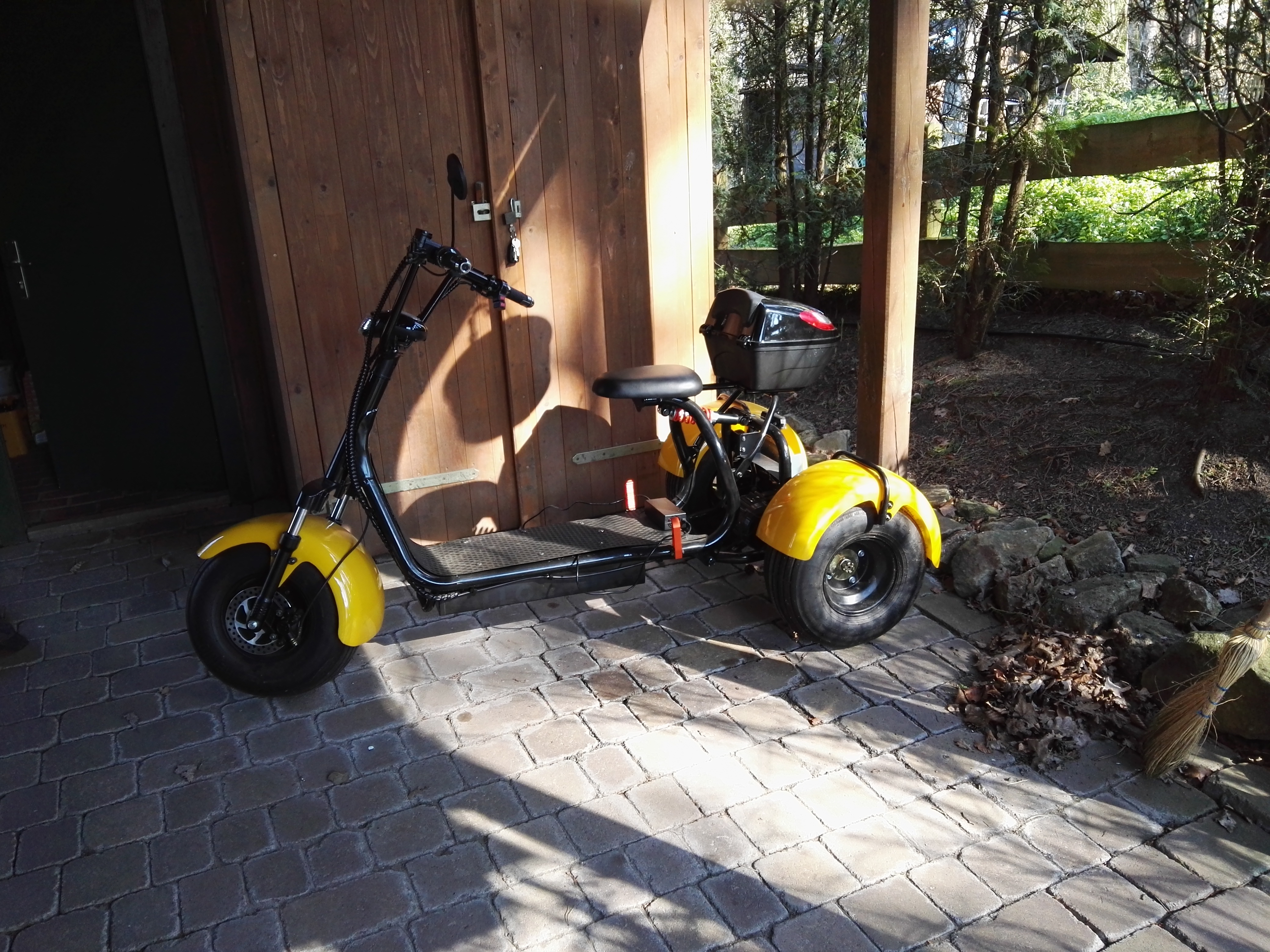

Da hier diese Frage öfter zu sehen war, ist es jetzt wohl eindeutig.
- Beiträge: 7248
- PLZ: 41564
Re: Strassenzulassung citycoco
Wäre positiv, wenn Du den Inhalt des Dekra-Gutachten genauer darstellst. Erst dann wissen die anderen Fahrer des Rollers dieser Bauart, ob sie sich Sorgen machen müssen.Das ist nun nach DEKRA Gutachten mit dem damals erhaltenen COC nicht zulässig.

Wo ist das Fahrzeug denn zugelassen worden, beziehungsweise welches EU Land hat die Zulassung gegeben?
Was fehlt denn zur strassenzulassung?
Der Citycoco hat ja, so wie ich das sehe, noch nicht mal Blinker und seitliche Abstrahler

Zur Frage Darstellung des DEKRA Gutachtens: Das Gericht hatte das Gutachten bestellt. Ob ich das so ohne weiteres hier abbilden darf muß ich erst klären. Wenn aber das Urteil fest steht, (was in Kürze zu erwarten ist) wird der ganze Vorgang noch mal hier aufgeführt. Zu Blinker etc. Lt. DEKRA müssen diese Fzg auch keine Blinker haben. Es fehlen im COC aber sämtliche Angaben über Maße, Gewichte Höchstgeschwindigkeit etc. Lediglich die elektrische Sicherheit war darin bestätigt. Ich melde mich wieder, wenn alles ausgestanden (nach 1 Jahr) ist.
