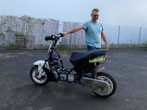

Ready to Race….
Gestern die letzten Vorbereitungen gemacht….

Sieht wie ein Rennmaschine aus
Ist das wirklich ein Mofarennen, max. 25km/h? Kann ich mir nicht so richtig vorstellen, da muss ja getuned werden bis zum Bersten

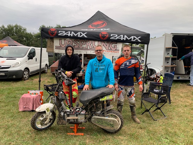

Das Rennen war ein Erfolg….anbei die Zusammenfassung:
41 Teilnehmer (teilweise mit Mofas, die mit Technik gespickt waren, die an eine Rennmaschine erinnerten…)
Natürlich wurden wir bei der Teamvorstellung mitleidig belächelt…(wir waren die einzigen e-ler)
Wir haben die 4 h durchgehalten; 92 Runden = 92 km (der Sieger hat 110 Runden geschafft). In der Rollerwertung wären wir 2. und in der Gesamtwertung sind wir 21 von den 41 Rennteams geworden.
Die Akkus haben gut durchgehalten. Der Motor wurde aufgrund des bedeckten Wetters und unser Eiskühlung nicht überhitzt.
Jedoch haben wir zwei Zahnriemen verschließen (sie sind einfach gerissen). Und in der letzten Runde viel unser Renner mit Kabelbruch aus (aber da war das Rennen schon rum)
Aber das größte Lob haben wir aus der Boxengasse bekommen…“Ihr seid ja ganz schön schnell unterwegs“ (und das von einem 2-Takt Team das in der DMV unterwegs ist)
Wir sind ganz schön stolz und bedanken uns bei unseren zwei Fahrern Emil und Theo die super gefahren sind.
