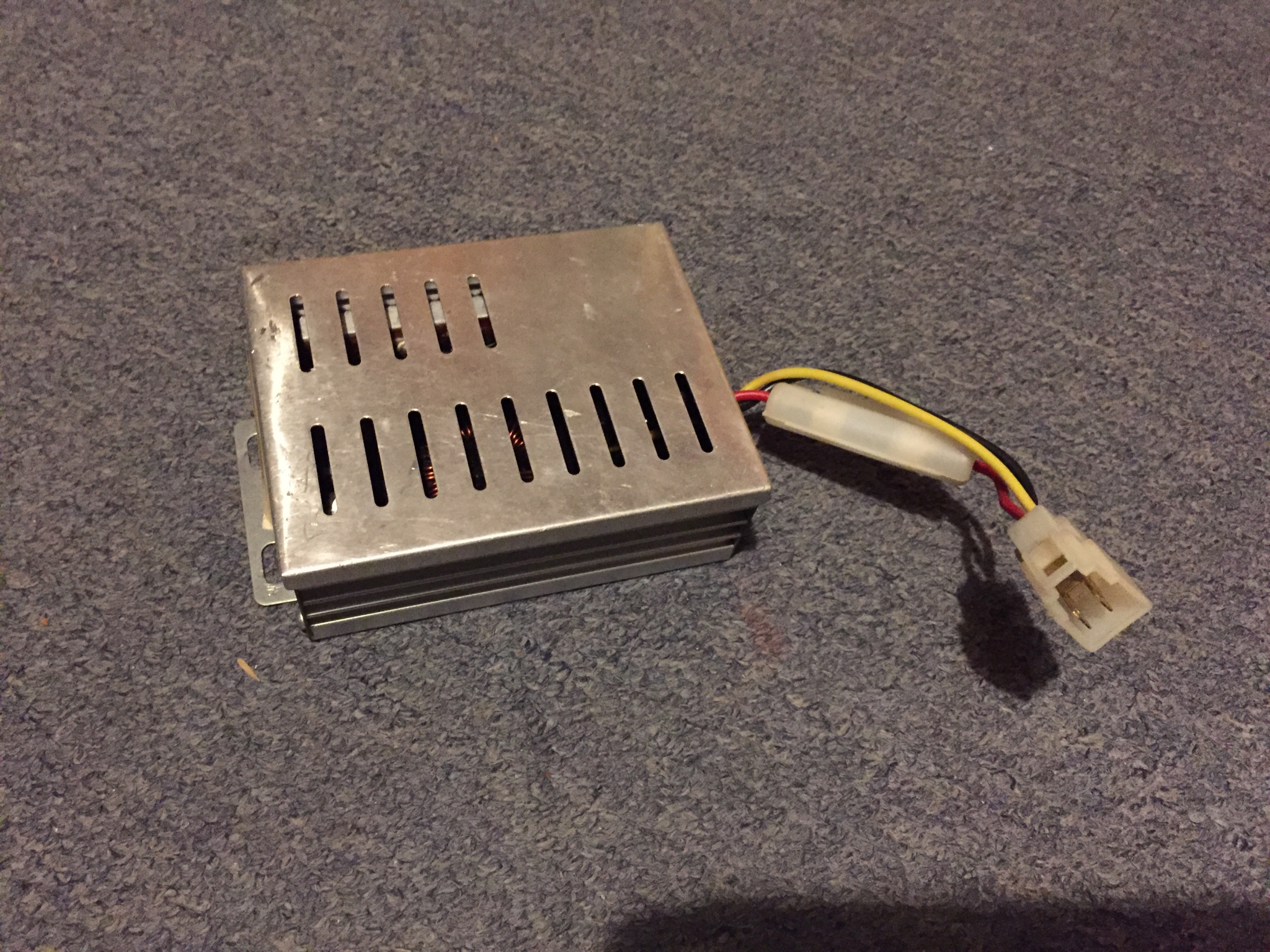

Ja, ich habe einen. 300W, aber muss erst noch testen, bis wie weit runter die Versorgungsspannung gehen kann. Meiner war nämlich an einer 72V Batterie angeschlossen, also von 86V bis 65V. Für Dich müsste er bis unter 45V noch funktionieren. Kann ich aber erst morgen Abend testen.
Er hat drei Anschlüsse, Batterie Plus, 12V plus, und einen gemeinsamen Minus-Anschluss. So sieht er aus:

Meinen genannten DC-DC-Wandler habe in inzwischen geschrottet, weil ich testen wollte, bis zu welcher Versorgungsspannung runter er noch funktioniert. Und dabei, von der Dicke der Kabel ausgehend offenslichtlich Batterie-Plus und 12V verwechselt habe.
Er hat nach über 30000km klaglosem Dienst auch diesem Missbrauch noch fast 10 Sekunden standgehalten, bevor es dumpf "POPP" machte und fürchterlich stank
Das Teil ist innen voll vergossen, was wohl Teil der Langlebigkeit war...
