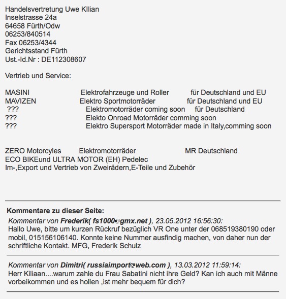

Frage hier für einen Freund, der hat den Roller von Vrider / Xiamen ZAP Beauty baugleich zum e-Sprit Silenzio / Masini Classico und das BMS ist echt nix :shock:
Ist das der Herr :?: Der Kommentar von Dimitri in seinem Impressum ist ja echt göttlich :lol: :lol:
(da würde ich an seiner Stelle mal einen Gegenkommentar zu abgeben)
