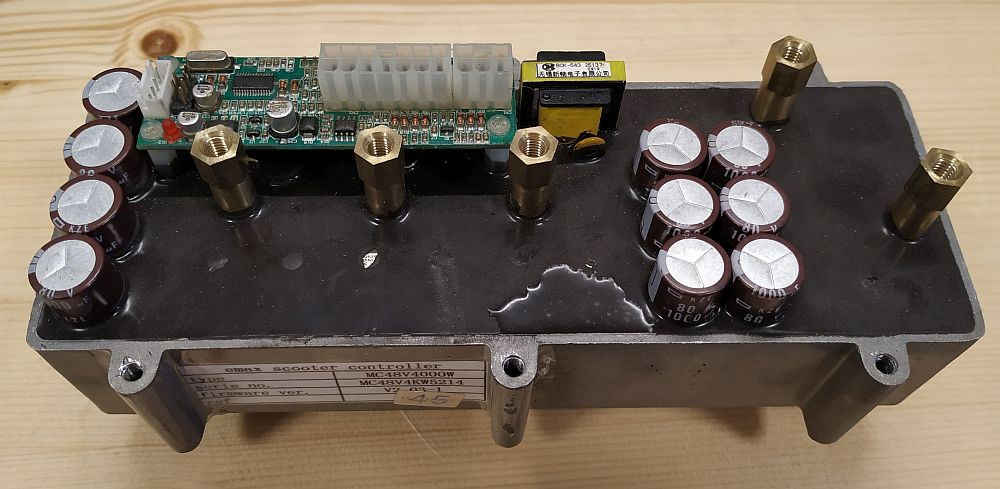

hab mir meinen e-Max 110S vor ein paar Jahren gebraucht gekauft. Erstzulassung 2010. Bisher lief er einwandfrei.
Vor einigen Tagen ließ er sich plötzlich nicht mehr einschalten. Nach einigem Stöbern hier im Forum hab ich dann den Controller näher untersucht und festgestellt, dass keine Spannung mehr an Pin 8 des 2ten Connectors liegt. Eigentlich müssten dort 12 V sein.
Hat hier jemand zufällig noch einen passenden Controller für mich. Würde auch einen anständigen Preis bezahlen.
Hier die Daten von dem Typenschild des Controllers:
Emax scooter controller
Type MC48V4000W
serie no. MC48V4KW5214
Firmware ver. V2. 03-1
Type MC48V4000W
