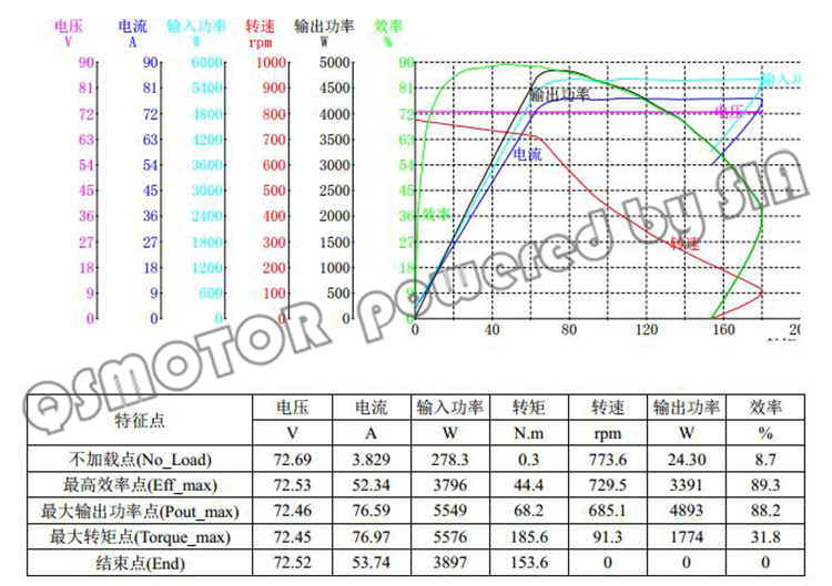

Da hat einer seinen Kreidler Galactica Roller auf 16S 18650er Zellen umgebaut. Fährt nun mit 16 * 3,7V = 59,2V daher und lädt wahrscheinlich mit 16 * 4,1V (wenn er schlau ist und nicht mit 4,2V) = 65,6V. Der Kreidler Controller wird 63V Elektrolytkondensatoren haben. Er hat erkannt, da muß ein 72V Controller her.
Mit jetzt 55km/h drückt der Dorfpolizist vielleicht noch ein Auge zu, aber bei 72km/h wird er den Roller beschlagnahmen.....
Prinzipiell ist die Geschwindigkeit proportional der angelegten Spannung.
Anbei noch ein Diagramm für einen 3.000W Motor. Der für die Beschleunigung wichtige Motorphasenstrom ist nicht eingezeichnet. Der max. Motorphasenstrom tritt im Bereich 0..200 1/min auf. Bei 685 1/min hat er die höchste Leistung. Bei Anschluß an 48V dürfte sich die höchste Leistung bei 457 1/min ergeben.
Die beste Beschleunigung wird man mit einem SVMC72150 mit max. 350A Motorphasenstrom bekommen. Der SVMC72100 hat max. 250A Motorphasenstrom. Mein SSC72150 hat gemessene 180A Motorphasenstrom bei 0...36km/h
- erreicht also nur etwas mehr als den halben Katalogwert. Ab 70% Höchstgeschwindigkeit ist der Batteriestrom größer als der Motorphasenstrom. Und mit 1.200W erreicht man in der Regel die gesetzlichen 45km/h
Ein Geheimtipp ist vielleicht der APT72400 Controller, wie er im Nito Roller verbaut ist.
