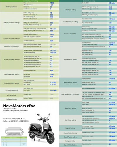

Mal wieder ein Update von meiner Seite:
Da ich nicht mehr lange (obwohl das Wetter noch sehr warm ist) per Fahrrad meinen Arbeitsweg zurücklegen kann habe ich Aufgrund des Zeitdrucks mich dazu entschieden den eBay Akku zu kaufen. (Taxis sind auf Dauer irgendwie zu teuer. )
@Peter, Didi, Achim und Co.: Ich hätte liebend gerne euren fachmännischen Rat mit den Markenzellen umgesetzt, konnte aber keinen Lieferanten finden der kurzfristig liefern konnte. Ich hoffe jetzt einfach, dass ich mit guter Akkupflege und ein wenig Glück viele km damit zurücklegen kann.
Ich habe mir auch im Vorfeld die hier erwähnten Adapter/Kabel gekauft. Mit der Software LBMC GUI 4.0.0 konnte ich meinen Controller ZWK072050-B-A2 auslesen. Unter den "Voltage parameter settings" habe ich die 90V unter "Maximum work voltage" so interpretiert, dass ich mit den 84V (im voll geladenen Zustand) des neuen Li-Ion Akku keine Probleme bekommen werden. Daher habe ich die Einstellungen alle so belassen und den Akku umgeklemmt.
Die Ladebuchse des Akkus habe ich direkt mit der Ladebuchse am Roller verbunden. Ich wollte den Controller umgehen und auch bei geschlossenem Sitzfach laden können.
Ich konnte den Akku so einbauen, dass ich ihn durch die vorhandene Klappe unter dem Sitz entnehmen und somit auch außerhalb des Rollers laden kann. (Eine gute Lösung für einen Griff muss ich mir noch überlegen.) Auch habe ich alles so an- bzw. umgeklemmt, dass ich jederzeit wieder auf die alten Akkus zurückbauen kann. Will man das ...
Nach dem ersten Laden habe ich 84,2V am Akku gemessen.

- Beiträge: 6501
Re: Wie schnell kann ein Akku kaputt gehen, bzw. kann man einen Akku "totladen"?
Dein Akku hat 20 Zellen in Reihe geschaltet. Eine 18650er Zelle kann man bis 2,5V entladen. Persönlich entlüde ich bis 3,0V/ Zelle. D.h. die Unterspannungsabschaltung des Controllers auf 60V (Minimum work voltage) einstellen.
Dein neuer Akku hat ja ein eingebautes BMS. Von daher brauchst du an der Controllereinstellung nichts verändern.
