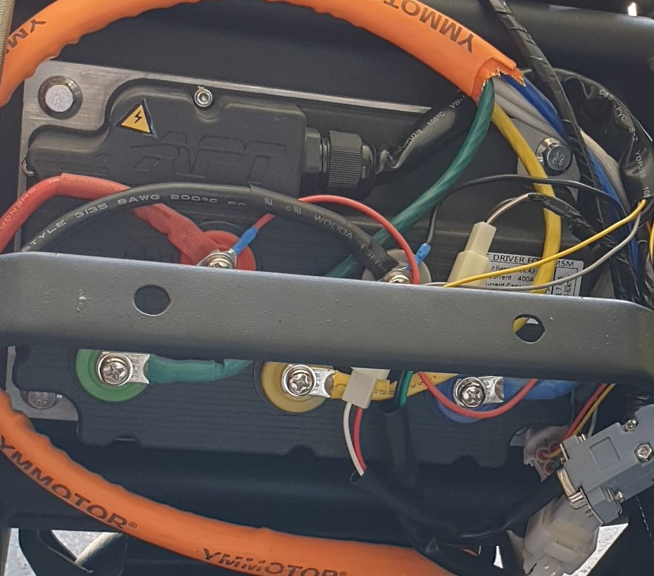

Re: NITO NES programmierbarer Controller
Vielen Dank für die Info, ich bin echt begeistert, wie Du das nur am Screenshot der Software sofort erkennst.
Da das jetzt geklärt ist, habe ich auch passende Bilder gefunden.
Hier eins aus den Web: -
Hier eins vom Controller in meinem NES 10. -
Wieso ist der APT Controller sagenumwoben, ich habe von den Dingern vorher noch nie was gehört.
Gibt es zu der Controllersoftware sowas wie eine Anleitung oder sonstige Hilfe zu den einzelnen Parametern ?
Ja die Weisswandreifen gefallen mir auch gut, sehen in live noch besser aus. Wenn es sie jetzt noch mit Strassenprofil geben würde, wäre es perfekt.
Verkauft wird der APT96600 von QS Motor auf Aliexpress. Vielleicht ist das Anschlußbild APT96600 & APT72400 sogar gleich. Bei endless sphere einmal APT96600 eingeben. Vielleicht gibt es da die Software, welche auch für deinen APT72400 funktioniert.
Kürzlich konnte ich mit meinem Sabvoton SSC72150 + 4kW Motor sowie 72V 100Ah Akku auf der Autobahn Tacho 90km/h erreichen und habe 4km lang versucht, in den Windschatten eines vorausfahrenden LKW (88km/h?) zu kommen...
Der APT96600 ist eine gute Kombination mit einem 8kW Motor und beschleunigt besser als die Kellys. Und dein YMmotor (Yum) ist auch bekannt. Die wickeln die Motoren mit dickem Draht mit 2 Turns, 1,5 Turns bzw. 1 Turn...
Mit dem NES10 komme ich relativ problemlos auf 96KM/h (Tacho).
Bist Du dir mit dem YMmotor sicher ?
Wäre es nicht naheliegend, wenn schon der APT-Controller von QS Motors ist, dass NITO dann auch den Motor von QS bezieht ?
Auch die Bezeichnung des Motors klingt für mich jetzt eher nach QS oder was denkst Du ?
Moin,
auf deinem orangenen Motorkabel steht in großen Buchstaben der Hersteller: YMmotor. Auf Alibaba bieten die eine riesige Palette von BLDC Motoren an. Einzelne Motoren kauft QS bei YMmotor zu: Z.B. die 12Zoll Motoren mit 10 & 12kW...
Beispiel:
https://german.alibaba.com/product-deta ... 164emgJ0Xs
Auch die APT Controller kauft QS zu und verkauft sie gern in Verbindung mit ihren Motoren. Mit meiner Endgeschwindigkeit bin ich eigentlich zufrieden. Der Sabvoton SSC72150 ist schwach in der Beschleunigung (Phasenstrom 180A, statt der angegebenen 350A). Zudem arbeiten einige Hersteller mit Soft Start - mag bei nassem Asphalt oder winterlichen Verhältnissen ja ganz nützlich sein.
