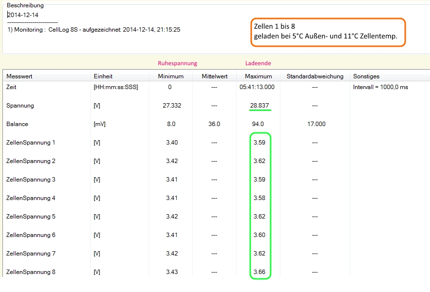

Zellen 1 bis 8:

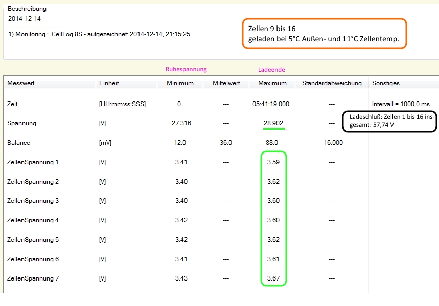

Zellen 9 bis 16:
habe auch mal wieder mit den Junsis gemessen. Oktober war das letzte Mal. Habe am 14.12. 3 mal hintereinander mit dem Ladegerät des Rollers alle Zellen zusammen geladen (alle Zellen hatten vor Beginn ca. 3,42V) bis Abschaltung Ladegerät und 2 Minuten Wartezeit jeweils dazwischen. Jedesmal kamen weitere Zellen zur 3,6V-Marke hinzu. Zur Erinnerung: in meiner Zellensammlung (16s) sind 4 Gesellen, die gerne weit nach oben klettern und dem Rest keine Chance geben. Einige konnte ich scheinbar durch wiederholtes Laden anheben, obwohl die voreilenden Zellen am Balancieren (die Balancer leuchten dann wie eine Weihnachtsbaum-Lichterkette :mrgreen: ) waren.
Werde die Tests in den nächstenn Tagen auf Belastung (Fahren) ausweiten.
Ansonsten tue ich im Moment nichts anderes als Fahren, Laden, Fahren laden.... mit meiner guten Kreidler (kein Quietschen, gutes Fahrwerk, gute Bremsen, kein loses LKL...alles bestens :D ), für mich im Moment das beste Fahrzeug.

Ich würde mich lediglich mit der 3.67V-Zelle befassen, der Rest liegt derart dicht beieinander, dass wir da deutlich im Rahmen von Messungenauigkeiten spekulieren würden.
Bei der 3.67V-Zelle wäre allerdings meine erste Prüfung, ob da irgendwo ein Übergangswiderstand einfließt, z.B. weil evtl. die Messleitung nicht an der Zelle endet, Korrosion zwischen Zellverbindern, ...
Sieht das alles ok aus, dann würde ich die Zelle mit einer Glühbirne etwas herunterholen (ca. 3.55V) und nochmals den Ladevorgang überwachen.

Hast Du einen Tipp für mich (als Laie) , welche Glühbirne ? Einfach eine 220V-Birne, Hauptsache stärker als 3,67 V? :oops:
Meine Meßleitungen laufen hinterm BMS eingeschleift ab Bananenbuchsen (Steckbrett) auf die Zellen. Da könnte ich das Entladen mit der Glühbirne direkt an den Bananenbuchsen durchführen.

Wie Alf sagt, es geht aber auch mit einer Bremslichtbirne 21W. Die glimmt dann auch, und somit sieht man, das was passiert.

Diese Strategie (Spannung voreilender Zellen mit Verbraucher abbauen) ist vielleicht auch einfacher zu handhaben, als einzelne Zellen von unten mit einem Labornetzteil aufzupäppeln. Da fällt zumindest das Kalibrieren des Netzteils weg. Das Ladegerät des Rollers lädt dann alle Zellen auf und die vorher mit der Glühlampe abgebauten Zellen haben dann keinen so großen Vorsprung...spinne ich jetzt mal .

Stimmt, bei einzelnen Zellen ist das erheblich einfacher. Kleiner Tip: vielleicht kannst Du Dir gleich einen Adapter bauen, um parallel zur Glühbirne ein Voltmeter anschließen zu können. Mitunter sinkt die Spannung von über 3.6xV auf 3.5V recht zügig, da hat man dann das Geschehen gleich im Auge.
Warum nicht auch die 3,66V-Zelle? Hast Du die übersehen oder hat das einen bestimmten Grund?

:oops: Übersehen :oops:
