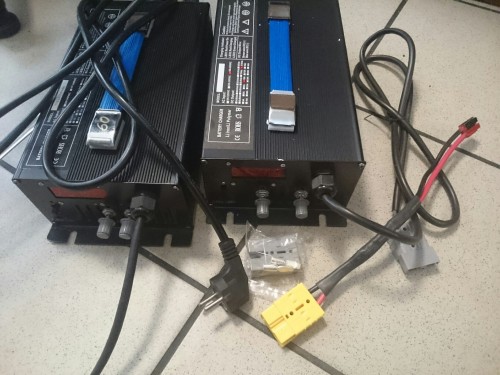

Stufenlos, ohne Rastpunkt für Spannung und Strom gleichzeitig.
Max liegt wohl bei 87,6V wenn ich mich erinnere.
- Beiträge: 19320
Re: SCP 4040 Li.on Solar-Scooter 4000 Watt 88 km/h
Ja, dann ist das ein perfektes Ladegerät für meinen Thunder. Muss ich irgendwie parallel zum eingebauten anschließen, so dass das BMS weitherin die Kontrolle hat und nicht einzeln Zellen über 3,6V hochgejagt werden...
Und ich zur Not bei warmer Batterie auch mal mit mehr als 10A laden kann

Der hat 900 Watt, da wird nicht mehr in die Akkus kommen, oder willst Du beide gleichzeitig arbeiten lassen?
Den Original-Lader aber vorzeitig dann abschalten?
Leider hat er zu niedrige Spannung für mein Projekt, aber sonst top
Hast du schon mal Wirkungsgrad gemessen?
Bin gerade dabei den Wirkungsgrad von 5A und auch zum Vergleich mit 10 A mal zu messen.
Das Wetter spielt leider nicht mit. Dauerregen sagt Auto nehmen.

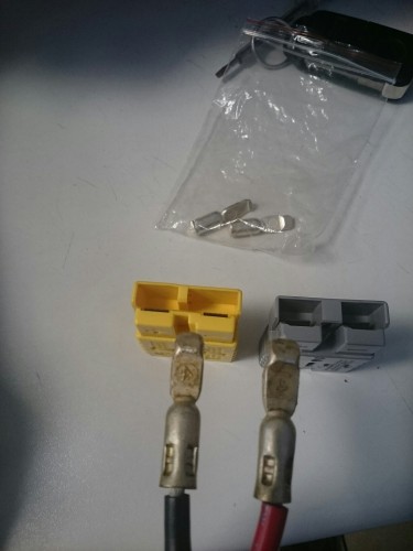

Am Wochenende bestellt und Heute angekommen. Leider mit grauen Anderson.
Gegenstück ist aber dabei. Muss also nur die gelbe gegen die graue Hülle tauschen.
Denn alle meine Roller haben die power Pols.
Die großen A haben ja eine optische Codierung, Männlein und Weibliche.
Jede Farbe hat eine eigene unterschiedliche Nase.
@Volker
Ich bin ja kein Fachmann, aber sollte innig nicht die Möglichkeit bestehen diese
Grundeinstellung zu verändern? Gute 10% Plus oder Minus sind bestimmt möglich.
Also sollte man damit Deine Spannungsgrenze auch erreichen können.
@Volker

Nach 1 Woche Dauerregen hängt der Roller seit 8:45 nach 50 km Fahrt wieder am Lader.
Diesmal mit nur 5A durch meinen alten Lader.
Nach diesem Vergleich will ich auch noch mal mit dem neuen Lader von lipopower nach 50km Fahrt laden.
Die Ladung dauerte 5 Stunden, am Stromverbrauchszähler waren 2,36kWh und in die Akkus sind 25500 mAh bis wieder 85,6V:
Also aus der Steckdose kam etwas mehr, 0,5kWh und in die Akkus sind 1500mAh mehr rein bei reduzierter Leistng auf 5A:
