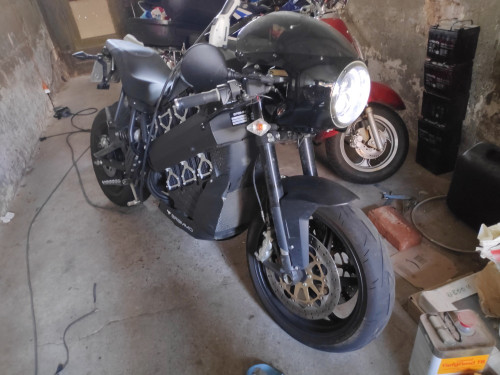

Caféracer Style für Brammo Empulse
Verbaut habe ich Stummellenker von TRW, ein LED-Scheinwerfer von MTP-Racing, Spiegel von KTM und eine Kanzel von Motea.
Bis auf die Kanzel haben alle Teile E-Nummern. Falls Ihr auch so was anbauen wollt, müsst ihr vor allem beim Scheinwerfer aufpassen. Im Netz bekommt man haufenweise Teile mit gefälschten E-Prüfzeichen. Die leuchten aber bei weitem nicht so gut wie das Echte.
Ein besoffener Kubaner hat mir letzte Woche gesagt, dass das gut aussieht. Was meint ihr?

Re: Brammo Empulse (ohne R)
Sieht klasse aus, wenn man Retro Stil mag
- Beiträge: 19322
Ist eine kuriose Mischung aus Vergangenheit und Moderne
Könnte ich dich motivieren, mal mehr Bilder einzustellen? Idealerweise mal frontal von vorne, 90° von beiden Seiten, von hinten, aus Fahrersicht.
Zuerst war ich abgeschreckt, tendiere aber dazu, es echt geil zu finden.
Komme nicht aus Kuba, hatte gestern aber ein Fläschchen Rotwein genossen...
