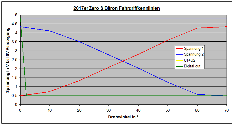

So sehen die üblichen Chinesischen Hall-Fahrgriffe aus. In meinem Fall sogar mit einem Hi/Low Umschalter, der im Low-Modus die Maximalspannung begrenzt. Prozent bezieht sich auf die Versorgungsspannung, so um die 5V üblicherwerweise:
Das ist also ein propotionales Spannungssignal zum Drehwinkel, nichts digitales.
Wie Du siehst macht auch mein Wuxing nur 70° Drehwinkel. Das kann mit den Limits der verwendeten Kombination von Magnet und Hallsensor zusammenhängen. Vielleicht hilft eine Internetsuche zu "90° hall throttle" oder "90 degree hall throttle" weiter?
Zero gibt bei deren 70° Hall-Fahrgriff gegenläufige Analogspannungen aus (Controller macht dort eine Plausibilitätsprüfung durch Addition bieder Spannungen, was bei jeder Fahrgriffstellung ziemlich konstant sein muss, sonst stellt der Controller den Vortrieb ein), plus einen Digitalpuls im Leerlauf (digital out):
Dein Video behandelt Hall-Schalter, wie sie auch zu dritt bzw. zu sechst in Deinem Radnabenmotor sitzen. Die schalten nur an oder aus.
