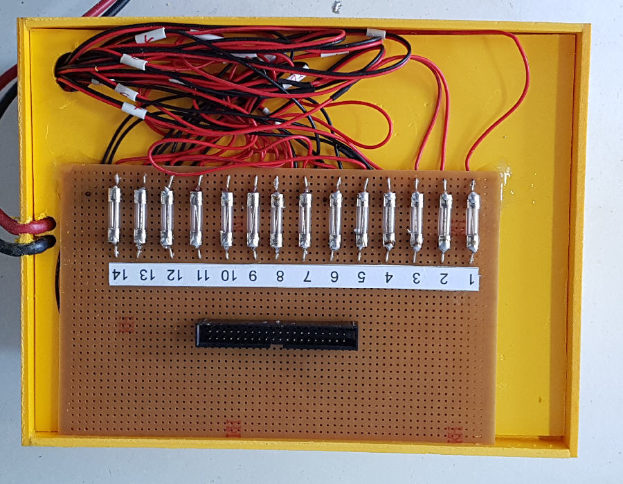

Ein Herausführen der einzelnen Zellenblocks in eine Steckerleiste, nachmessen und evtl. hin und wieder manuell balancieren sollte völlig ausreichen.

Die einzelnen Zellblocks wurden auf eine Steckerleiste herausgeführt und mit Schmelzsicherungen abgesichert.
