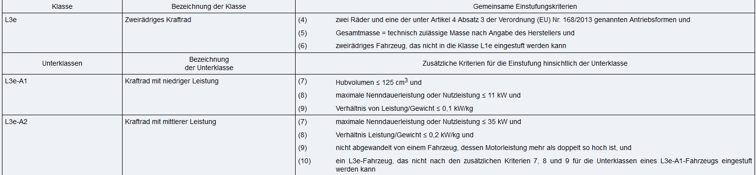

OK, also wie gehabt: Wird keine ZB Teil II ausgestellt, ist es keine Zulassung. Da ich mir keine ZB Teil II austellen lassen muss, ist L3e-A1 zulassungsfrei.
Aber vielleicht tut sich hier ein Schlupfloch auf: Laut Kraftfahrt-Bundesamt umfasst L3e-A2 auch L3e-A1:
https://www.kba.de/SharedDocs/Downloads ... onFile&v=6, Seite 12: "Unterklasse A2 L3e-A2 2rädr. KR <= 35 kW KBA-Nr. 011, Nov. 2014"
<35 kW trifft ja auch auf Leichtkrafträder zu. Dass P > 11 kW sein muss, steht da nicht. Könnte ich also L3e-A2 eintragen lassen, halt mit der Konsequenz der teureren Versicherung und Steuern ab 10 Jahren nach Erstzulassung, aber dafür mit THG?

Nein, das ist falsch. Anlage XXIX (zu § 20 Absatz 3a Satz 4) der StVZO regelt die EG-Fahrzeugklassen.
-> https://www.gesetze-im-internet.de/stvz ... G000100000
Siehe Bild im Anhang.
Bei rechtlichen Fragen stehe ich gerne per PN oder im Forum zur Verfügung. Es kann immer nur etwas dauern, bis ich mal antworte.

Anstatt rumzutricksen sollte man einfach A2 oder A offen kaufen wenn man scharf auf THG ist
Wer die nötige Fahrerlaubnis nicht besitzt muss Sie halt machen.
Die Zeit der Trickserei ist vorbei fürs erste. Aber ist ja bald Ende des Jahres da gibst dann wieder andere Möglichkeiten Geld zu verdienen
