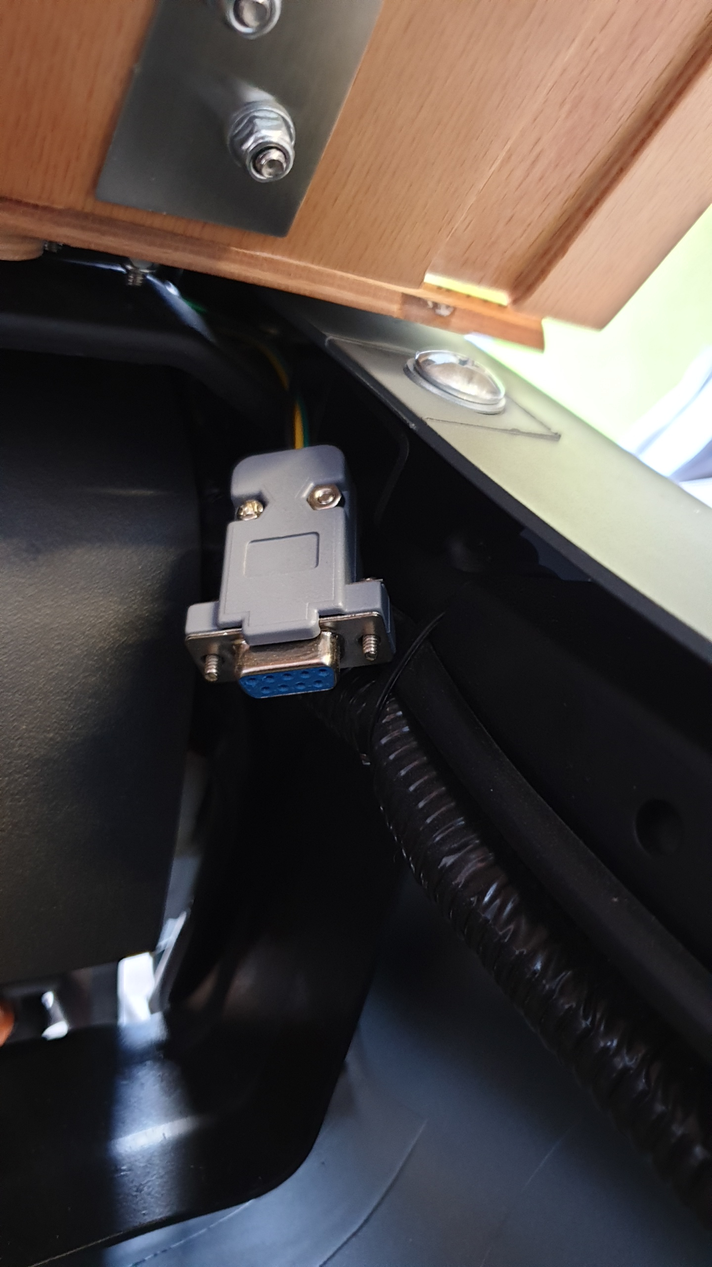

Vom Controller ist ein serieller Anschluss heraus geführt, der Stecker liegt hinten, oberhalb des Akkus. Man benötigt nur noch ein Kabel (RS232 auf USB) und die passende Software.

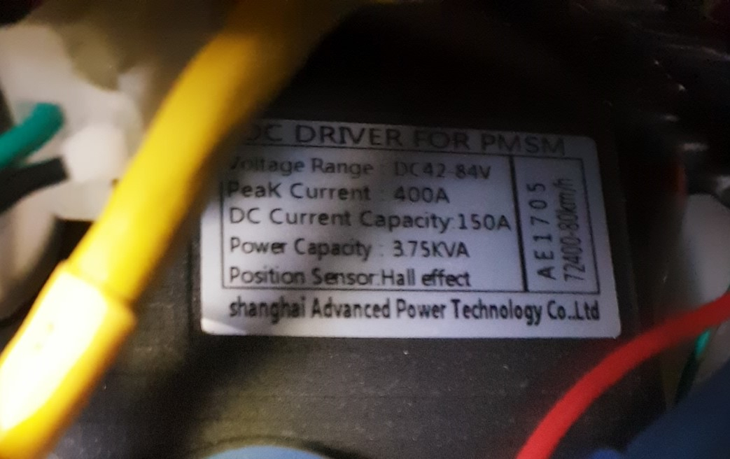

Ich konnte heute endlich mal einen Blick auf den Controller werfen.
Jetzt wird auch klar, woher der NES 10 seine unglaubliche Beschleunigung hat.
Kennt jemand diesen Controller-Hersteller ?

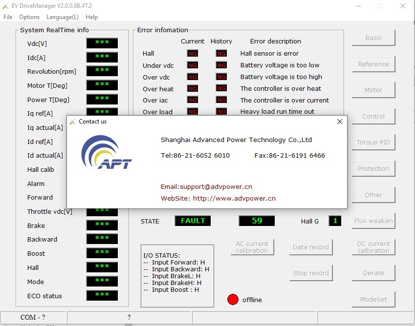

wer ist schon weiter gekommen und weiß welche Software und Geräte zum Auslesen notwendig ist ?
Ich denke das es wenig Unterschiede vom Nes 5 zum Nes 10 gibt ( außer den entsprechenden Fahr -Parametern

Wo findet man den die Software für den Controller inkl. Doku?
