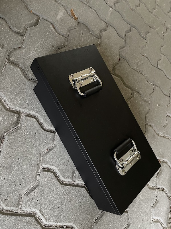

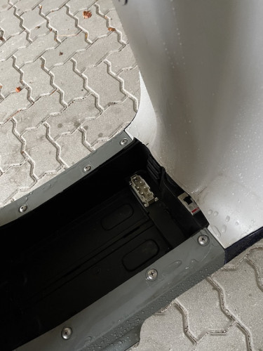

Meine NES 10 ist heute (ebenfalls endlich) angekommen.
Der Weg dahin ging holprig los, hat sich dann aber sehr zum positiven gewendet:
Die Kontaktversuche direkt beim Importeur und bei Nito ab August waren sehr zäh und verliefen immer im Sande.
Irgendwann habe ich mich direkt an einen Händler gewandt. Der konnte zur Bestellung einer NES 5 nichts optimistischeres sagen, deutete aber an, seinen NES 10-Vorführer verkaufen zu können. Ich habe mich nach einigem Abwägen für den B196 angemeldet und einen Termin beim Händler vereinbart. Dabei habe ich angekündigt, dass ich extra dafür in den Ort des Händlers komme und gedenke, die NES 10 dann direkt zu kaufen. Am Tag zuvor noch einmal nachgefragt und bestätigt bekommen, dass ich kommen kann und nicht vergessen wurde.
Bei dem Termin dann große Enttäuschung: ich konnte das Gerät nicht probefahren. Das ginge grundsätzlich nicht, weil die Geräte aus Sicherheitsgründen vollständig entladen im Geschäft stünden. Meiner Meinung nach hätte man den Roller für den Termin vorbereiten können, und sei es indem am selben Morgen außerhalb des Geschäfts ein wenig lädt.

Deinen Worten entnehme ich, das Du schon das neue Model 2020 erworben hast,
mit der Klickverriegelung des Akku´s. Nach meinen Info´s ist man mit dieser Lösung
aktuell seitens des Importeurs nicht wirklich glücklich, da diese in den erstem 2020er Modellen
scheinbar Probleme mit den hohen Strömen das NES hatte.
Darauf sind vermutlich auch deine Ausfälle und die extrem kurze Reichweite zurück zu führen.
Als Vergleich, mein NES 10 mit eher auf Leistung angepasstem Controller und 100KG Fahrergewicht
schafft locker die 40KM im Sportmodus und ich fahre hier in Stuttgart mindestens 50% meiner Strecken Steigungen mit 10-15%.
Ich habe es nur einmal geschafft, das er während der Fahrt von alleine ausging, als ich einen Reichweitentest bis Akku leer gefahren bin
und er schon deutlich im roten Bereich bei 10-20% war.
Das er unter Last beim beschleunigen mal auf 40% Akku runtergeht ist normal, wenn man dann wieder "normal" fährt erholt er sich wieder auf 70-80%.

@systray hmm naja, Glückwunsch weiss ich nicht.
Hätte ich ihn erst gar nicht bekommen und es wär mir zu blöd geworden, wäre es mir lieber als was ich jetzt habe und man übrigens mal wieder überhaupt nicht reagiert hat.
Es wird wohl also nächste Woche dann in die Hände des Anwalts gehen. Ich investiere in den Selbstbehalt der Rechtschutz und das Ding wird dann durchgefochten bis ich mein Geld wieder habe und den Schrott wieder los bin.
Zum Clickverschluss: Ja der macht Probleme.. Sage ja das ist eine Verschlimmbesserung und keine Verbesserung. Um Wackelkontakte, die mit Teil der Probleme der Verbindung zu sein scheinen hat man nun einen Gumminoppen "entwickelt" der dann gegen den Holzdeckel drückt und den Akku neben Eigengewicht nach unten drückt..
Auch eine ziemliche Krücke, doch immerhin läuft er damit auch bei Unebenheiten stabil.. So lange eben der Akku hält. Ob die Verbindung zur Reichweitenproblematik beiträgt? Schwer zu sagen. Kann mir das nicht so richtig vorstellen, doch mag sein.. Wäre dann ja noch mehr verschlimmbesserung und dann nur noch ein Trauerspiel wenn man das Gerät zwei Monate bei sich hat, es dann wieder mit der "schlechten" Verbindung zurückzuschicken.
Fakt ist der Roller ist für meine Zwecke nicht nutzbar.
Letztlich passiert bei mir auch das Ausgehen am Ende der Reichweite, die aber eben sehr früh erreicht ist und man den Akku quasi gar nicht richtig leer fahren kann, denn wegen des grossen Spannungsabfalls unter lasst passiert dies eben bereits wenn der Akku "eigentlich" noch 50% hat, man kann ihn quasi in Sport dann nur halb nutzen.

Ich denke, mein Roller hat auch den neuen Klickstecker. Um den ging es auch, der ließ sich nicht mehr lösen ursprünglich: Am Akku erkennt man den Unterschied vermutlich nicht? Gestern bin ich mit der NES 10 schon ein bisschen zu zweit umhergerollt. Sie ist definitiv kürzer als die Schwalbe oder der Gogoro von den Sharing-Anbietern, aber jedenfalls hin und wieder kann man damit schon zu zweit fahren.
Heute wollte ich dann mal etwas weiter fahren und alleine die NES 10 kennenlernen. Akku eingelegt, ein paar Fotos gemacht, und losgefahren.
Zunächst hatte ich jetzt das Problem, dass der Roller kein Gas angenommen hat. Sprich, er war entriegelt, gestartet und der Ständer weg, im Display stand "ready", aber Drehen am Gasgriff hat nichts bewirkt.
Nach mehreren Neustarts konnte ich doch los, aber der Roller hat sich seltsam angefühlt. Bald hatte ich das Problem festgenagelt: der Roller hatte eine Art „Standgas", und zwar so viel, dass ich ohne den Beschleunigungsgriff zu drehen etwa 30 km/h schnell fuhr. An der Ampel musste ich ihn richtig gegen Widerstand festhalten.
Als ich deswegen rechts ran gefahren bin und nach Neustart wieder los wollte, hatte ich das erste Problem wieder. Hat jemand eine Idee, wie das kommen könnte? Strom scheint der Roller zu haben, das Display funktioniert. Der Ständer-Sensor scheint auch zu funktionieren.
