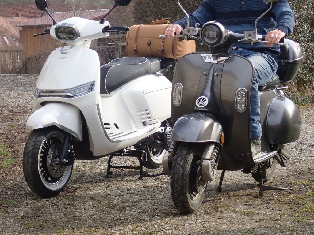

Ich möchte den Punkt mit der Sitzhöhe nochmal verdeutlichen. Dafür habe ich heute Nachmittag ein paar Fotos gemacht.

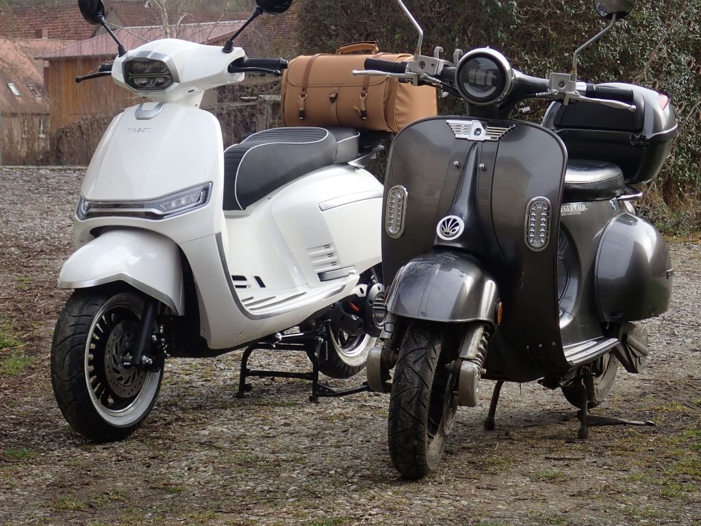

Zuerst sieht man hier meine beiden Roller nebeneinander:
Bei genauem Hinsehen sieht man hier, dass der Sitz beim F8 (links) höher ist als beim Classico (rechts). Das Trittbrett ist beim F8 auch höher als beim Classico.

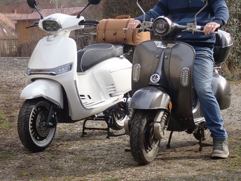

Hier sitze ich (177cm groß) auf dem Classico. So wie ich sitze ist das sehr bequem.

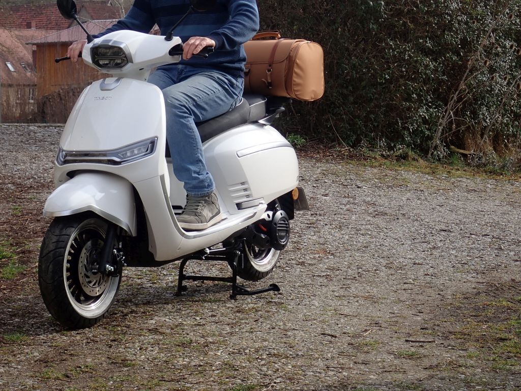

Auf dem F8 ist es genauso bequem, wenn ich einfach nur draufsitze. Das höhere Trittbrett kompensiert die höhere Sitzbank sehr gut.
Wenn ich auf dem Classico die Füße auf den Boden stellen will, dann geht das auch bequem. Man sieht, die Knie sind nicht durchgestreckt und trotzdem berühren die ganzen Fußsohlen den Boden:

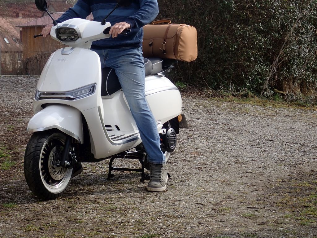

Und hier mache ich das gleiche auf dem F8. Ihr seht, die Knie sind durchgedrückt und trotzdem komme ich nur mit dem Ballen auf den Boden. Die Ferse bekomme ich nicht auf den Boden. Vergleicht auch mal mit dem Bild oben, wo ich auf dem F8 sitze, wie weit ich nach vorne gerückt bin. Das musste ich tun, sonst käme ich gar nicht mit beiden Füßen gleichzeitig auf den Boden.
Klar steht der Roller hier auf dem Hauptständer, was nochmal ein paar Zentimter ausmacht. Ganz so schlimm ist es unterwegs also nicht. Aber um den Roller in dieser Sitzposition vom Hauptständer nach vorn runterzuschieben muss ich mich beim F8 schon anstrengen; beim Classico geht das ganz leicht.

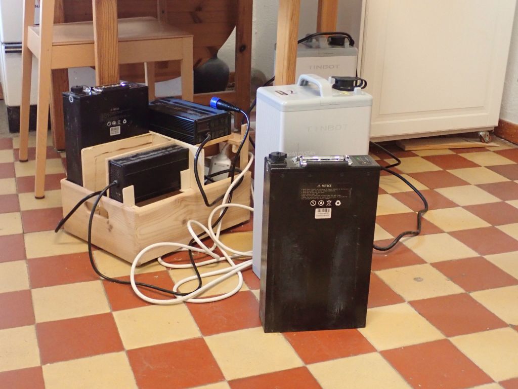

Und hier seht Ihr die technische Ursache, warum die Sitzbank beim F8 so viel höher ist als beim Classico. Die schwarze Kiste vorn ist ein Akku vom Classico, ies graue Kiste dahinter ist ein Akku vom F8. Seht Ihr den Höhenunterschied? Da der Akku ja unter die Sitzbank passen muss, muss die beim F8 natürlich auch höher liegen.
Daher hatte ich in meinem vorigen Beitrag geschrieben, dass ich auf dem F8 nicht gerne kürzere Beine hätte - sonst würde das beim Ampelstopp echt schwierig.
An dieser Stelle möchte ich noch 2 Anmerkungen machen:
- Zum einen zeigt das letzte Bild sehr schön, was für ein Chaos in meiner Küche zur Zeit wegen den beiden E-Rollern herscht. Insgesamt liegen da 4 Akkus, 3 Ladegeräte, eine Steckdosenleiste und eine Schaltuhr rum. So lange ich nur den Classico hatte, war die Ladekiste (links im Bild) für die 2 Akkus und die 2 Ladegeräte eine prima Sache. Jetzt wird es aber einfach zu viel. Daher habe ich beschlossen, ein Schränkchen zu bauen, in das der ganze Kram reinpasst, und wo er geordnet verstaut ist. Das Schränkchen wird auf Rädern stehen, so dass man es zum Laden einfach vorziehen kann. Dann noch den Deckel abnehmen, damit die warme Luft raus kann, und schon kann geladen werden.
In der Garage möchte ich noch nicht laden, da ist es in meinen Augen noch zu kalt.

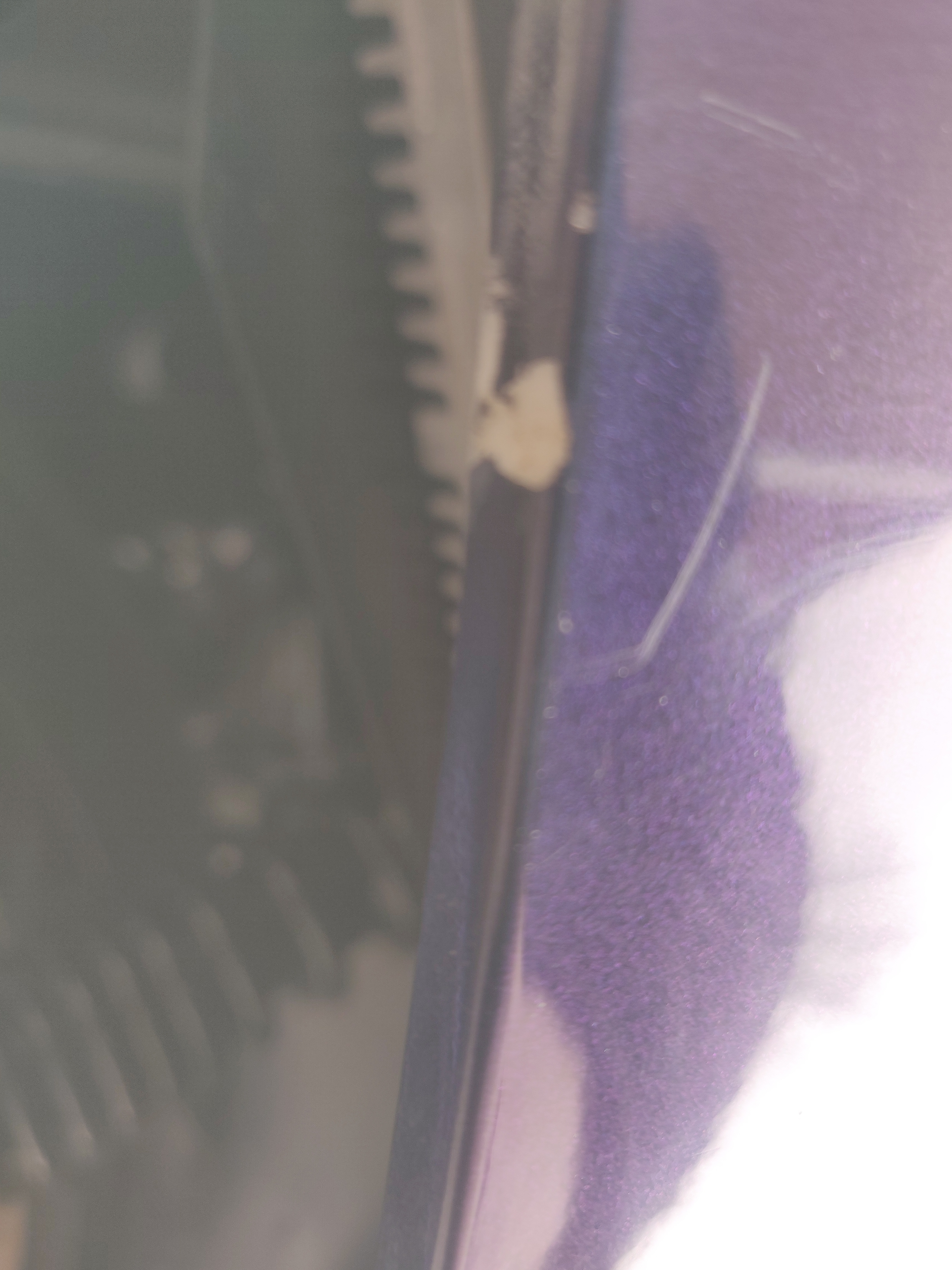

Den Roller rechts besitze ich als Tisto Luna, da hat der Ausleger vom Ständer erstmal ne Kerbe in den Kotflügel eingearbeitet, das klappern zeigte mir den Weg und ein Stück Rohr hat es gerichtet. Hatte der Classico einen Warnblinker?

Also bei meinem Classico hat der Ständer nie die Karosserie berührt.
