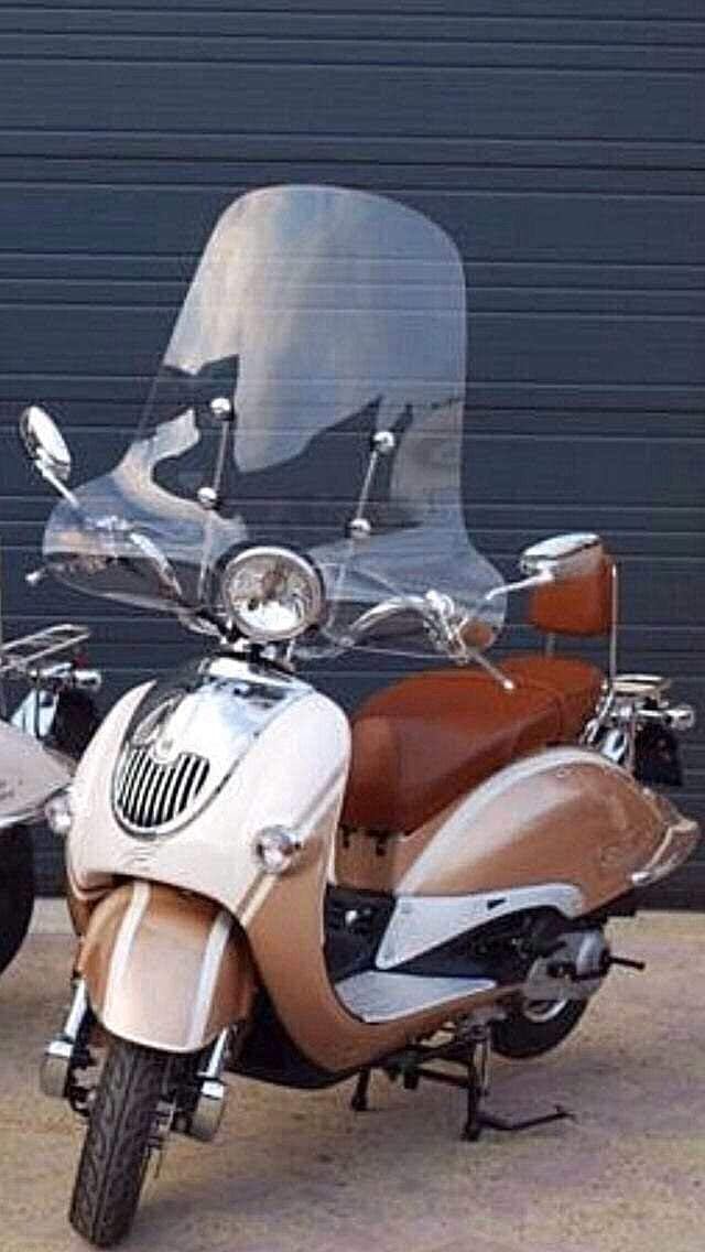

ein Ladestrom von 0,33 C ist doch aber für die meisten Fahrzeug-Akku-Zellen der im Betrieb empfohlene Ladestrom (bei 55Ah also 18,1 Ampere).
Der Akku lädt ja trotzdem gute 3 Stunden und nicht eben mal in 15 Minuten voll. Da kann man wenigstens sicher sein, dass die Zellen am Ende des Ladevorgangs ausreichend temperiert sind. Die PANASONIC-Akkuzellen die TINBOT oft verwendet, sind sogar für 0,5C Ladestrom im Regulärbetrieb spezifiziert https://actec.dk/media/documents/70FC46554038.pdf, wofür dann die Lebensdauer gilt (hier 20% Kapazitätsverlust nach 40.000 km, wenn immer vollständig leer gefahren wird - sonst deutlich mehr).
Es handelt sich ja nicht mehr um Blei-Batterien im Technologiestand des ausgehenden 19.ten Jahrhunderts.
Das Ladegerät hat natürlich einen elektrischen Lüfter zur Kühlung (wie ihn ein 8A-Ladegerät auch hätte) und muss entsprechend frei durchpusten können.
PS: An das Gefühl, dass aufrecht auf dem Roller sitzend, der Fahrtwind bei 80 km/h die Arme lag zieht, gewönhnt man sich eigentlich.
Wenn nicht, dann eben:
