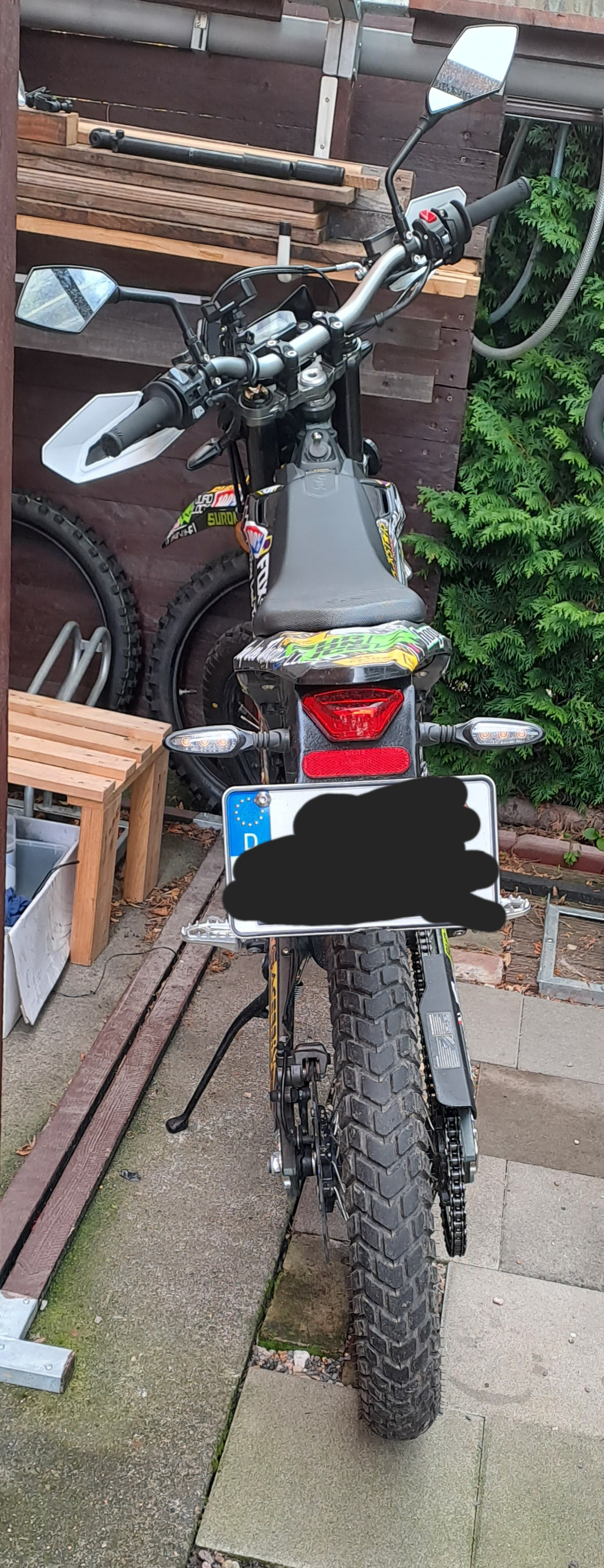

So hier das Ergebnis mit kurzem Kennzeichenhalter. Habe etwa 1h gebraucht da ich erst dachte ich könnte das ganze tauschen ohne die Quetschverbinder der Blinker zu öffnen aber die musste man öffnen. Für den Reflektor muss ich mir noch eine Lösung einfallen lassen..

Danke fürs Teilen. Hat vllt jemand die CoC mit den Road Version Rädern? Ich frage mich sowieso, wie man das eigetragen bekommt, wenn man auf diese wechseln möchte. Muss man dann eine Kopie der CoC der Road Version zeigen?

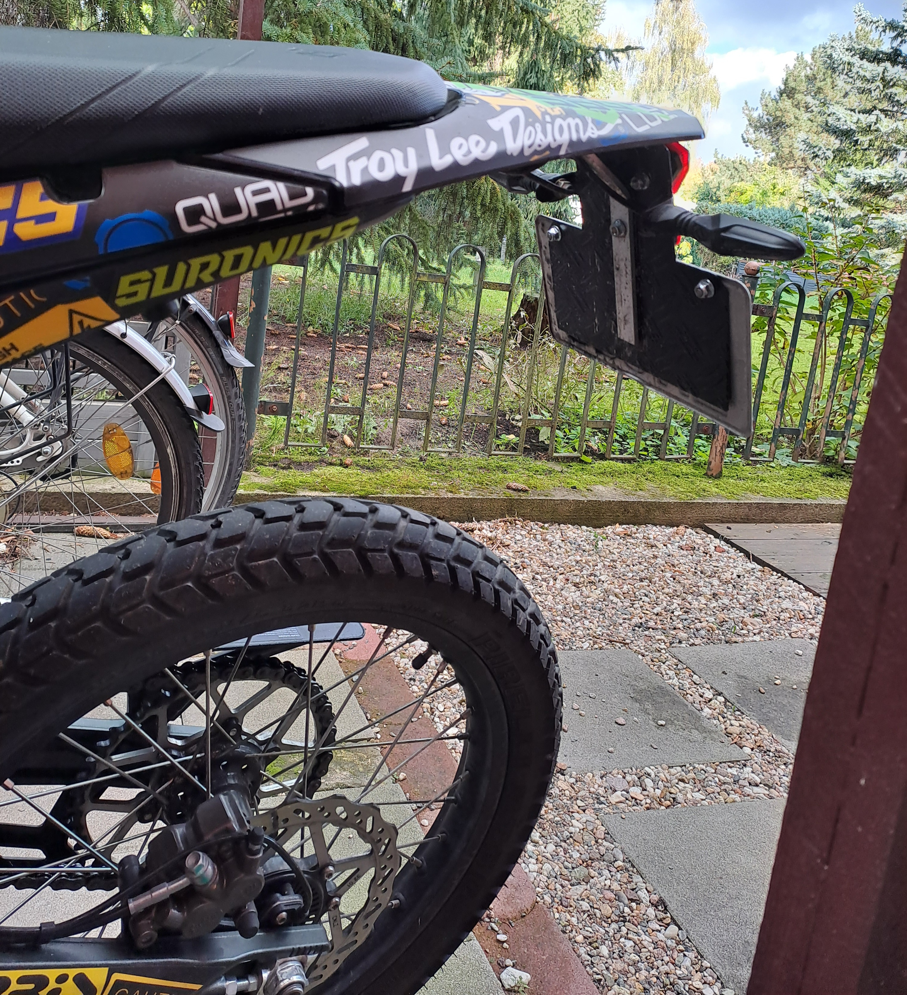

Nach 1 Tag zerstört.Surronster hat geschrieben: ↑So 15. Okt 2023, 12:21Gefunden im Netz. Bleibt in Deutschland nur das Problem mit dem Reflektor oder?
https://mxpartshop.com/products/motorcy ... -ultra-bee
Wenn man springt und Sie voll einfedert, hauts das Kennzeichen an den Reifen und dere Halter verbiegt komplett.

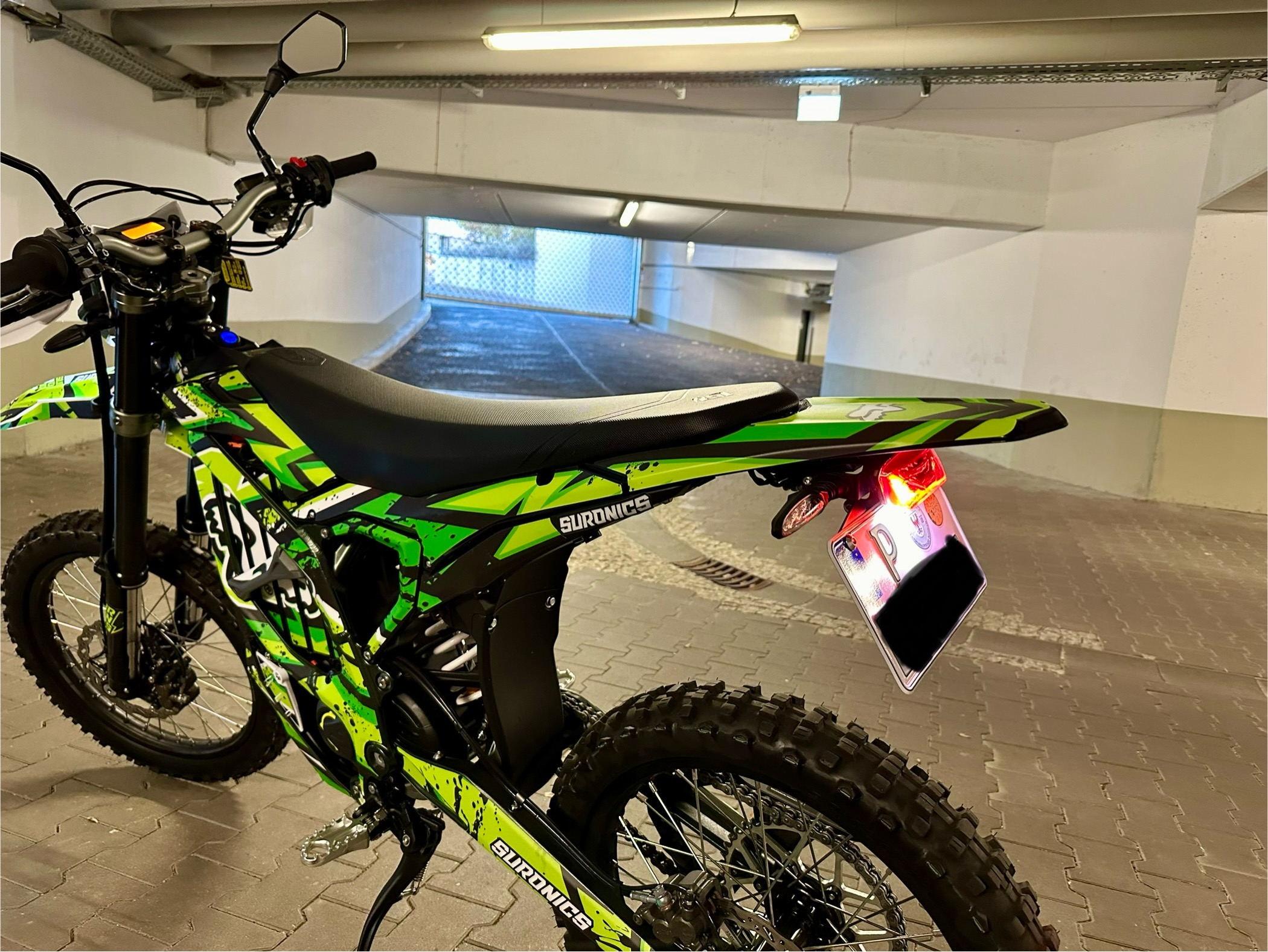

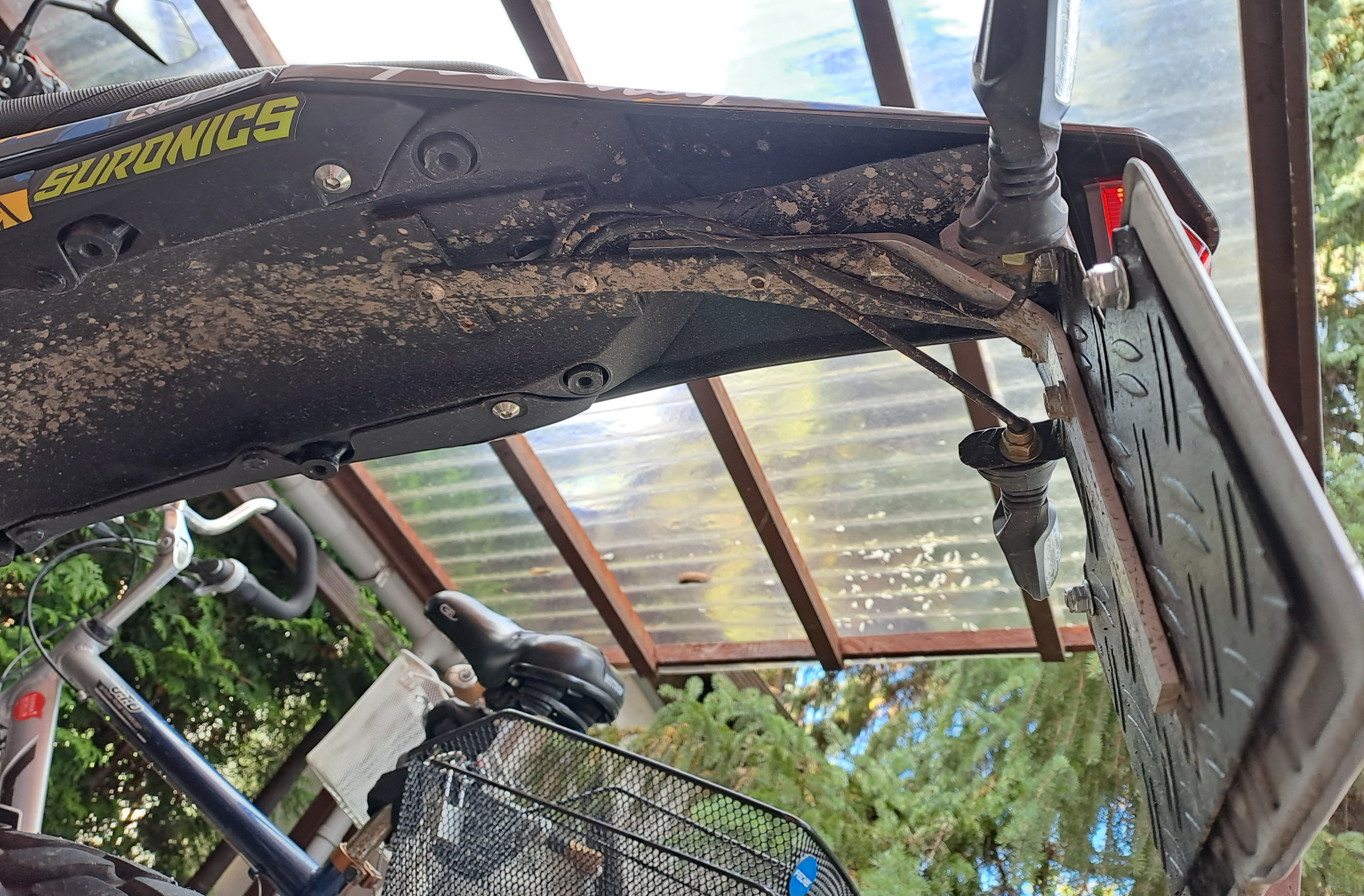

Also das mag ja schon Geschmackssache sein, aber meins wär das nicht, nicht nur das man damit extrem auffällt in Sachen Kontrolle, es ist auch noch unpraktisch zwecks einfedern und zusätzlich fehlt der Reflektor. Ich hab mir so halb professionell nen Blech zurechtgeschnippelt und mit ner Alustrebe verstärkt. Klappert nicht und hält richtig gut, war aber auch ne ganze Menge Arbeit.Surronster hat geschrieben: ↑Sa 21. Okt 2023, 17:50So hier das Ergebnis mit kurzem Kennzeichenhalter. Habe etwa 1h gebraucht da ich erst dachte ich könnte das ganze tauschen ohne die Quetschverbinder der Blinker zu öffnen aber die musste man öffnen. Für den Reflektor muss ich mir noch eine Lösung einfallen lassen..

Müssen theoretische Überlegungen sein die hier angestellt werden weil in dem Winkel wie ich es Samstag und Sonntag gefahren habe hat es nicht geschliffen. Mag vielleicht daran liegen das ich nur Straße fahre aber für mich Funktioniert es super. Habe auch einige Speedbumps ziemlich flott überfahren wo das Motorrad schon ordentlich eingefedert ist. Ob das im Gelände funktioniert? Kein Plan.
