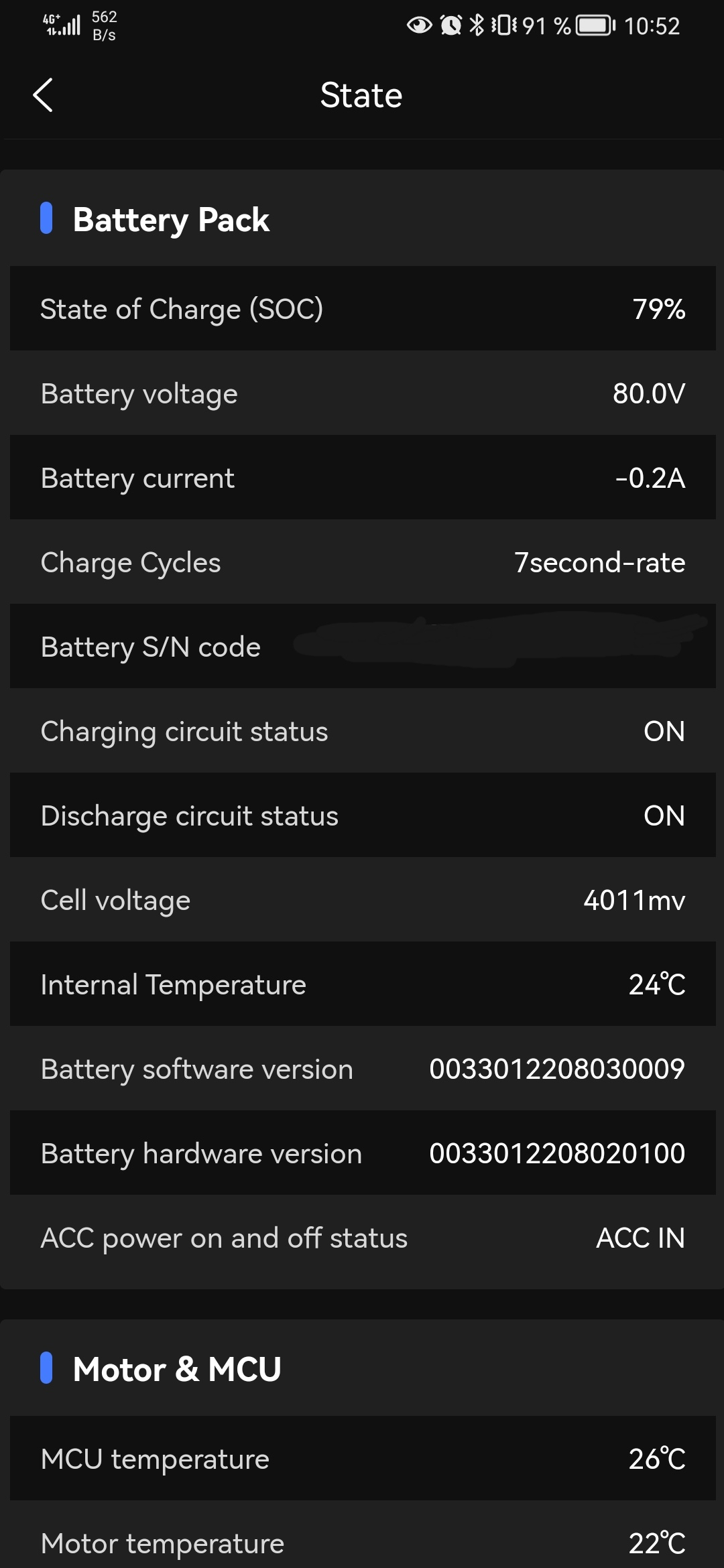

Wo steht denn das im Manual? Habe nur unter Punkt 8.1 gelesen, dass bei längerem Stehen auf 60-80% der vollen kapazität geladen werden muss. Meines Wissens nach ist nirgendwo empfohlen, vollzuladen; und falls die Temperatur >36°C ist, soll man zuvor abkühlen lassen.
Die Zellenspannung bei der Ultra Bee ist 4,0V bei 80%, 4,2V bei 95% und 4,25V bei 100%. Ich kenne bis dato keine Li-Ionen Akkus, die vollgeladen nicht schneller altern. Ich lasse sie daher bei grob 80% stehen und nutze bei einer Ausfahrt eh selten über 50% Kapazität. Wenn ich natürlich die Energie brauche, nutze ich 100-0, dafür ist sie ja da.
Ich lade über eine Timersteckdose, bei der ich die Ladezeit grob einstelle.

Hallo @Mxx, das wird im Forum häufig diskutiert. Grundsätzlich hast Du recht. Allerdings vernachlässigst du dabei, dass die Balanzierung erst im obersten Spannungsspektrum einsetzt. Zellen, deren Spannungen auseinander driften, sind mit Sicherheit schädlicher und gefährlicher als eine schnellere Alterung. Also mindestens regelmäßig vollladen. Ich würde es jedes dritte Mal machen. Anders sieht es natürlich aus, wenn man die Zellspannungen per Bluetooth-App überwachen kann.

4,25 V ist deutlich zu hoch, richtig 4,2V und statt Timmer LG auf 4,1V pro Zelle ist besser.

Das finde ich auch zu hoch, deswegen lade ich selten voll. Aber das Ladegerät, das Motorrad oder die App erlauben es nicht, einen Teilladezustand bzw Ladeschlussspannung einzustellen.
@Schnabelwesen da hast du recht, das balancieren habe ich völlig übersehen, da die app immer eine konkrete Einzel-Zellspannung anzeigt. Kann es sein, dass die Ultra ein active balancing BMS hat? Sonst macht die Angabe doch gar keinen Sinn
