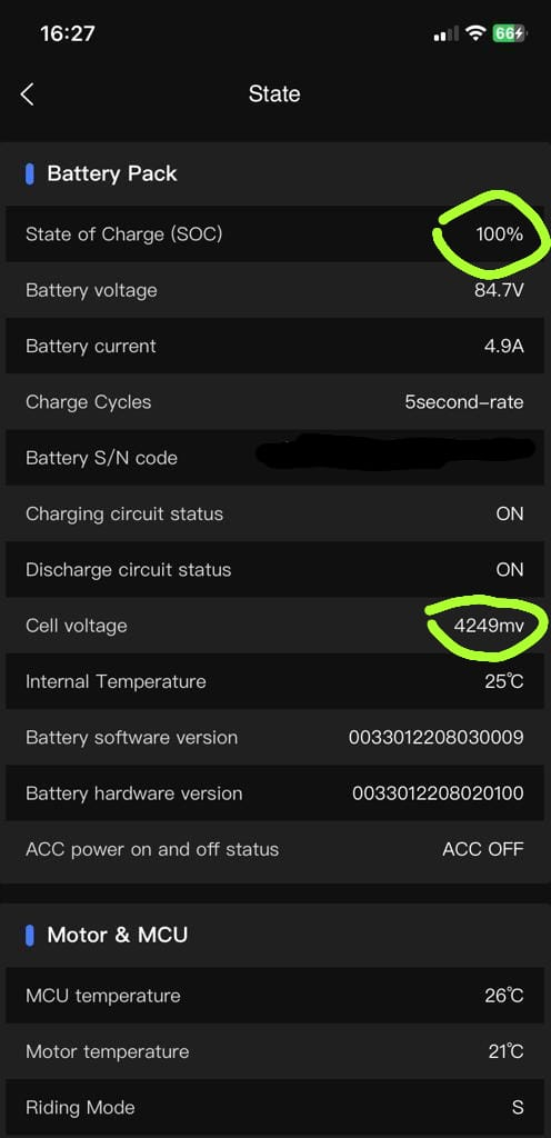

Ich habe mal das Experiment gemacht und "nachgemessen", welche Zellenspannung Surron als 100% SoC versteht. 4.25V, das finde ich ganz schön viel...

Jo, schon krass. Bist Du mit Bluetooth verbunden, weiß gar nicht mehr obs das nun gab oder nicht...
Oder sind das Deine Messergebnisse. Spannend auf jeden Fall.

Haha, spannend! Im wahrsten.
Das ist die originale Sur-ron app. Ist schon nicht schlecht gemacht. Mir fehlt allerdings ein einstellbares Ladelimit ;) So muss ich mit countdown-Steckdose laden

Mxx hat geschrieben:
Sa 1. Jul 2023, 16:12
Die UB hat Pouchzellen. Die werden höher geladen, daher auch die Angabe von Surron 74 Volt anstatt 72 Volt bei Lion Rundzellen.
Das ist sehr interessant. Woher hast du diese Angabe? Es sind schließlich genauso Li-Ionen Akkus. Ich kenne bis dato nur Li-HV (LiPos), die mehr als 4,2V vertragen.
Was ist dann die ideale Lagerspannung, bei der es (fahrbereit) herumstehen sollte?

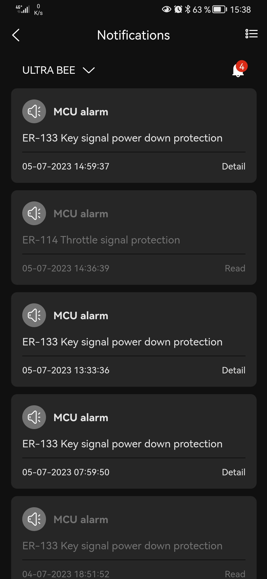

Kriegt einer von euch auch dauernd diese ER-133? Das passiert jedes Mal, wenn ich den Schlüsselschalter ausschalte. Das manual gibt auch nicht mehr Aufschluss als die App.
Ach und, weiß jemand was der T-parameter (diagnostic report) im Menü wirklich macht?

Re: Sur-Ron Ultra Bee 12,5KW 85kg A1 / B196
Es steht deutlich dabei beim ER-133, was da los ist: "Key signal power down protection"
Welch Wunder, dass der beim Ausschalten kommt :lol:
Das triggert sicher das Abspeichern aktueller Daten wie z.B. den Kilometerstand, bevor der 12V Saft ganz weg ist.
